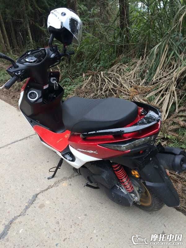

    各位摩友 有没有好的修车师傅懂的修电喷系统的摩托车,我是林海劲海  现在车子的问题是过了五千转 再怎么加油都没有用 有时还打不着火 有时开着就自动熄火 有时点着火加不了油  火花塞刚换新的 油泵也没有问题 高压包也正常

    发表于 2018-5-29 18:14:15 指尖摩托手机 | 显示全部楼层
    5000转以内加油正常吗?
    发表于 2018-5-29 18:16:41 指尖摩托手机 | 显示全部楼层
    5000转以上,加油门什么感觉?
    冲顿?
    发突?
    沉闷?
    放炮?
    还是没反应?

    已经弄好了,原来是火花塞套筒输出功率不良 有时有火有时无 谢谢大家的关心
