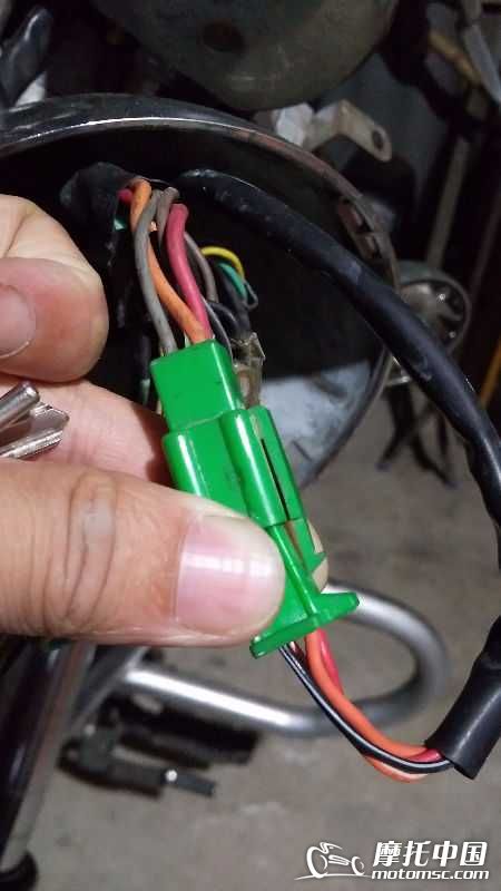

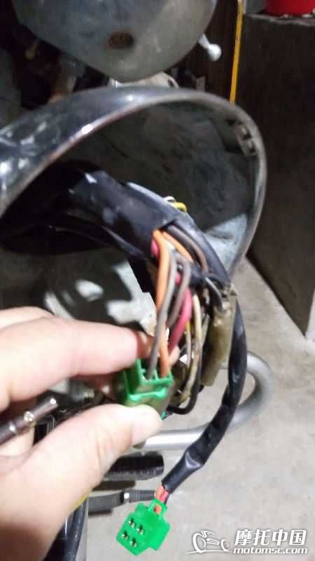

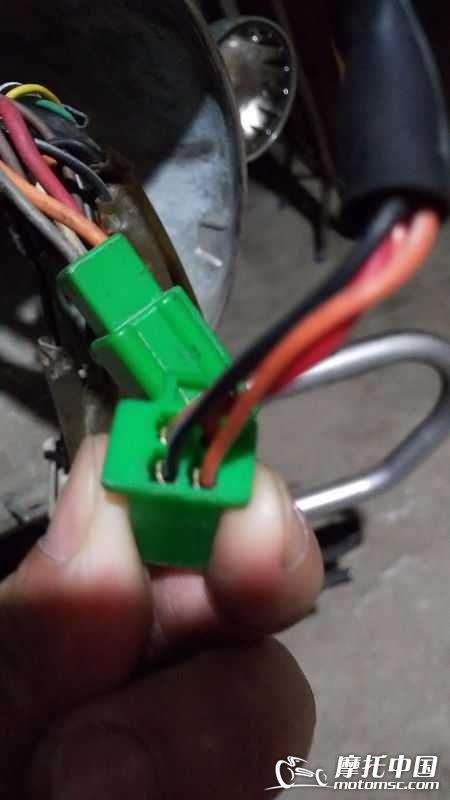

    买了个新的电门锁,可是电门锁对应车上的是不对的,自己挑出来换了位置,请师傅们看看对了吗?还有摩托车仪表上的小灯显示灯不亮开小灯也不亮,大灯亮,之前没问题的,就是后来不行,请师傅们看看问题所在

    发表于 2018-6-8 11:19:02 指尖摩托手机 | 显示全部楼层
    你接对了
    发表于 2018-6-8 11:21:02 指尖摩托手机 | 显示全部楼层
    打开钥匙看看有电吗?在开一下,看看行车灯亮不亮,如果亮说明接线对了,反之错误~
     楼主| 发表于 2018-6-8 11:49:14 指尖摩托手机 | 显示全部楼层
    能打着车,就是小灯不亮,大灯亮
     楼主| 发表于 2018-6-8 11:50:00 指尖摩托手机 | 显示全部楼层
    能打着车,关了电门锁也会熄火,就是小灯不亮大灯亮
    发表于 2018-6-8 12:18:38 | 显示全部楼层
    找电路图,用万用表测量核对。
    发表于 2018-6-9 19:04:57 | 显示全部楼层
    它的电路和钱江一样点火锁另一路是小灯和仪表盘的,一般的锁子不是双通路是单通路,你测一下打开点火锁是不是一路通一路不通,是的话把电瓶以外的另一路直接短接
    发表于 2018-6-10 21:51:05 | 显示全部楼层
    红色和橙色是电源线,另外两根下短接试一下
     楼主| 发表于 2018-6-11 20:44:21 指尖摩托手机 | 显示全部楼层
    柿子红了 发表于 2018-6-9 19:04
    它的电路和钱江一样点火锁另一路是小灯和仪表盘的,一般的锁子不是双通路是单通路,你测一下打开点火锁是不 ...
    师傅,车子现在仪表那个灯会亮了,就是小灯还是不会亮,主要是灰色和棕色这两条线有没错,是不是反了打不着车的?打着了关了钥匙也不会熄火的?
     楼主| 发表于 2018-6-11 20:45:16 指尖摩托手机 | 显示全部楼层
    那两条是不是点火器和熄火线来的?
