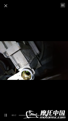

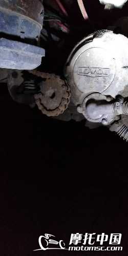

    故障介绍:水冷200三轮N手车。
    以前使用基本为短途,经常行驶两三公里路,并没有发现什么问题。
    车又倒了一遍手,行驶长途30公里吧,结果半路熄火,水温表爆红线,可是水箱冰凉,而且水箱并不缺水。故障现象:现在车主自述:跑几公里路水温表就红线,然后松油门就熄火,无法启动,听发动机部位发出“咕噜咕噜”的开水声,手摸水箱还是凉,水管还是温热。拖过来时车已不热了,打开水箱盖看有水。
    试启动正常,怠速稳定,发动机无杂音。只是着车瞬间水箱口涌出一些“夹杂着气泡的水”。然后从水箱口观察:“水位有规律的  回水管,回水~满;   回水管,不回水~落;”如此循环。
    1、根据故障数据初步检查,节温器已拆,暖风机可能堵塞(拆了,水管通水箱)发动机缺机油,加一桶。
    而现在是:水泵-发动机-节温器-水管-水箱-水泵,已经构成循环。
    2、打开水箱盖,启动发动机,缓加油门,可见回水管(水箱盖旁边)出水。说明循环正常(水泵工作,水道未堵)。但是,手感发动机烫,水管温热,水箱凉。且每次拔下节温器的细管时都先出“气”停几秒钟才出“水”。
    补充说明:怀疑缸头垫呲了?怠速稳定,好启动。
    怀疑发动机没机油拉缸了?怠速稳定,无杂音。
    怀疑水泵故障?水箱口可见回水管出水。
    求问,表述如此详细。故障应在哪里?求诸位大神指点迷津……故障的视频和图片,您可以加入微信群MSC四川群进行探讨。

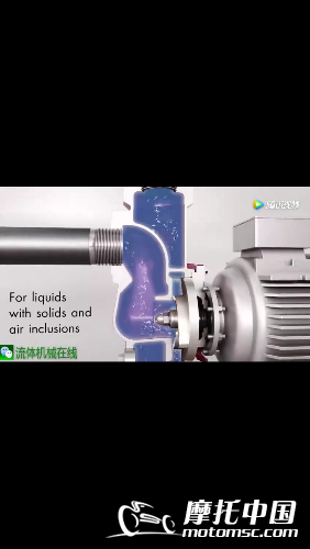

    水泵的作用?会不会是水泵导致水循环力量不够?
