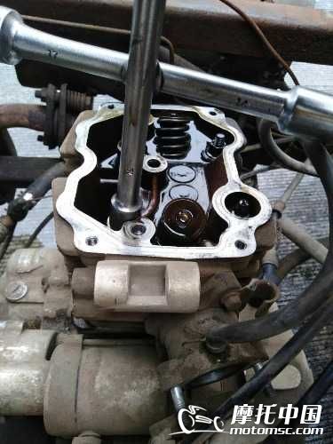

            一辆水冷200三轮。轻微"呲缸垫"。拆卸时发现有一根紧固缸头的长螺栓不受力。轻轻一拧就松开了。
            见下图

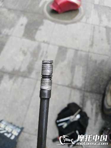

    拧上两颗螺母并相互拧紧,然后把螺栓退出来。发现下螺纹把箱体的内螺纹"连根拔"了出来。
    见图
