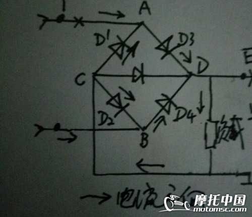

    下面来分析一下整流器的原理图:
    由4只整流二极管(IN4007)D1一D4组成。A.B端为交流输入端,C为交变直流负端,D为交变直流正端。如果加上电瓶(滤波电容器)C.D两端用万用表测量就是直流电。
    我介绍一下怎样用LED测试灯来测试:
    1:当在A点和B点测试时,因为这两端是交流电输入端,在不接整流器的情况下LED试灯的两端任意相接,都会红色和黄色同时亮,因为发光二极管在交流电压的电路中是没有极性的。
    2:当A点和D点测量是,因为此时已经接上整流器,这时夹子端在A点为负,试针在D点为正时红色LED高,互换试灯的夹子在D点,A点为试针时黄色灯亮。因为电压电流经过整流二极管D4导通,D1D2和D3截止,这时整流器变成半波整流器了。
    3:当夹子在B点时,试针在D点时,试针为正此时红色灯亮,互换夹子在D点,试针在B点时黄色灯亮,D1D2和D4截止,D3导通。
    4:当夹子在C点,试针在D点,这时D1D2截止为二极管的负端,D3D4为二极管的正端导通,形成单相桥式整流器,C点为负端,D点为正端,红色灯亮,试灯的夹子在D点,试针在C点时黄色灯亮。

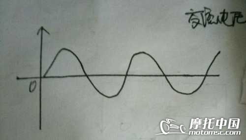

    断开G点和整流器的输入端,在G点和B点此时电压为交流电波形如图:

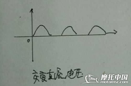

    在断开E点和电瓶端时,此时电压为,交变电压波形图如图

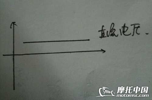

    在整个电路完整加载电瓶(滤波电容器)时此时的波形图如图:
