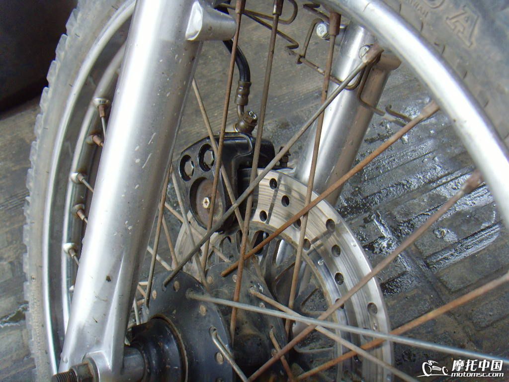

    异形刹车片的修复图解
    发表于 2015-12-14 21:31:11 | 显示全部楼层 |阅读模式

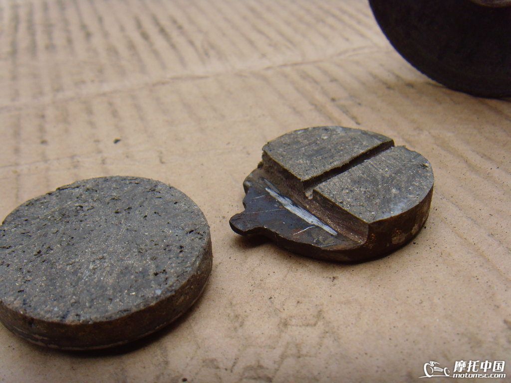

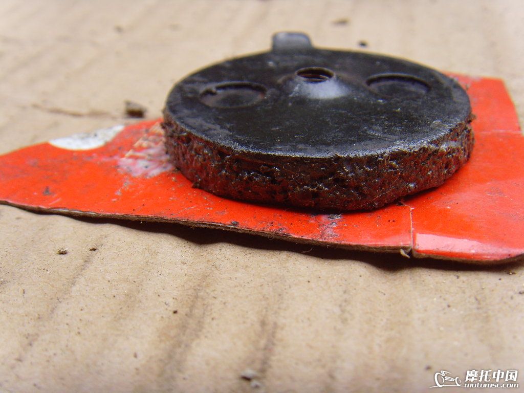

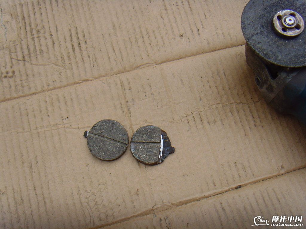

    打磨完老刹车片,找废旧的刹车皮碾成粉末

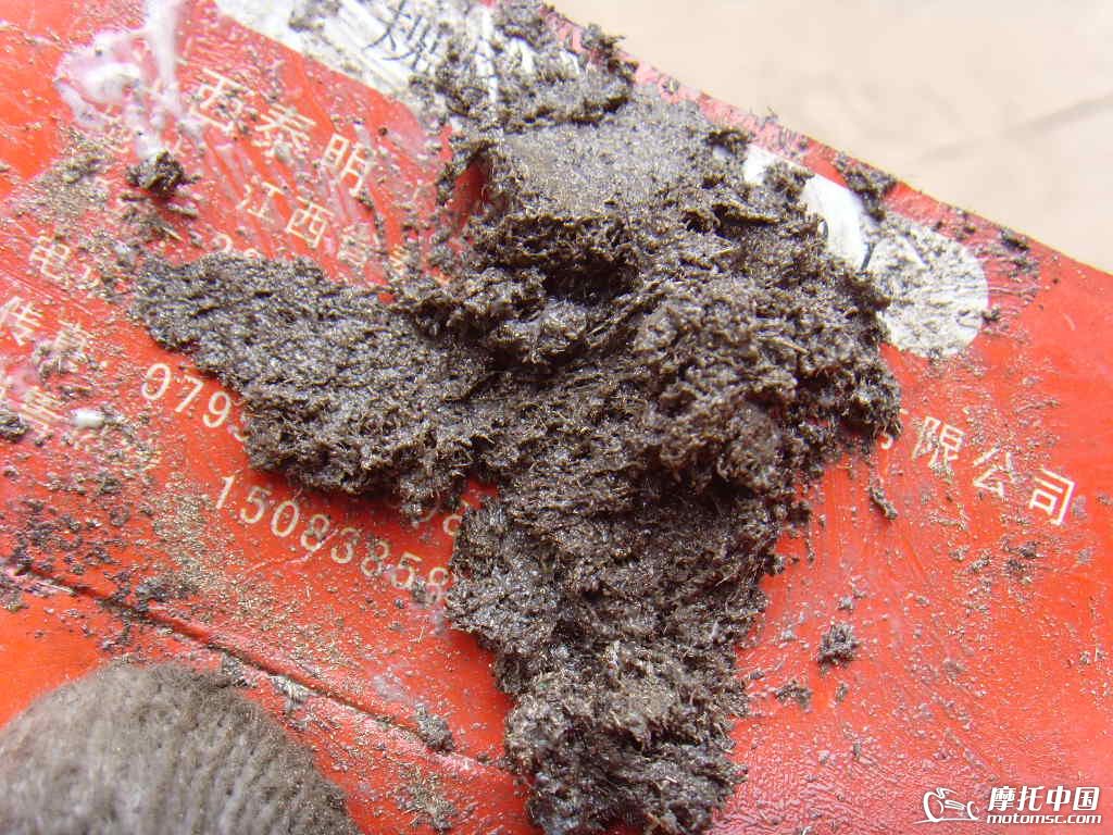

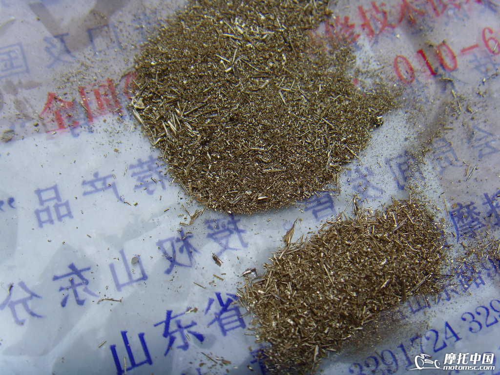

    找配钥匙的弄些铜粉末

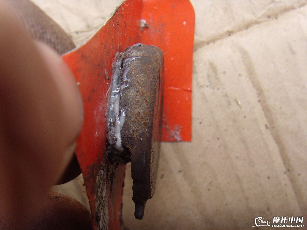

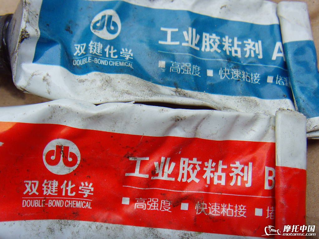

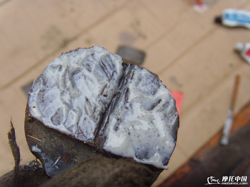

    用AB型结构胶将废旧刹车皮粉末和铜粉末掺合一起搅拌均匀,以全部粉末湿透为标准

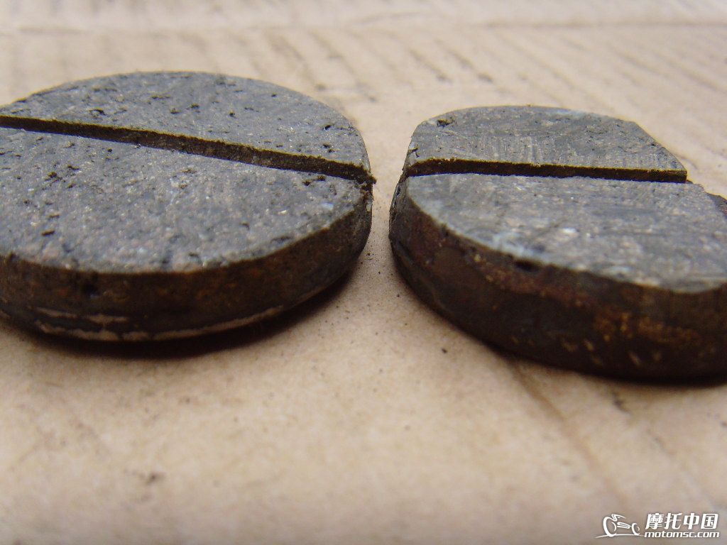

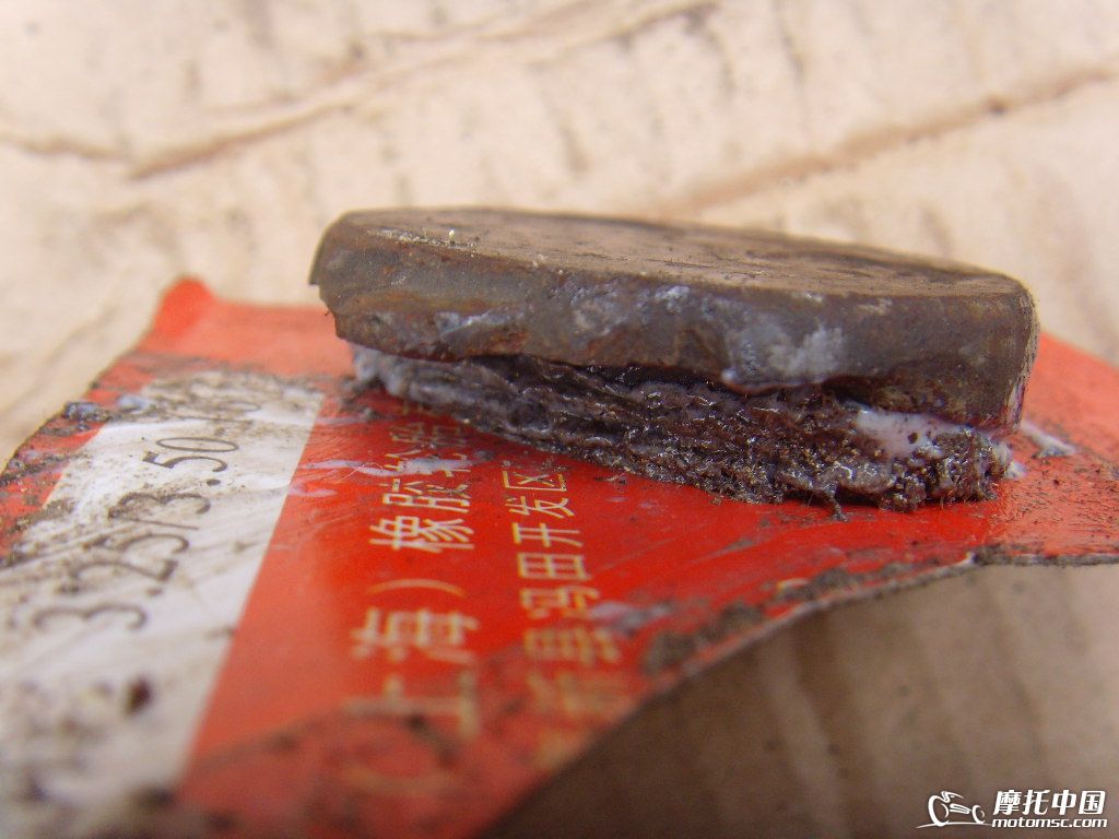

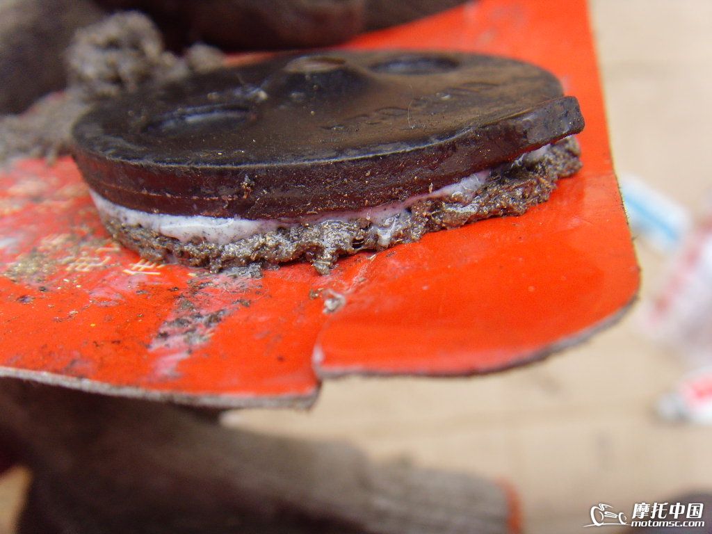

    再将旧刹车片上胶,把搅拌好的刹车混合物堆放到大小合适的纸片上,轻轻压在旧刹车片上,再使用一字起子或其它东西整理成旧刹车片大小,纸片不要揭下来了,等24小时固化后再揭下来。
    固化好的刹车片按要求再细心的打磨好就可以了。
    SNV30180.JPG :lol

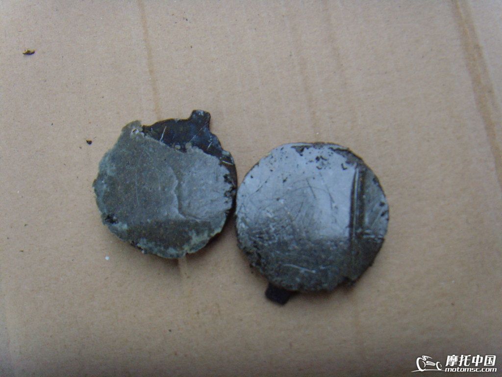

    经过装车使用,因铜粉含量较高,刹车效果非常好:lol
    不妥之处,欢迎飞砖:victory::handshake
    发表于 2015-12-14 21:47:10 | 显示全部楼层
    效果肯定不错,但是寿命堪忧~好东西都不长寿:lol
    发表于 2015-12-14 21:51:40 指尖摩托手机 | 显示全部楼层
    用环氧树脂,比这个要耐高温
     楼主| 发表于 2015-12-14 21:56:37 指尖摩托手机 | 显示全部楼层
    这还是前年改的,用到现在还很好,那种结构胶耐高温和低温,耐腐蚀,还不容易裂口,我一直使用这种结构胶粘一些关键部件的。

    发表于 2015-12-15 16:10:02 | 显示全部楼层
    这玩意我十几年前就玩过,确实可以用用,但是刹车皮末要选好点的,不然废的快。
