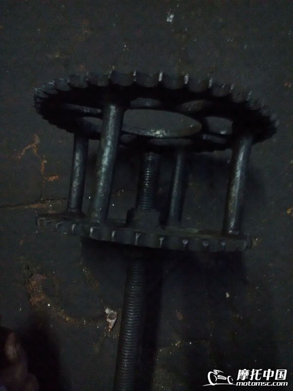

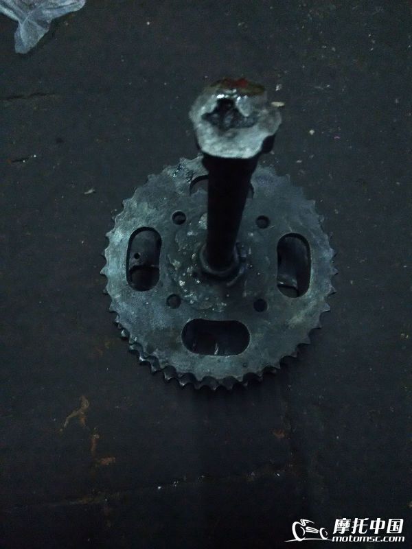

    发表于 2015-12-30 17:46:33 指尖摩托手机 | 显示全部楼层 |阅读模式
    大家先猜猜看看
    5342
    5342
    5343
    5343
    5344
    5344
    5345
    5345

     楼主| 发表于 2015-12-30 20:19:33 指尖摩托手机 | 显示全部楼层
    三摩专用半轴取出工具.

    发表于 2015-12-31 00:07:38 指尖摩托手机 | 显示全部楼层
    他做的工具使用方法是先拆了钢圈,工具两层的大盘上在三轮车刹车鼓上的,上层有顶杆是顶在半轴上的,边上紧顶杆边使铁锤敲打,直到刹车鼓拉出来:lol
