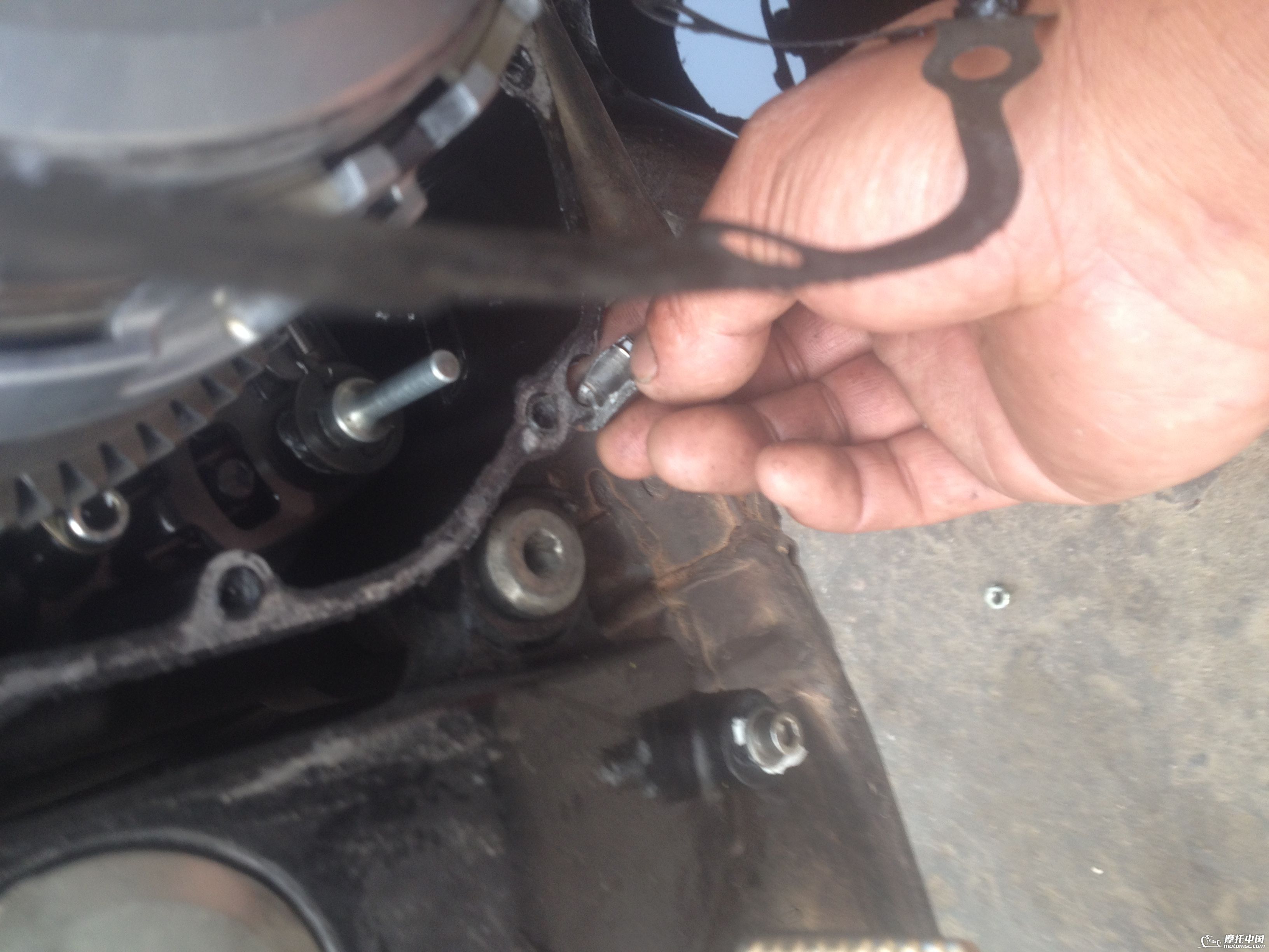

     楼主| 发表于 2016-1-2 17:35:38 | 显示全部楼层
    开始手术,拆机
