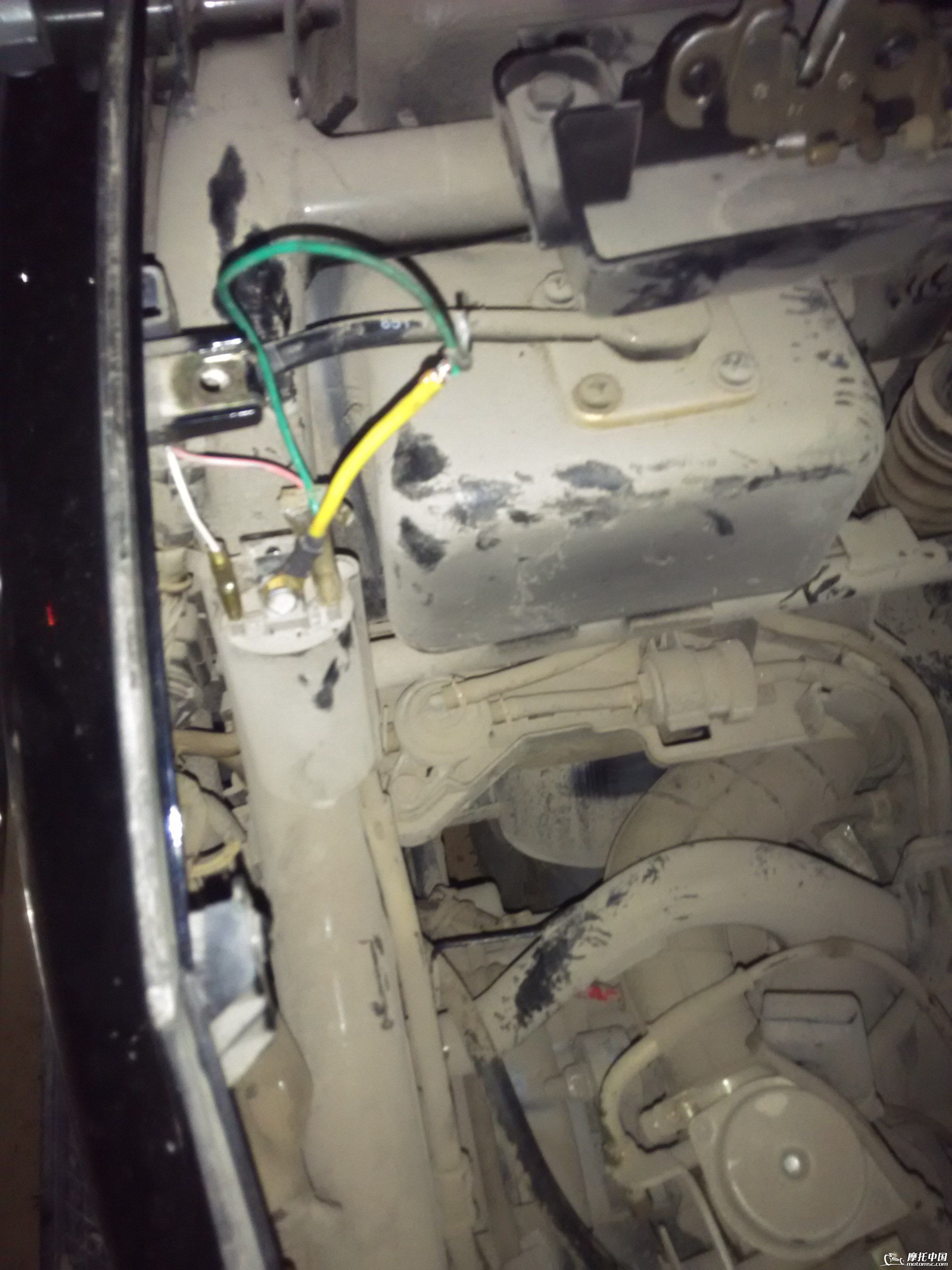

        货到手后用自已一部国产雅马哈国二福喜踏板车测试,福喜的凸台很长如图:
        先找出原车点火器插头上引脚线的作用{有黑色.绿色.红白.黑红.黑黄}5根线黑线是电源,绿色是地线红白是触发器正黑红是触发负黑黄是给高压初级信号线

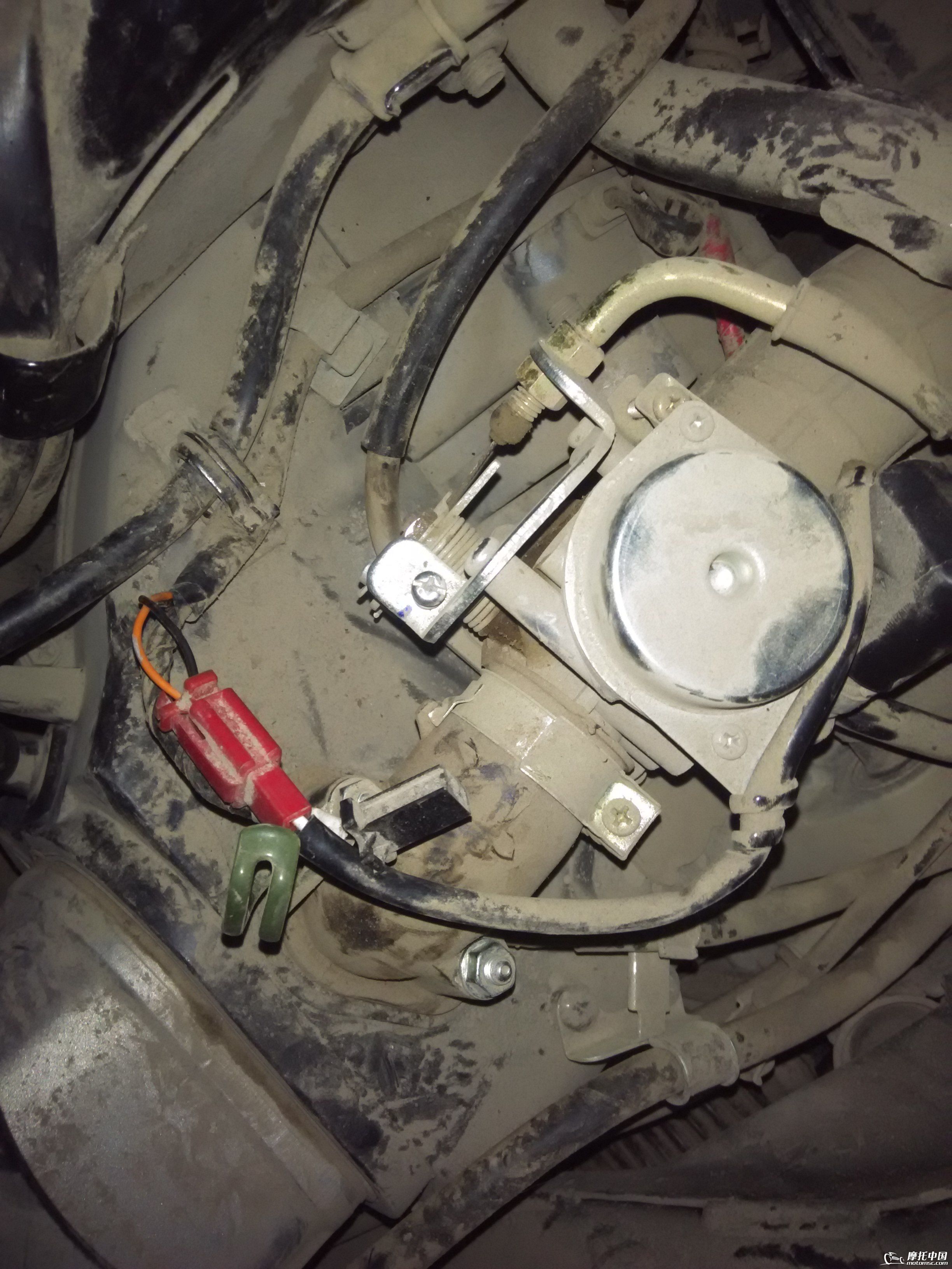

        因我的车是改了柱塞式化油器,没有电子加浓机构,所以电子加浓不用改动装好后打开电门锁,点火器上的小蓝灯亮起来了,按下启动开关感觉马达只转一圈就启动完成了,看来启动性变好了,原车的混合气偏浓一点怠速明显比原车的点火器要高个几百转,小试一下,大油门动力比原车的要有劲。

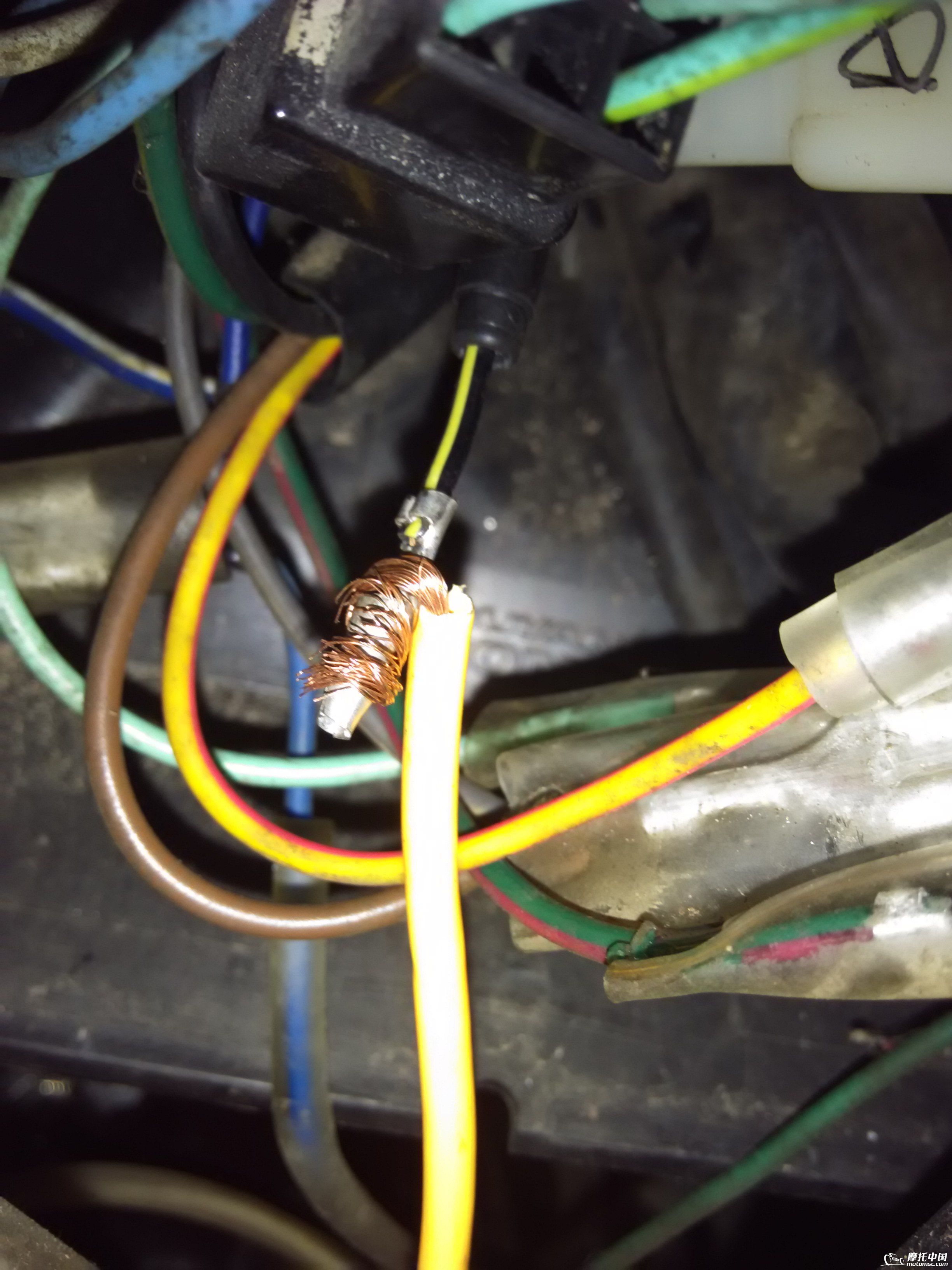

        再看转速表,加油门转带表指针到5000转,转速上去了,但表针只停留在5000,经了解MSC智能点火器是隔圈点火,即转两圈才点一次火,而普通的点火器是转一圈点一次火,起到真正做功的点火是第二次
           得知此工作原理后找到转速表那条黑黄线,把它断开,直接到点火器蓝色线上,即触发器正线,启动后加油门,转速表显示正常了。

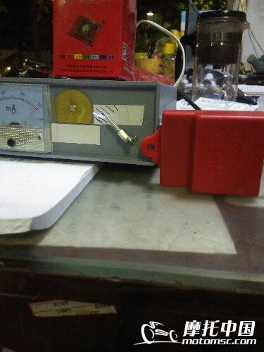

        如果用万用表测量两个高压包,电感式高压包比电容式高压包电阻要大的多所以想要出效果电容式高压包不可少经过实车测试后勾起了我对这种点火器的兴趣,心想MSC点火器能量究竟有多大,于是借了朋友的一个测点火器的产品,测普通大厂直流电火器的电流最大只能达到130毫安。
    点火火花最长只能拉到第二条线那里,当它拉到第三条线那里时直接断火了。
    而智能点火器测试可以去到300毫安可以拉到第四条线了,点火能量比普通的多一倍,火花拉长距离也更加远。
