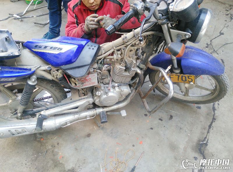

    铃木GT125的化油器替换。
    改车经常冷车打不着,检查火花塞发黑,更换过空滤,检查过电路,最后确定是化油器故障,因没有原装化油器,看外形和普通CG125化油器差不多,只有拆下化油器看能否使用普通化油器代换。

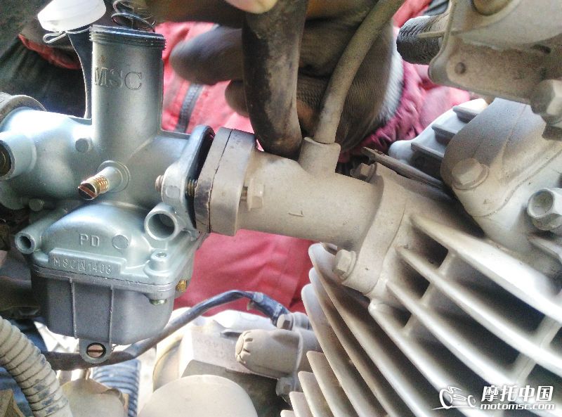

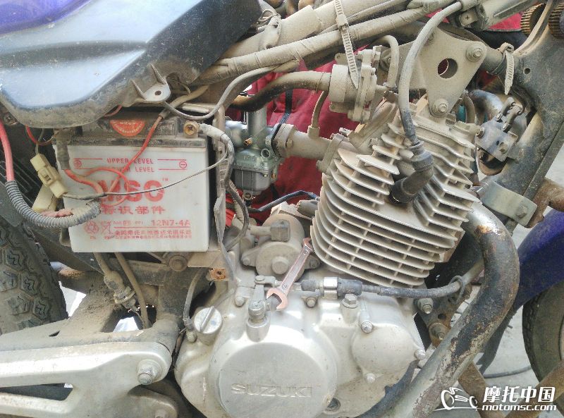

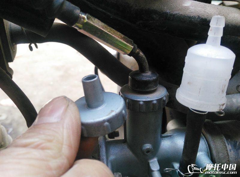

     楼主| 发表于 2016-1-24 15:01:09 指尖摩托手机 | 显示全部楼层
    摩头 发表于 2016-1-24 14:53
    铃木GT125的化油器替换。
    改车经常冷车打不着,检查火花塞发黑,更换过空滤,检查过电路,最后确定是化油 ...
    拆下原车化油器,找来一只125白金化油器对比,尺寸差不多,安装好,油门拉线又不一样,再看看原化油器节气门上盖,和白金化油器差不多,把原旧盖试着拧到新化油器上,又刚好一样,太美了
     楼主| 发表于 2016-1-24 15:06:53 指尖摩托手机 | 显示全部楼层
    上路测试来回五公里左右,加油顺畅,比原化油器提速要猛,回来拆下火花塞检查,燃烧的颜色回复正常,改换成功

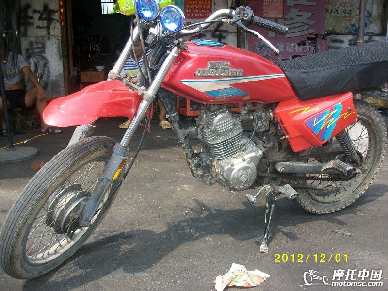

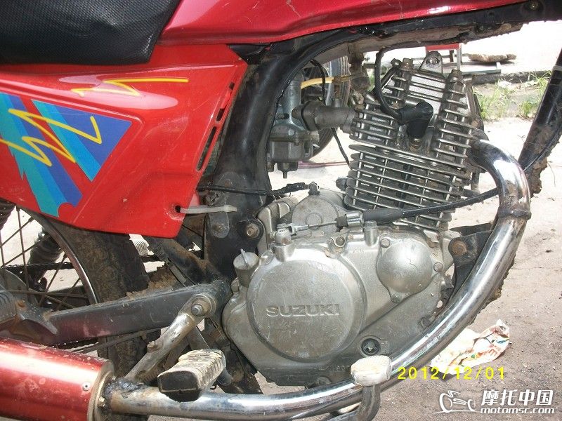

    铃木GT发动机  嘉陵车架    下地逮野兔专用摩托车
    发表于 2016-1-24 18:58:14 | 显示全部楼层
    这发动机才4千公里
     楼主| 发表于 2016-1-24 21:38:22 指尖摩托手机 | 显示全部楼层
    山东3222 发表于 2016-1-24 18:58
    这发动机才4千公里
    牛逼排气管故意搞大音的,把兔子吓傻

    GSX125也可以改CG化油器
    发表于 2016-1-25 23:06:47 指尖摩托手机 | 显示全部楼层
    看样车主是你忠心不二的客户,连电瓶都是标识的。
