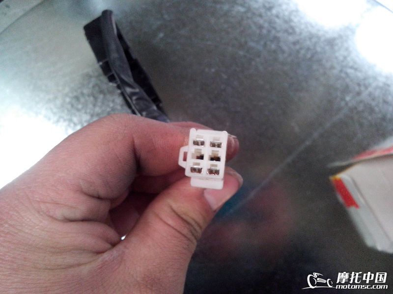

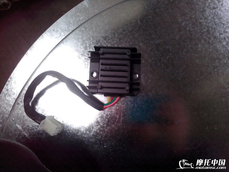

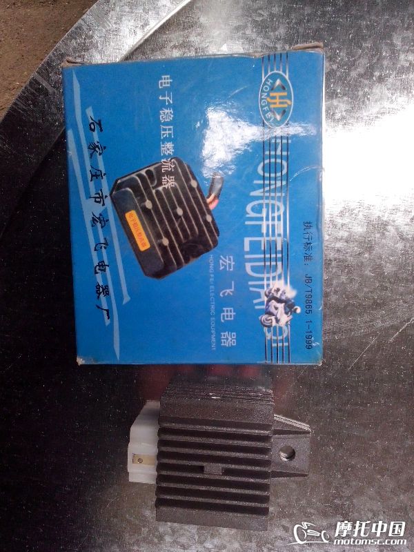

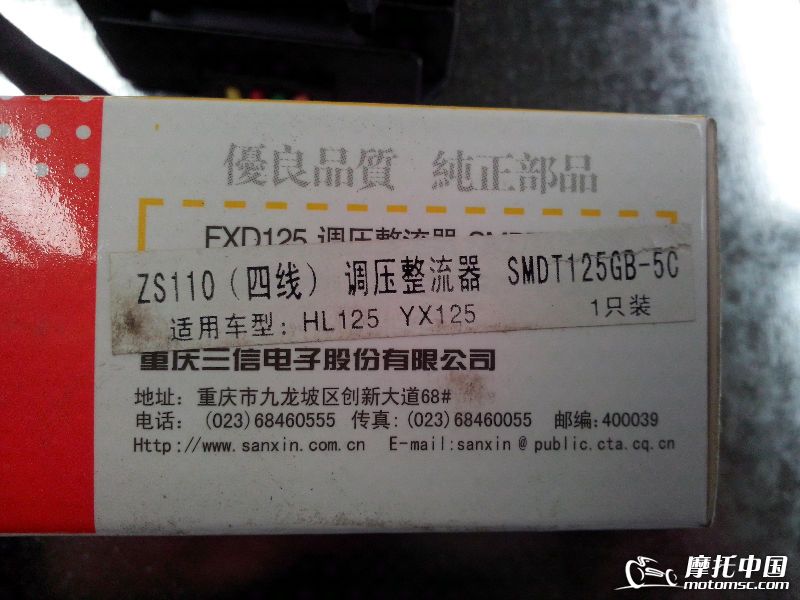

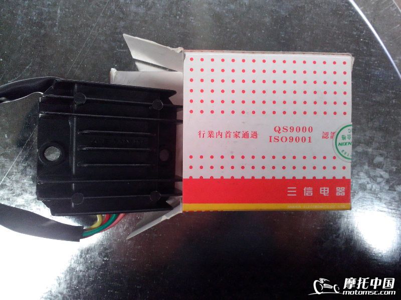

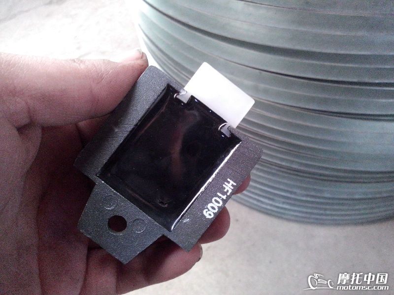

    买了两个整流器。帮我看看哪个我能用。
    发表于 2016-1-25 14:14:32 指尖摩托手机 | 显示全部楼层 |阅读模式
    带线的那个是125的。三信的!这俩都是单相全波的吧?如果能用125的那个破开线怎么接?哪个颜色的线接哪个颜色?

     楼主| 发表于 2016-1-25 14:15:41 指尖摩托手机 | 显示全部楼层
    龙行天下。还有魔头。你们在吗,???
    发表于 2016-1-25 15:17:35 指尖摩托手机 | 显示全部楼层
    都不能用吧,你半波的,用不了全波的啊
     楼主| 发表于 2016-1-25 15:22:06 指尖摩托手机 | 显示全部楼层
    我今晚回家吧半波的线圈改下。改完之后再用。
     楼主| 发表于 2016-1-25 15:22:47 指尖摩托手机 | 显示全部楼层
    这两个都是全波的吧?带线的那个我怎么接头呀?哪个颜色对哪个颜色?

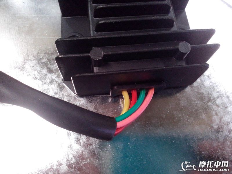

     楼主| 发表于 2016-1-25 15:57:40 指尖摩托手机 | 显示全部楼层
    整流器的线是红,黄,绿,粉,原车的线是红,黄,白,黑!如果线头都剪了直接接线!红接红。黄接黄。黑接绿,白接粉。这样对吗?????
    发表于 2016-1-25 16:02:01 指尖摩托手机 | 显示全部楼层
    柠檬的味道 发表于 2016-1-25 15:57
    整流器的线是红,黄,绿,粉,原车的线是红,黄,白,黑!如果线头都剪了直接接线!红接红。黄接黄。黑接绿 ...
    这样接是对的
    发表于 2016-1-25 20:11:42 | 显示全部楼层
    路过顶一下
    发表于 2016-1-25 20:39:47 指尖摩托手机 | 显示全部楼层
    柠檬的味道 发表于 2016-1-25 14:15
    龙行天下。还有魔头。你们在吗,???
    先拆下来.看看线圈线的颜色.再说.想知道你的车半波全波很简单.没有灯泡试就先找出哪两条是触发器.哪两条是线圈.找到线圈两条线土办法.任意拿一条对发动机外壳括一下.有火花半波.无就全波.
     楼主| 发表于 2016-1-25 20:54:57 指尖摩托手机 | 显示全部楼层
    我测试了。两根输出线每根都和打铁有火星
