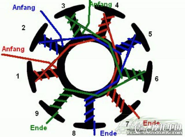

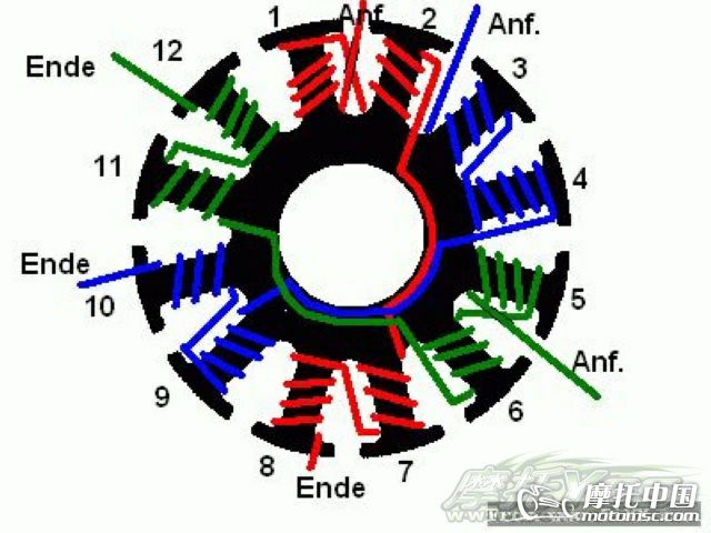

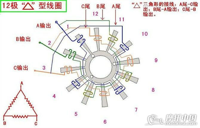

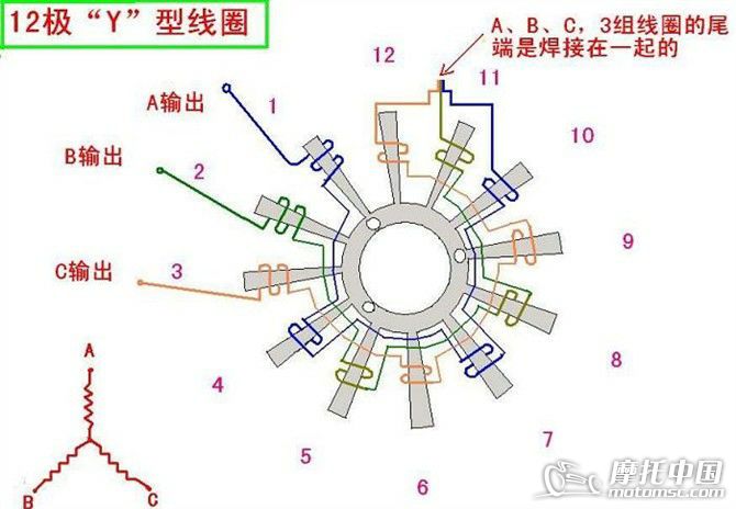

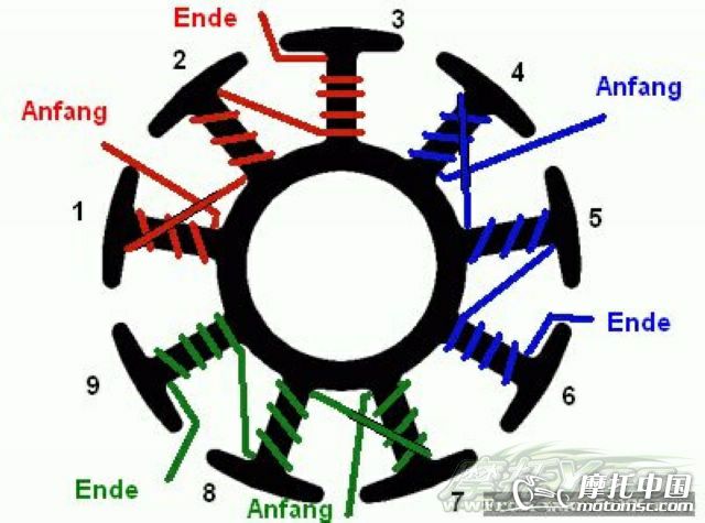

    关于三相全波线圈,看看?
    发表于 2016-1-27 10:17:10 指尖摩托手机 | 显示全部楼层 |阅读模式
    三相全波线圈的几种连接图解和绕向图解
    8106
    8106
    8107
    8107
    8108
    8108
    8109
    8109
    8110
    8110
