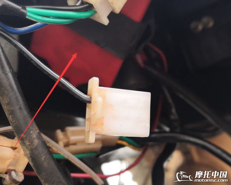

    一台风冷大运158ML三轮车由于无法启动拖车至我处,这台车属于养猪场公用车,在多人使用的情况下为了方便,电锁以搭线的方式开锁
    由于车子经常亏电,所以一直都是使用脚启动。接车后拔下高压帽做高压跳火测试,那个启动杆那是叫一个硬,跳火能量很弱。我问客户为什么不弄电启动。客户说弄了也亏电,所以就没理了。
    我笑着说:不弄电启动的话,你的脚踩的不痛吗?
    客户:痛啊!         皮鞋都踩坏两双了!
    我:推存一款点火器给您,这款点火器有启动退角功能与加速进角。缓解脚启动时的冲击力。减少脚的痛楚。经客户同意装上智能点火器102。再做跳火试验,火花强烈,但在别处听到了有 PA  PA PA 漏高压电的声音。
    没错,在离火花塞帽不远处高压线可是用胶布缠上的,而在火花塞那里跳火的同时发现高压线中间段即(化油器铝合金进气接头)也进行了跳火,解开胶布整条高压线有两处被滚烫的发动机烫破了表皮。

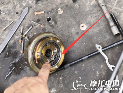

    客户问:全部搞好要多少钱?你刚放机油时不是放出异形铁销吗?不要修好了,只有两天就坏了,虽然有报销,那咱们老板也不干啊!
    我:这样吧,我再帮你检查一下启动系统。因为根据上面的一些信息,这个铁销有点像启动盘里面的东西。那你再查一查吧!拆下减速轮盖。检查马达齿轮OK,用手拔动过桥齿轮,左右都可以波动,正常的启动盘应该只能往一个方向拔动,这无疑是启动盘有问题,拆下磁电机边盖与飞轮,真相大白。
    原来是启动盘珠保持架等都散架了。至此所有原因都一一找到。报价至客户。更换所损配件。故障排除。
