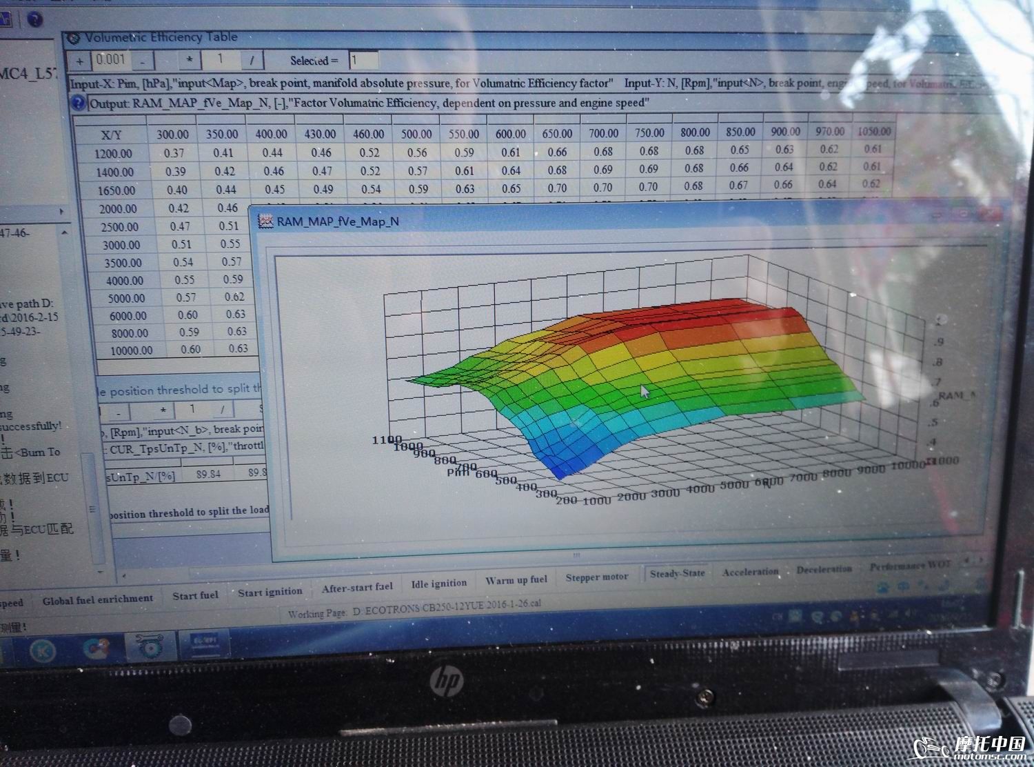

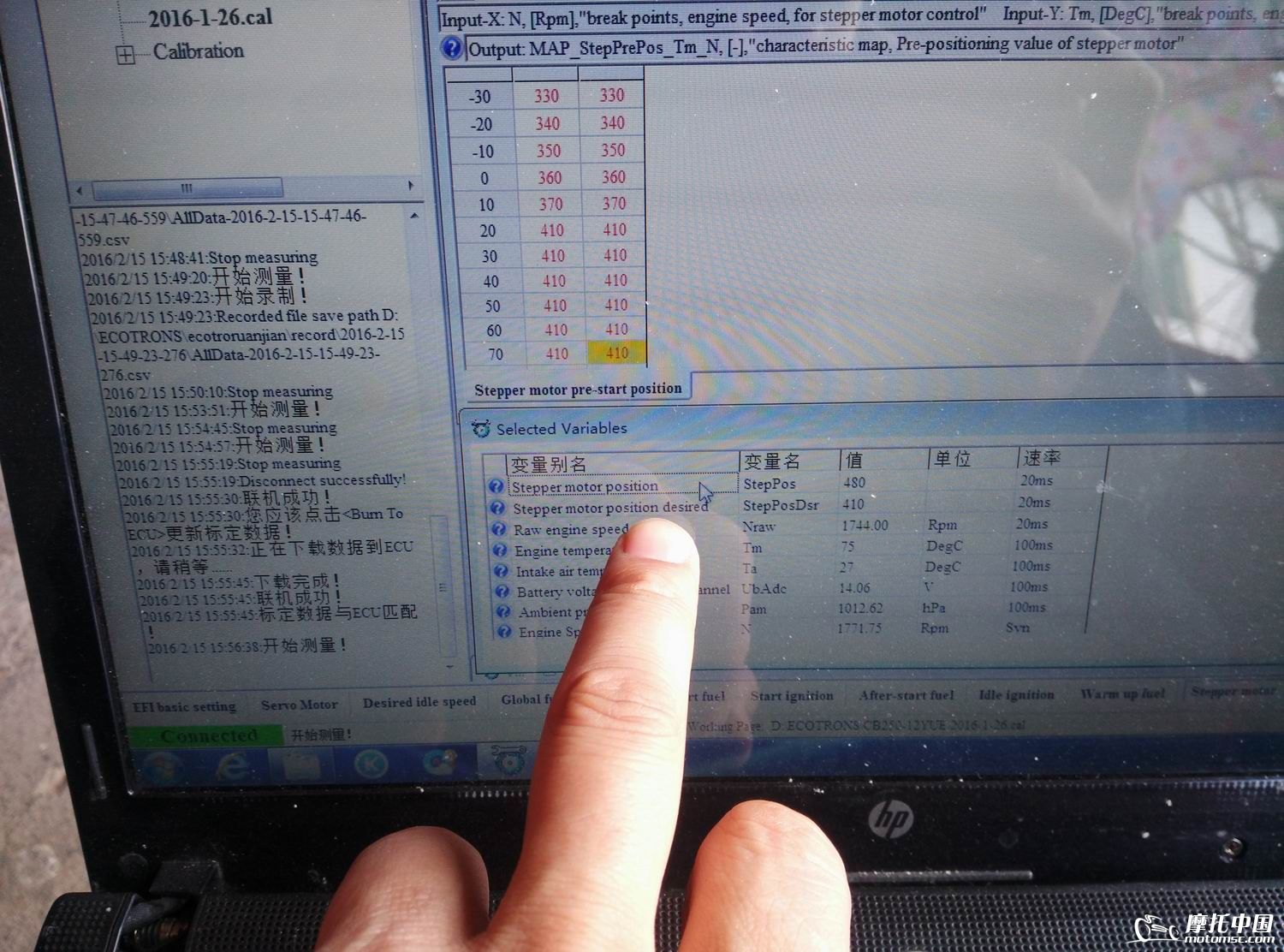

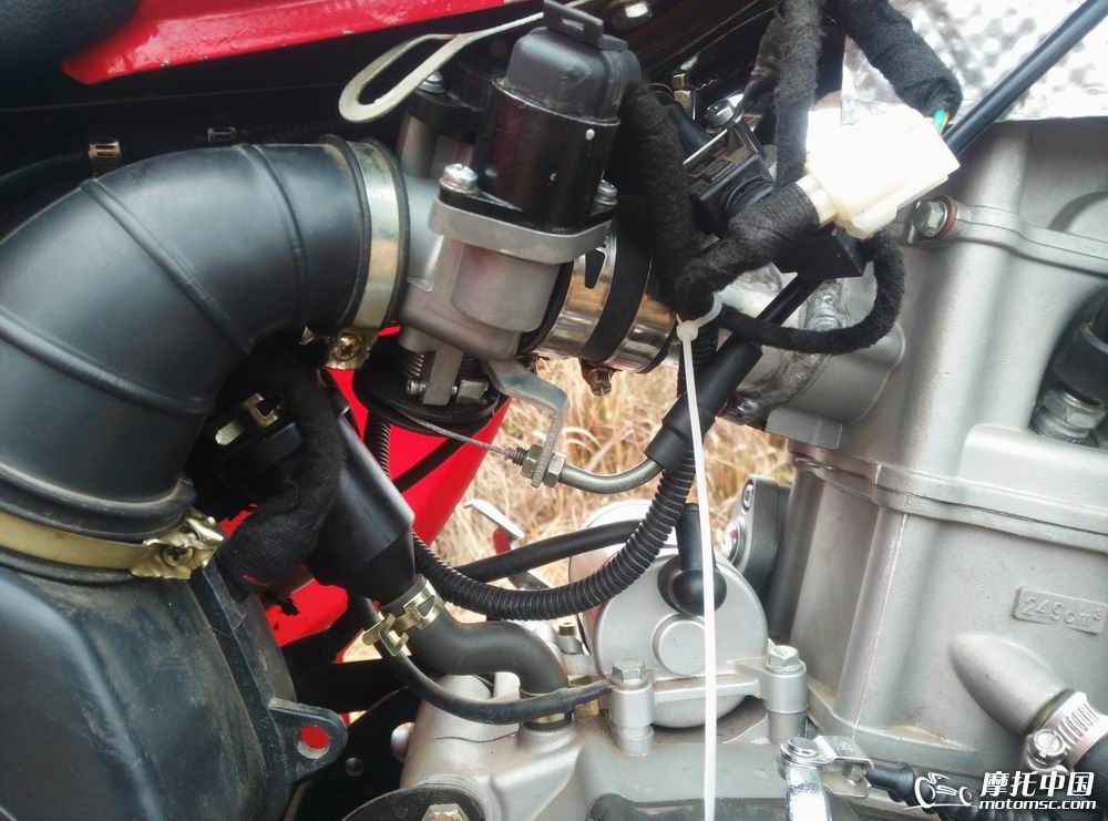

    故障现象CB250三轮车改装益科电喷无怠速 怠速电机的启动默认位置正常 问了益科的技术人员歩进电机的实际位置是更具什么的出的 技术人员一直模模糊糊的回答
    通过表格上的横向说明 Output:MAP_StepPrePos_Tm_N, [-],"characteristic map, Pre-positioning value ofstepper moto
    怠速电机的实际位置根据 MAP表格 Tm_N表格计算而得出,但是调整MAP表格(充气效率)加大后会造成中低速过浓 有怠速,减少后过浓现象没有但是无怠速 Tm_N表格无聊怠速调整1500RPM-2000RPM都没有用 真的是一把双刃剑 一直不知道怎么解决此问题 毛祖席说的好人多力量大,求大家帮我分析一下是什么原因
    改装的是进气歧管喷射
    MAP表格3D
    怠速电机实际位置在480基本等于关闭
    无怠速火花塞拆开燃烧良好
    发表于 2016-2-16 13:42:10 | 显示全部楼层
        这个问题需要分成两个方面来分析。首先来说无怠速,没有怠速就是怠速状态下空气进入量太少,不够支持燃烧的需要,这时候带着点油门,怠速应该有了,不过这只是表象,ECM模块是通过识别是否有TPS怠速电压点信号来决定是否执行怠速控制的。恐怕楼主要查下TPS电压信号了。再一个方面,怠速步进电机是控制怠速转速的一个执行器,它受到两方面信号的指挥,首先是起动前的ET信号,这个信号告诉ECM模块,此时起动后的目标转速,步进电机会在ECM模块控制下转动到适合当前起动的位置;另一个信号是起动后的转速,启动后首先是冷机暖车快怠速,然后是热机后的稳定怠速。无论汽车还是摩托,冷起动时都会发现转速偏高些,然后再稳定下来,这是步进电机的功劳(针对带步进电机的车型而言)。当车辆起步,转速上去以后,或者说节气门开度起来以后,步进电机控制的起动旁通道就失去了作用,对混合气浓度产生不了影响。    楼主你这问题,从理论上分析是牛头不对马嘴,建议你把系统恢复到出厂设置,如果无法恢复,那么一步步把问题的起因,经过,结果,仔细描述清楚,或许能给出令你满意的答案。目前这种状态下,很难帮到你的。

    益科的苔速电机必须节气门位置是零才可以正常
    发表于 2016-2-16 21:24:56 | 显示全部楼层
    检查TPS电压
