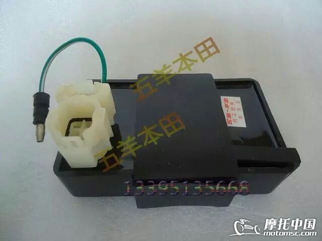

    喜悦100点火器这条线是干啥的?
    发表于 2016-2-19 11:49:38 指尖摩托手机 | 显示全部楼层 |阅读模式
    喜悦100点火器这条绿白线空着无法启动,这条线是干啥的谁知道?

     楼主| 发表于 2016-2-19 11:50:01 指尖摩托手机 | 显示全部楼层
    起什么作用?
    发表于 2016-2-19 12:37:04 | 显示全部楼层
    应该是条控制地线,管理电启动用的。

     楼主| 发表于 2016-2-19 16:45:31 | 显示全部楼层
    这条线确实是接地的,不接无法启动。这个点火器换智能点火器,应该不影响的吧
    发表于 2016-2-19 17:08:07 | 显示全部楼层
    把原车起动线路改下就可以了,这点火器本身没啥特殊,就是多了个电起动控制功能。
    发表于 2016-2-19 19:55:32 指尖摩托手机 | 显示全部楼层
    应该是启动保护功能.当启动发动机后点火器内部识别启动成动后断开此线接地.启动发动机完成再按启动按纽是没反应.如果是以上这样控的方式改msc智点后那条线要接地才能启动.

    发表于 2016-2-20 09:26:54 指尖摩托手机 | 显示全部楼层
    如果装MSC智能点火器最不要动车上的点火器,车子启动后,你捏剎车按启动开关启动机是不转的,它可以保护启动大齿不受损,我曾见到过启动大齿被打掉齿的情況。
    发表于 2016-2-20 13:14:13 指尖摩托手机 | 显示全部楼层
    这种点火器都是从九几年的本田大绵羊上套过来的,还有五羊小公主也是这样的,里面还有一个继电器。
