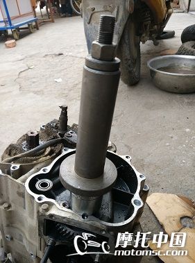

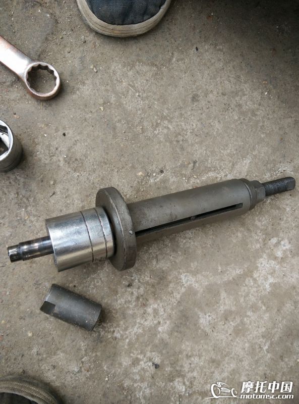

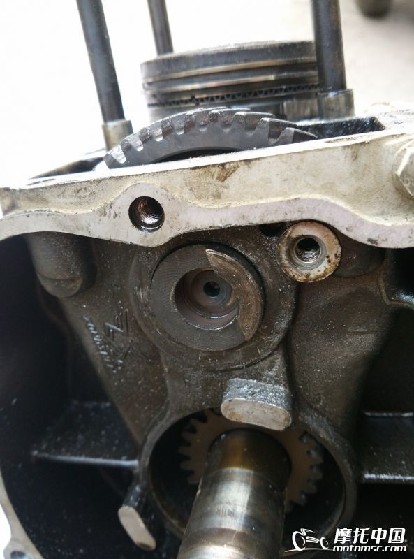

    一辆CG150由于保养不到位,没有机油干磨,产生活塞抱死,需要更换套缸与下凸轮轴,但是烧的有点严重,下凸轮轴销子无法取出,没有专用工具,野蛮操作又怕损坏箱体。

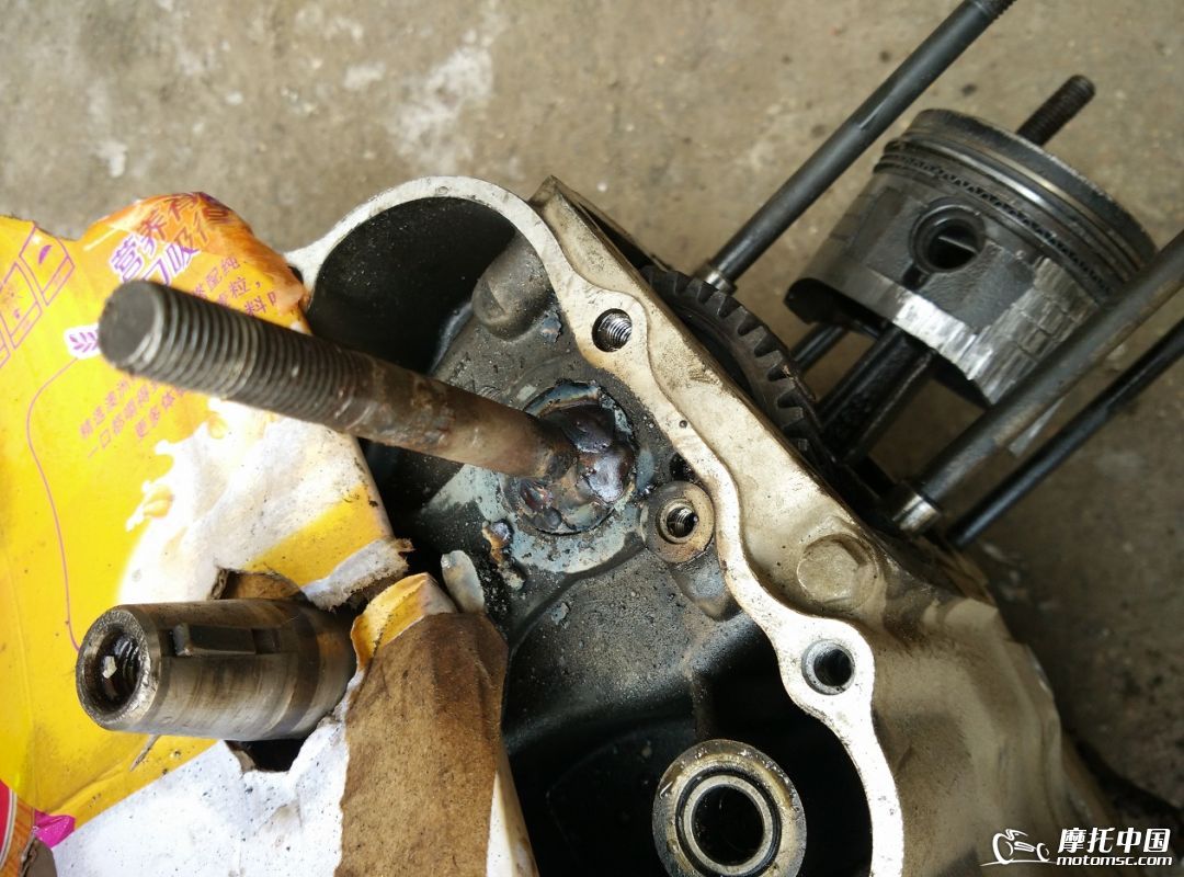

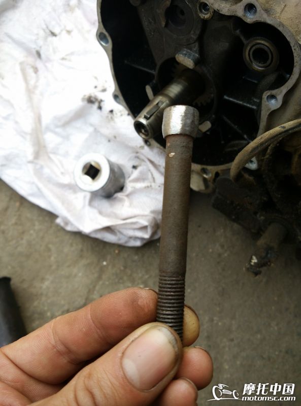

    找一个螺丝杆,将头部磨圆。
    大小以能放进销孔为准。
    用电焊焊好,注意安全,小心焊溜掉进曲轴箱。

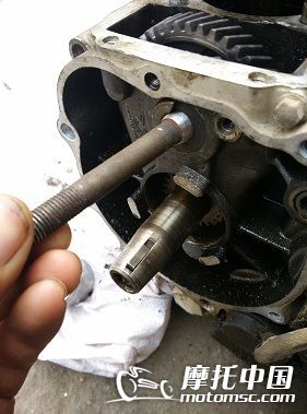

    找一大套筒套在螺丝中间,用拉曲轴的专用工具慢慢将销子拉出。
    成功取出。

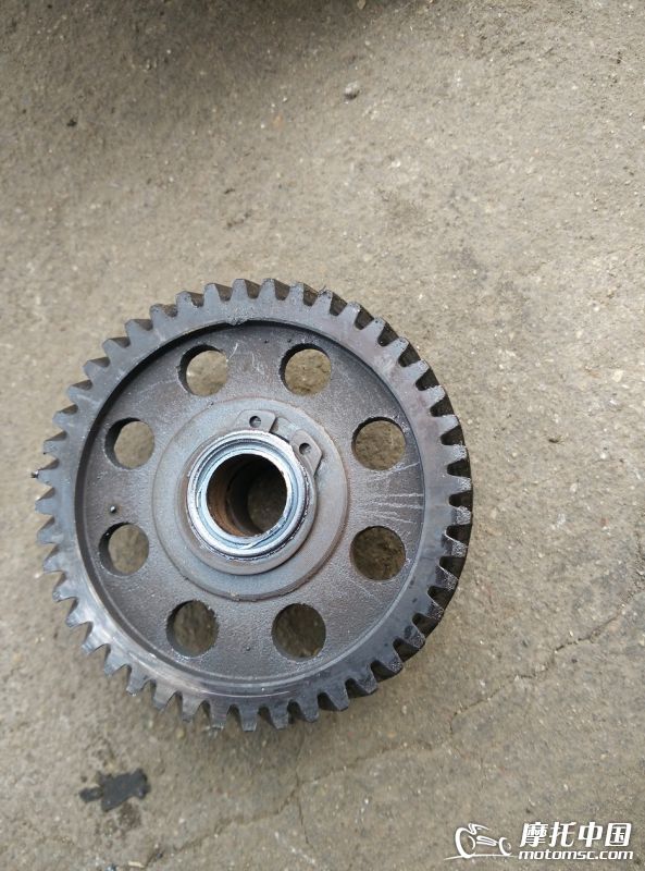

    都烧变颜色了。

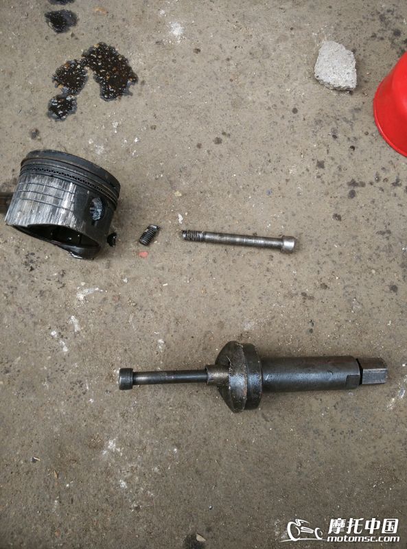

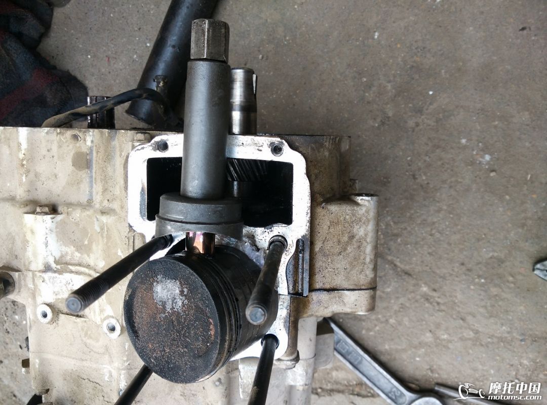

    接下来用活塞销取出器取出活塞销。
    有点严重,拉断了一根12.9的螺丝,还算完美成功!
