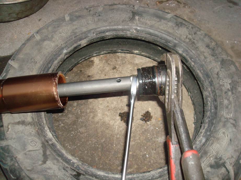

    卸掉上端的密封盖。
    卸掉上端的密封盖
    卸掉上端的密封盖

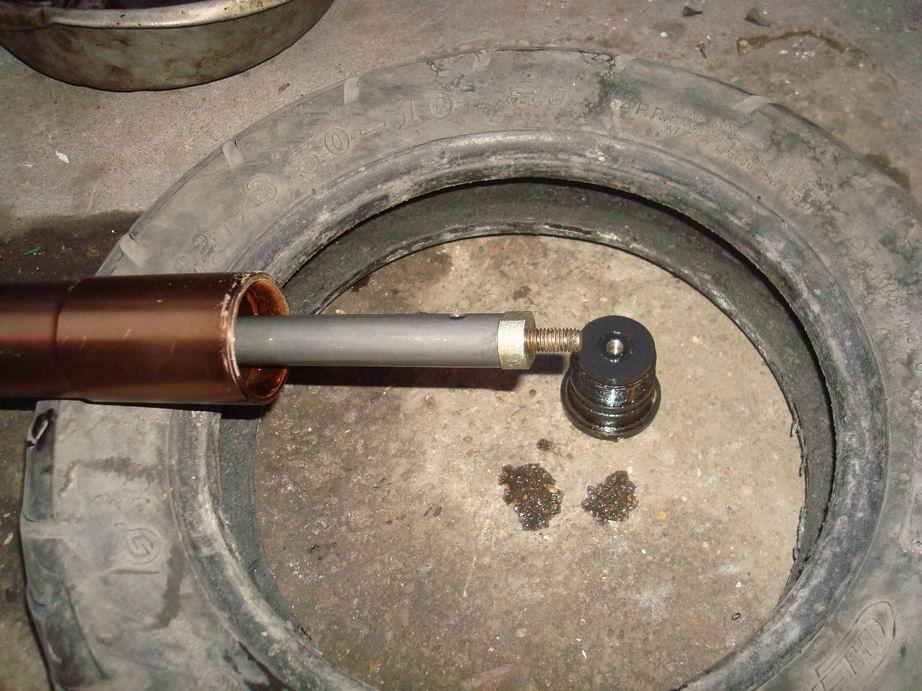

    要想抽出减震杆得把密封盖卸掉。
    卸掉后,将减震器内的油到掉倒。

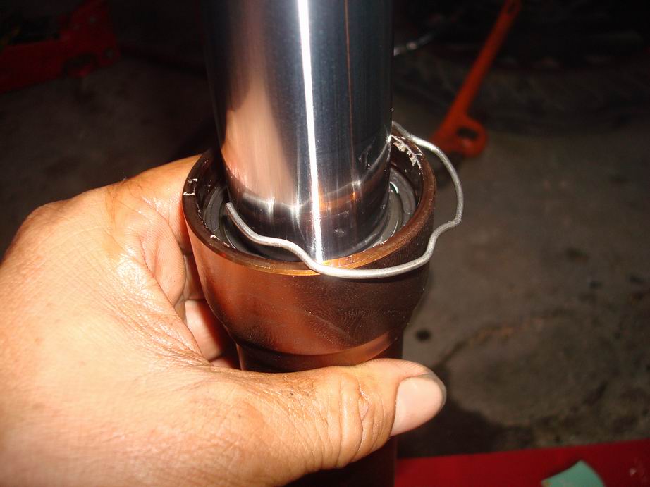

    取下固定油封的卡箍。

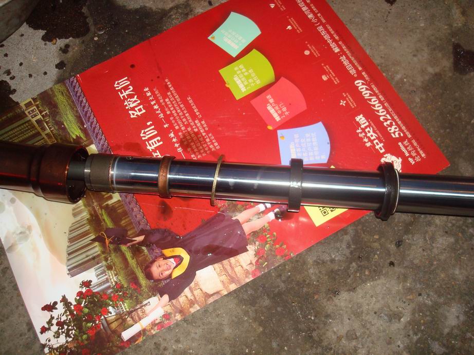

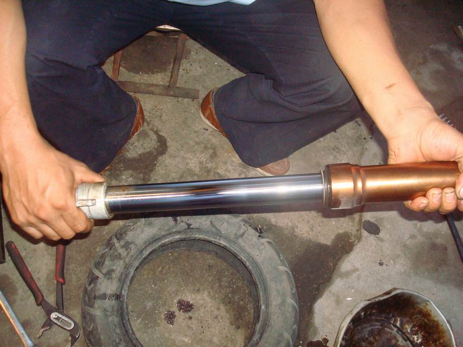

    双手握住两端,来回抽拉几次就可以拉出来,切忌用力过猛损坏部件,要以柔克刚。

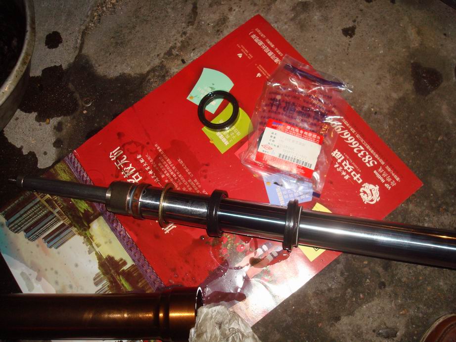

    一定要记住各部件的顺序。

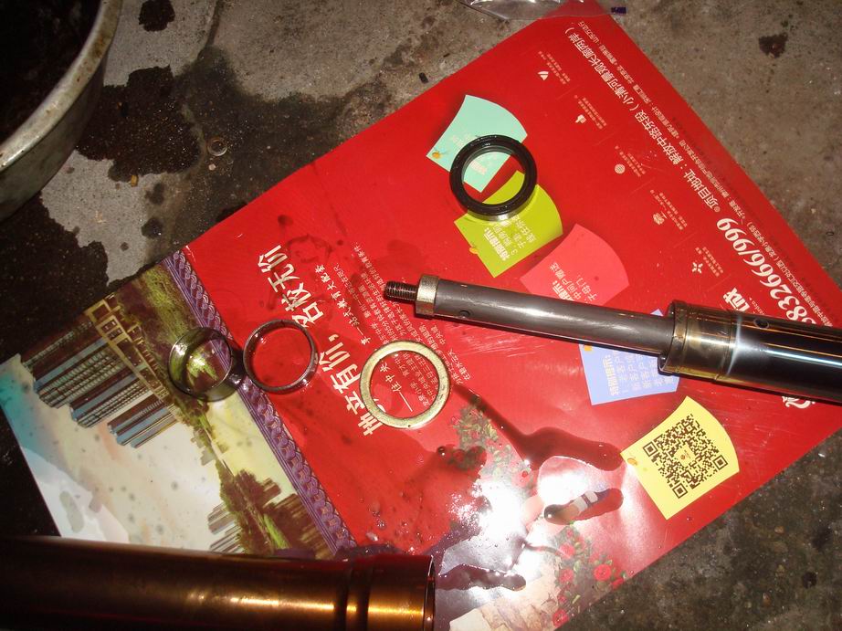

    取下漏油的油封,全部清理干净。
    换上新油封,按顺序装好,要不就杯具了。

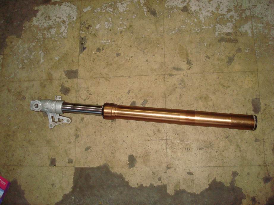

    加好油。OK!

    发表于 2015-9-25 19:40:41 | 显示全部楼层
    没有下油封的步骤:)学习
    发表于 2015-9-25 21:46:41 | 显示全部楼层
    好好跟你学习
     楼主| 发表于 2015-9-25 21:54:49 | 显示全部楼层
    一路梦想 发表于 2015-9-25 19:40
    没有下油封的步骤学习
    按顺序排好,一个一个的下,主要是顺序。

    油封是直接拉出来了,
    简单明了的过程图示
    便于新手参考
