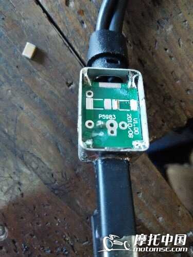

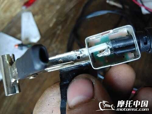

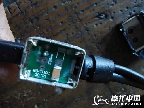

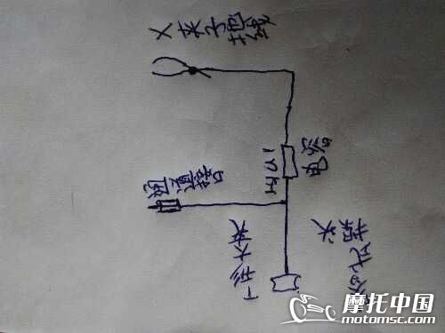

    关于容式探头一直不准,心存疑或.看了程工的回贴说用一个20nf.100k欧的折腾一个.有了方向有空时把一容式探头解培.不解不知道,一解吓一跳.解培后就一贴片电容.再找找那100k欧的电阻可怎么也找不到.用万用表查了一下画了个电路图.就一这样的玩意大几十元呀.谁说技术不值钱的站一边去.哈哈!入正题:请教程工及各位高手.如果要手工探头用20nf.100k欧的电阻是怎样的一个做法.有无图纸.

    请教程工,就这样串多一个100K欧的电阻上去行吗?具体是怎样的一个接法?这种贴片电容又没有字,只看个大小,原来的又不知是多少微法的.
    发表于 2016-4-28 23:21:19 | 显示全部楼层
    电容用万用表的电容档是可以测量的,如果没记错的话,电阻是并联在探针正负极之间的。
    谢谢程工解答.让我们又有了新的方向

    发表于 2016-4-30 18:08:07 指尖摩托手机 | 显示全部楼层
    把改装的探针上图看看
