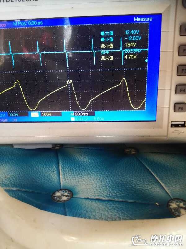

    请教专家,如图。这是一行驶两三万公里的CG发动机进气道波形。该采集器正常电压在4.7V左右〈车辆未启动状态下〉。已知该机不烧机油,气门不漏气,火花塞燃烧状况良好。请教专家该波形正常吗?谢谢

     楼主| 发表于 2016-5-12 17:00:15 指尖摩托手机 | 显示全部楼层
    启动容易,怠速稳定。坐等专家解答
    发表于 2016-5-12 17:53:31 指尖摩托手机 | 显示全部楼层
    看着像混合气稀了,,坐等专家解答
    发表于 2016-5-14 20:05:08 指尖摩托手机 | 显示全部楼层
    楼主分享下采集手法.多大比例的探头?处理哪个档位测的波形.你所用的进气压力传感器是模拟的还是数字式的.越详细越好分析
     楼主| 发表于 2016-5-14 20:33:44 指尖摩托手机 | 显示全部楼层
    传感器是模拟输出的,IX的探头。国二发动机,热机状态下采集的怠速波形,该车低速档匀速行驶时发突,提速无推背感。确定电路无故障。怀疑是配气,油路系统的问题,请教专家通过该波形直接找出故障点。

    发表于 2016-5-14 23:15:32 | 显示全部楼层
    先看下进气门间隙,间隙没问题的话,拆了缸头,用汽油试试进气门的密封性能。另外,这个传感器要么接触不良,要么存在本身质量问题。起动容易,怠速良好,不等于气门就正常,这不是物理公式,可以推导出结论。
     楼主| 发表于 2016-5-15 20:26:56 指尖摩托手机 | 显示全部楼层

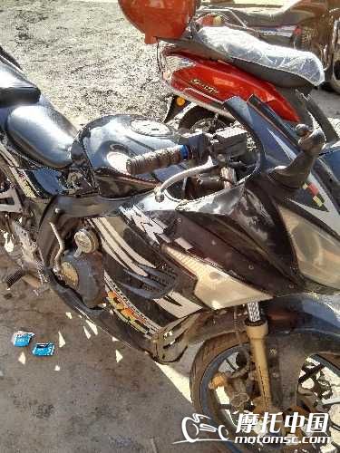

    这是故障车,如果按以往经验式检测法少不了要花半天功夫卸外围壳子。再花不少工夫查找故障点,通过示波器采集波形,听程工建议检查气门,发现进气门偏紧,进气摇臂回位不灵活。更换摇臂,调整气门间隙。故障排除。在此严重感谢程工!

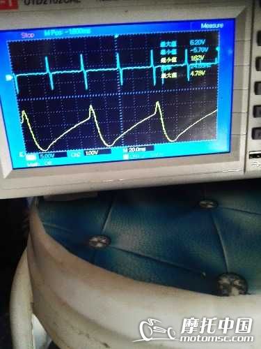

     楼主| 发表于 2016-5-15 20:28:33 指尖摩托手机 | 显示全部楼层
    故障排除后的波形
