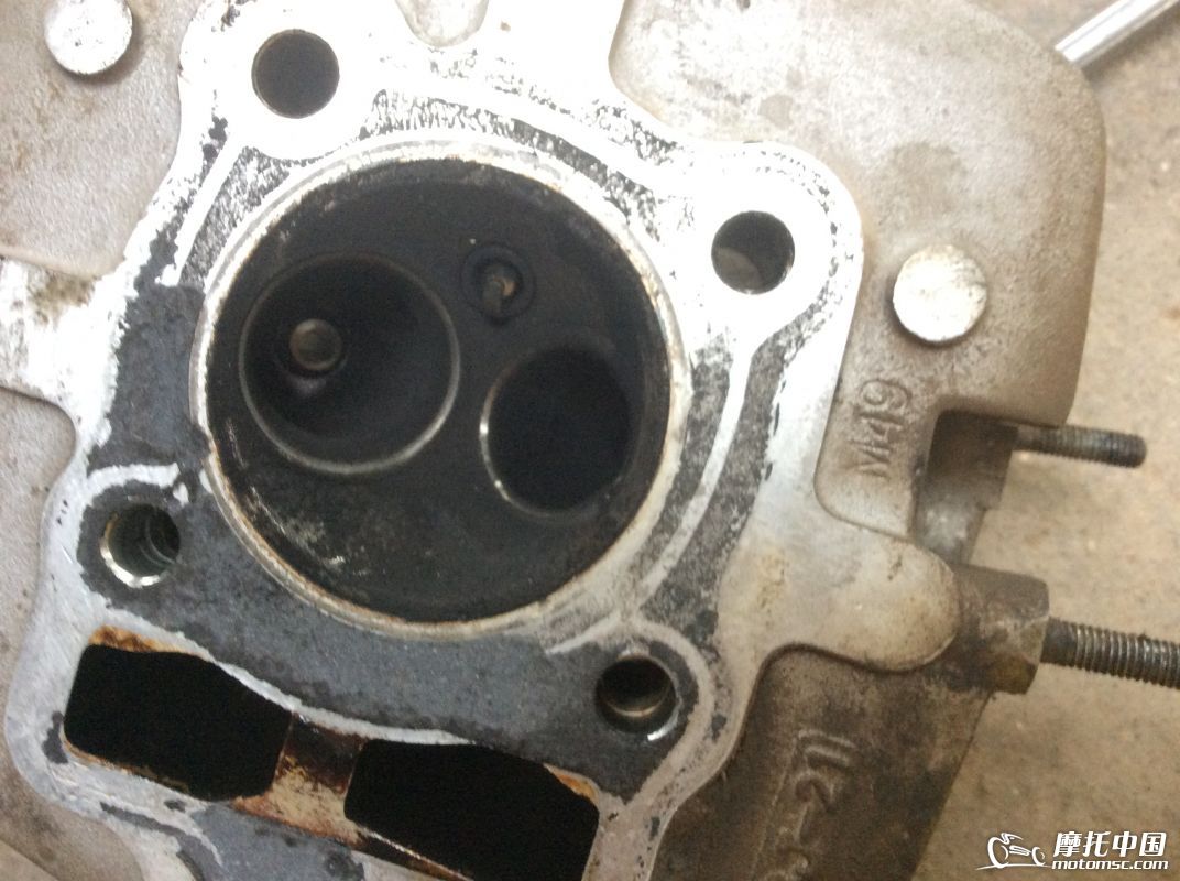

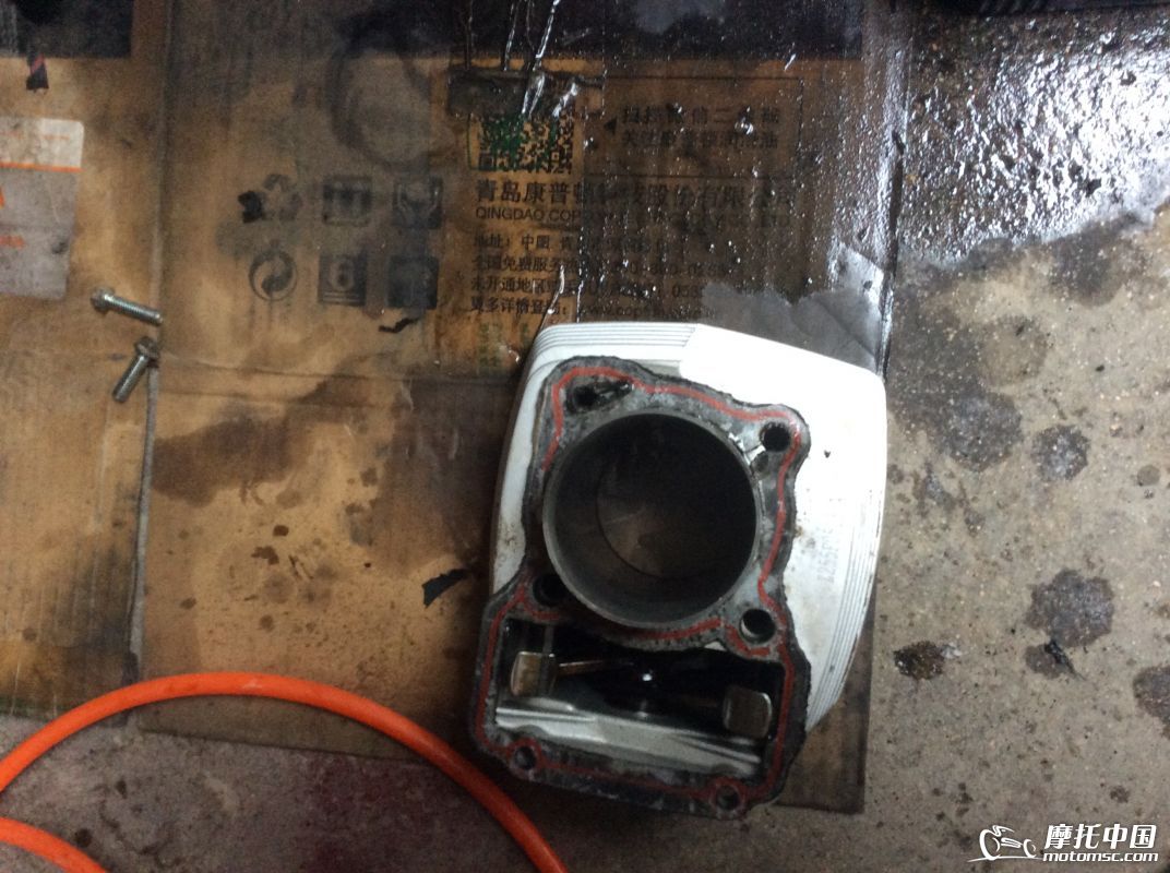

    这是一辆别人没修好的五羊车能加起油,车没劲
    垫片质量不好堵油道
    垫片质量不好堵油道
    汽门沒绞没磨漏气
    汽门沒绞没磨漏气
    支架没装好碰顶杆
    支架没装好碰顶杆

    换张垫子收别个200块
