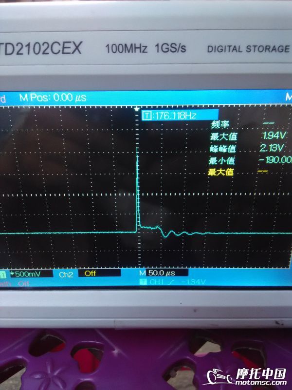

    之前做的容式探头一直用到现在,也辅助诊断也好几台车的故障,这是之前的探头测的波形图
    由于笔都追求完美之前的探头并非分压电路,再一次对容式探头再近一步的探索,连续试了两次容阻分压电路{即电容串在高压钳上,电阻并在后面}波形显示的比例不对,根本看不了.而第二次是利用100:1的探头采集容式探头信号.这是以上方法通过暂停抓下来的图

    本是想通过 这样的比例会有所收 获,谁知那也只是幻想.根据了解分析这分压电路,容阻分压电路未能成功.那咱就再试试用阻容分压电路的方式去尝试做个探头出来看波形能不能按比例显示出来。
    折腾了将近二小时,测试成功,波形显示完全,
    IMG_20160707_200852.jpg 不解的是?为什么这种分压电路改出来的探头挂在效正区,却是一个三角波形,而不是方波?

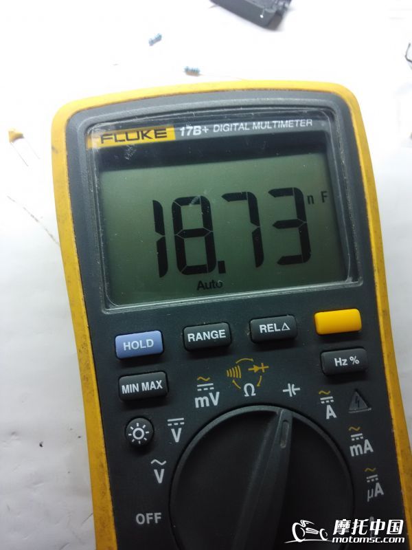

    IMG_20160707_211539.jpg 在这里顺便提醒一下同志们,充电器里拆的2A103J电容一定要用电容表量过够容量才上,不要像我这样拆了四个电容,只有一个是好的。
    还有如果在淘宝上买的电容电是要注意的,我买的独角石203电容,实际容量才18.73NF而还有些个只有17NF。根本达不到19.5NF这个标准,
