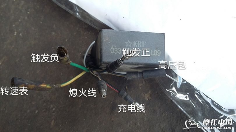

    、今天接修一部WH125无火花,正常检查都没有问题,点火器又与众不同,所以就用智能点火器试试,一试就成功 20160818_170116_mh1471516515872.jpg

    楼主什么车型,能讲清楚吗?
