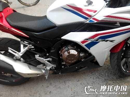

    朋友的大贸本田车要保养,因没接触过这种车,请教高手们保养时应注意什么?这车没有中撑应用什么专用工具停车?

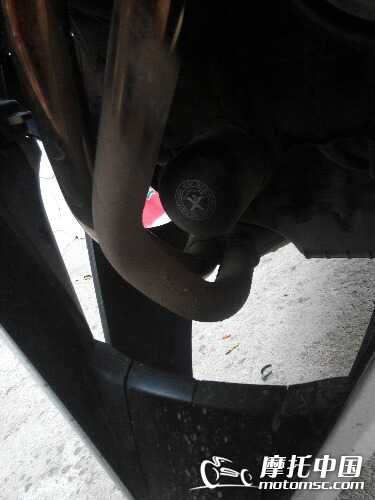

    发表于 2016-8-24 20:10:12 | 显示全部楼层
    拆滤芯 要专用工具
    拆放油螺丝 漏光油
    装好放油螺丝
    拧上新滤芯,记得滤芯o型圈抹上机油
    拧开加油口加机油
    记得拧回加油口
    收工 收钱

     楼主| 发表于 2016-8-24 22:11:02 指尖摩托手机 | 显示全部楼层
    车车 发表于 2016-8-24 20:10
    拆滤芯 要专用工具
    拆放油螺丝 漏光油
    装好放油螺丝
    谢大哥,需不需要用专用的驻车架

    发表于 2016-8-25 12:30:48 | 显示全部楼层
    没有起车架可用东西垫在发动机下面或者用两个板凳
