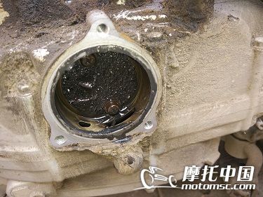

         一辆豪爵钻豹125摩托车,小链条异响, 先后更换过好几个牌子的正时链都无法排除异响,最后一次,换完正时链发动机过热,易熄火,抱着好奇的想法接修了这辆车。常规检查,发现正时链不松,用工具转动转子发现有时过紧,有时正常,接着往下拆,一直拆到磁电机,呵呵,真相大白—由于该车的构造,很多维修工兄弟在更换正时链时,喜欢用截链器截断窜在一起换链条的简易办法,而忽视了具体检查细节,这种方法对于跑的里程少的车还勉强可以,但对老车绝对要仔细检查。由于属于常规车型,没有多拍图片,只挑几个要注意的地方做了记录,有不妥的地方请指正。

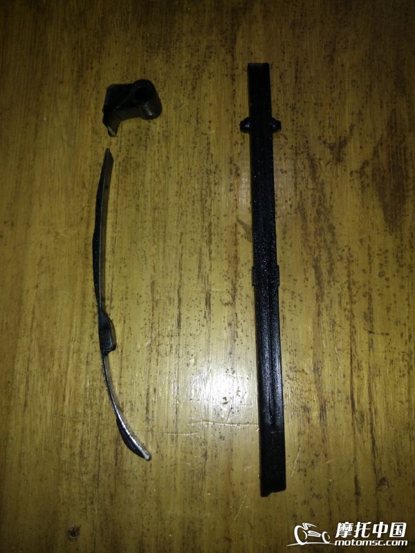

      故障点在这里—涨紧条断裂,无法正常压紧正时链,而且还窜动,增大阻力,产生异响。
         一个断裂,一个过度磨损。
       更换完新的涨紧条还不算完工,磨掉那么多东西去哪了?

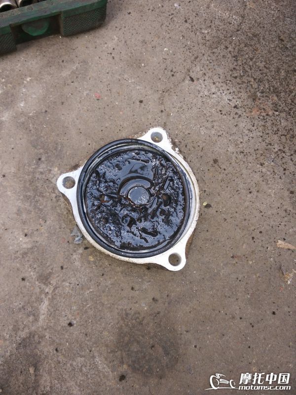

         粗滤下的油底壳。
        清理下的杂质。

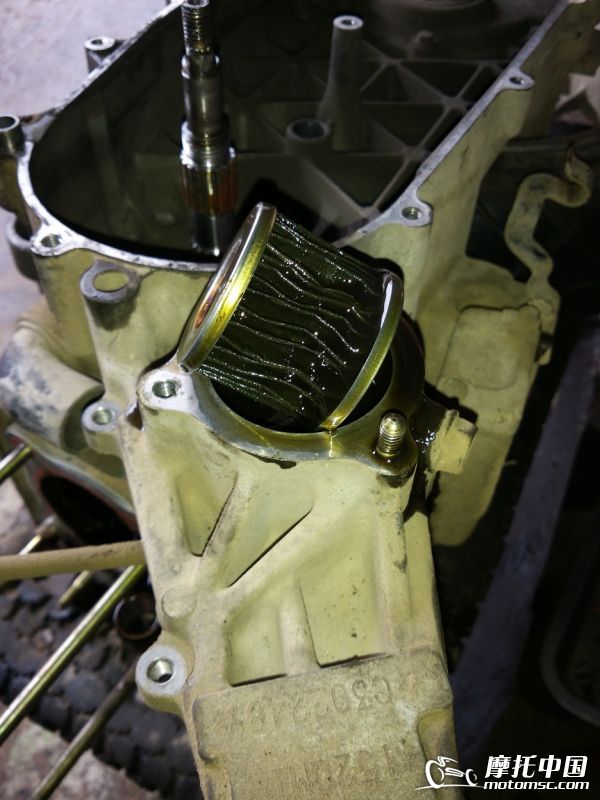

      粗滤网已经全部堵掉。
      基本不起作用。

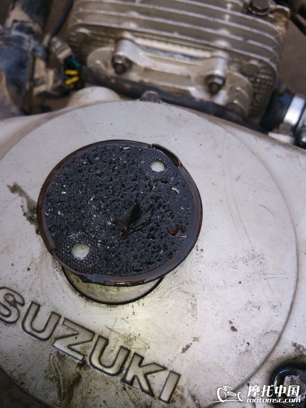

      全部清洗后,安装,不要忽略了机油滤芯也得换,借用海王星的图片看一下长时间不换机油滤芯的结果。
