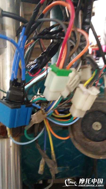

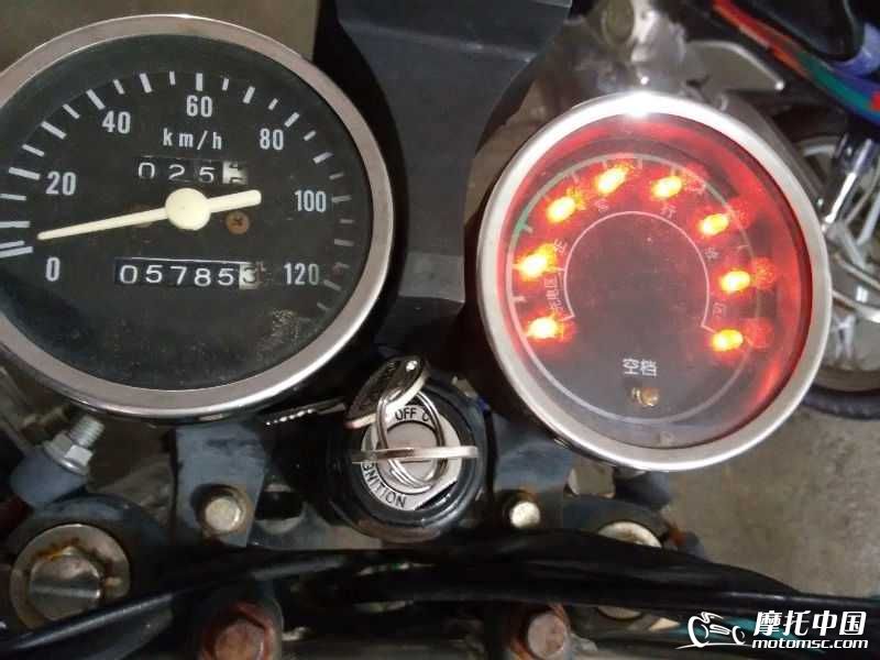

    油电混合动力三轮,线路冒烟,查找线路,很快找到短路的位置,用胶带缠完,这个位置的故障排除了。但是短路时电门以经烧焦不能用了。这车的电门从外观看,和豪爵银豹的相仿,也是6线3档。

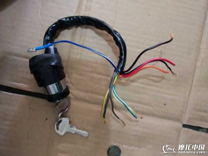

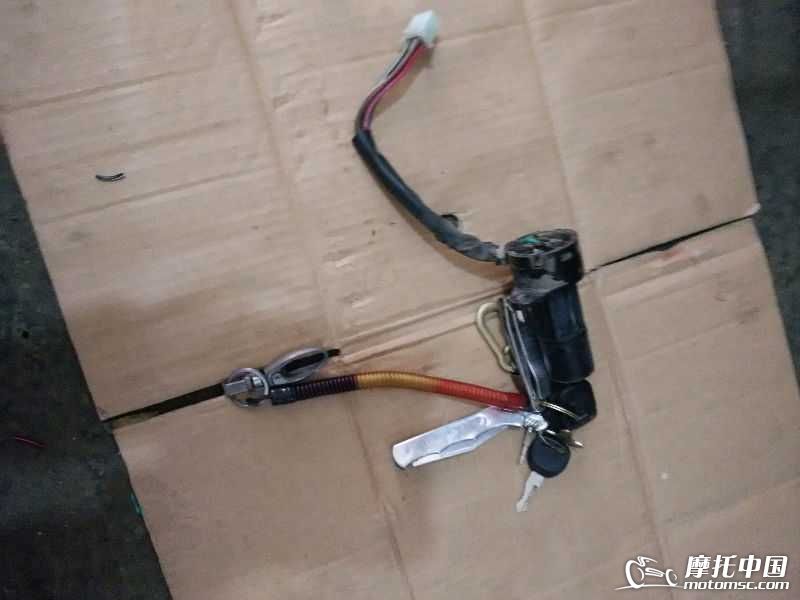

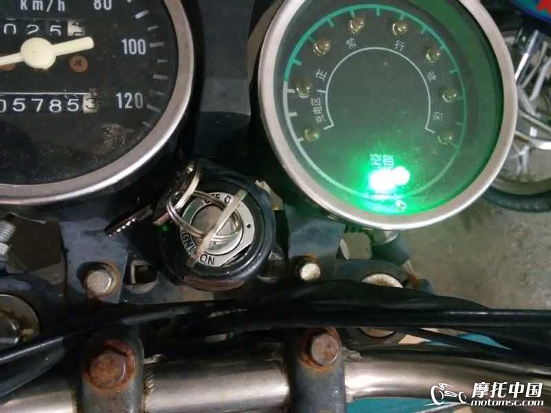

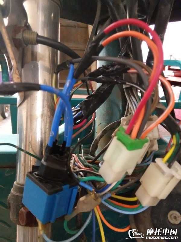

    off是熄火然后第一档控制油第二档控制电,这台车是交流点火,所以电门必须具备3个条件,1控制发动机熄火2控制发动机点火3控制电动行走并且和发动机电路完全脱离开,这许要第3档有一组单独的触点。看手里的电门,银豹的用不上,因为第三档时紫线和红线相通这样电动车48v的电就混入发动机的12v电里了,这事不能做。cbt125的电门和泰本田p档电门也是一样情况。怎么办,但办法总比困难多,我决定要ax100的电门试试,必竟10根线的电门 ,机会还是很多的。如果按正常的接线,红黑接熄火黑白接地红进橙色出黄红和灰甩给电动行走的话,它油路到还正常但到第三档时,车发动机熄不了火此时电动又有电如果一拧的话就悲剧了。用万用表测在第二档时绿白和黄白相通,而且在第三档时它不通,这样油路可以用这两根线控制,但如果这样到第三档时仪表盘上的档位灯是不亮了,但还是熄不了火。这个简单,用一个继电器解决。将电门上的黑白和黄白不用,点火器处触发线剪断分别接继电器常开触点的两侧。
     楼主| 发表于 2016-8-28 15:21:05 指尖摩托手机 | 显示全部楼层
    继电器常闭触点一头接地线另一头接电门2档电门火线的出线上。这样电门在1档和3档时电门通过给继电器断电达到熄火的目的。
