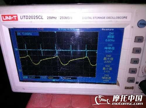

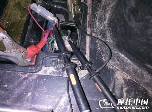

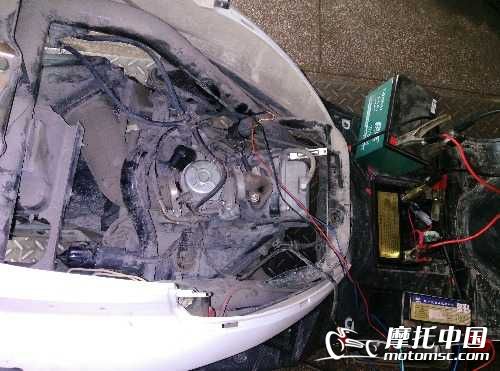

    一仿迅鹰踏板GY6反应停放一段时间不能启动。近来每回来一次就得维修。在其它维修店维修几次未能解决。车主跟之前维修店是哥们又说刚换了化油器什么什么。车主外出工作,车不经常骑。这次回来打不着是上次回来到现在刚刚维修不到一星期。我说不管你在前维修店换了什么,测出哪里部件坏了必需这里换。经过车主同意把马桶,马桶前围拆开。傻*哪里新的化油器,测启动波形再说

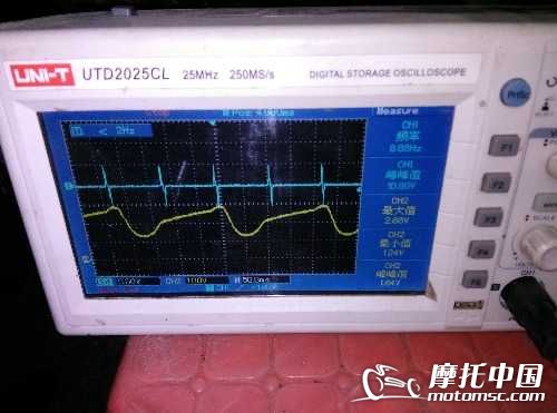

    最近眼力不好,看到波形有没问题
    发表于 2016-9-8 08:10:04 指尖摩托手机 | 显示全部楼层
    我感觉你的压力波形有点不对,望大师解答
     楼主| 发表于 2016-9-8 10:56:15 指尖摩托手机 | 显示全部楼层
    普通人 发表于 2016-9-8 08:10
    我感觉你的压力波形有点不对,望大师解答
    哪里不对,兄弟说说
    发表于 2016-9-8 10:59:25 | 显示全部楼层
    建议拆了气缸头盖子,先把气门间隙看看吧。
    发表于 2016-9-8 20:17:19 指尖摩托手机 | 显示全部楼层
    进气门漏气

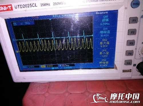

     楼主| 发表于 2016-9-8 20:53:12 指尖摩托手机 | 显示全部楼层
    有了上次经验,测得这样波形我又惊又喜。琢磨着怎样多拿一点。且慢,切勿操之过急,拍完片子再说。
