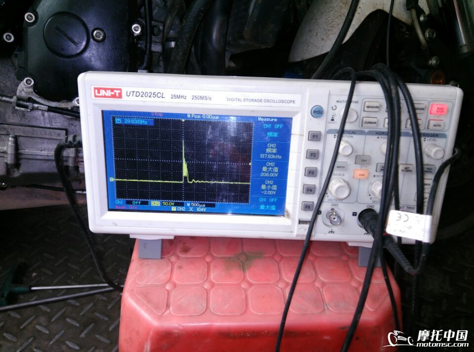

    各位大侠来个大排的1000波形
    发表于 2016-9-24 22:08:46 | 显示全部楼层 |阅读模式

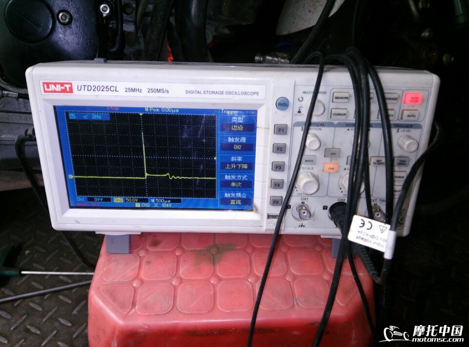

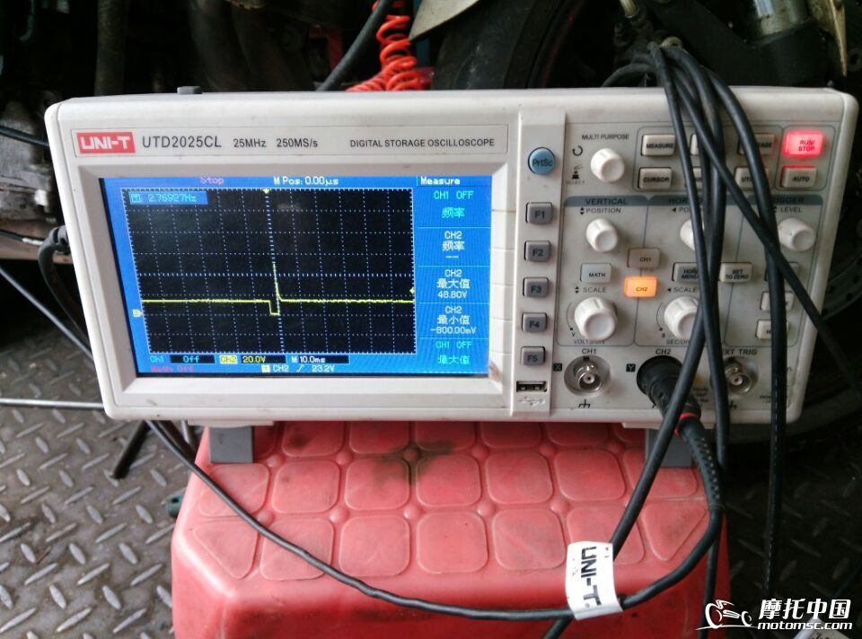

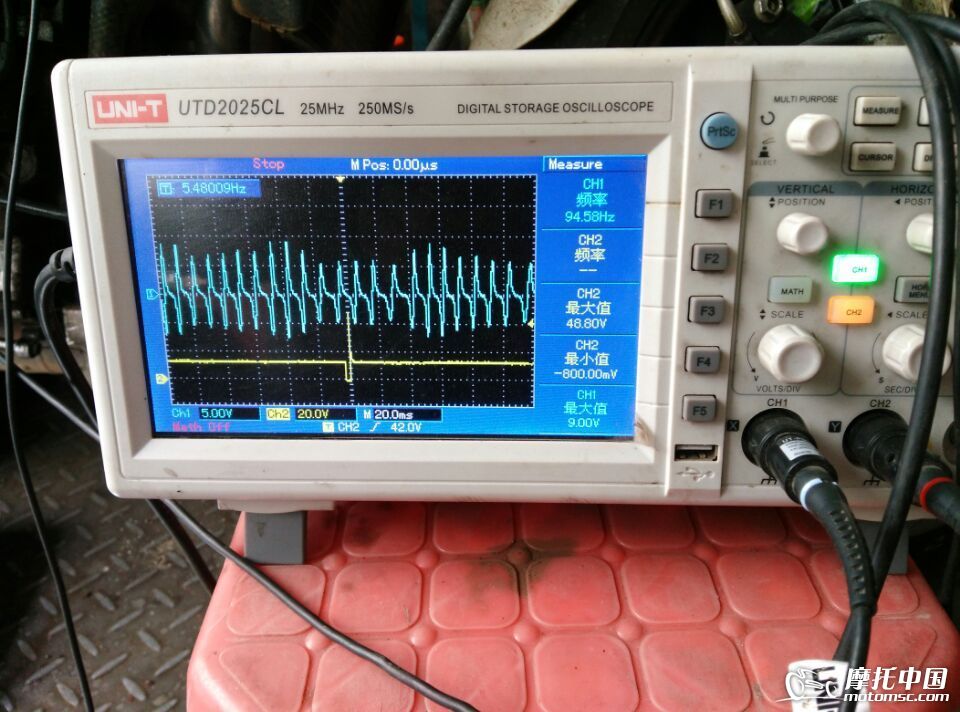

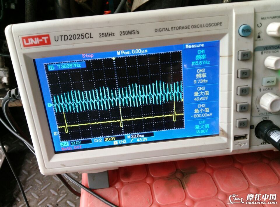

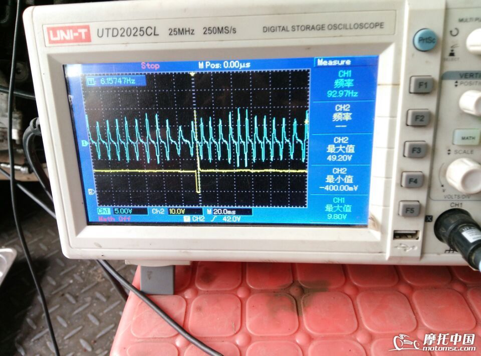

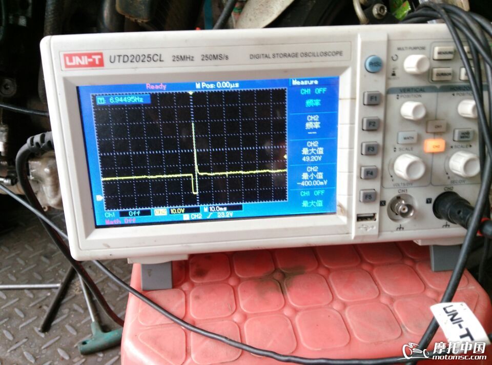

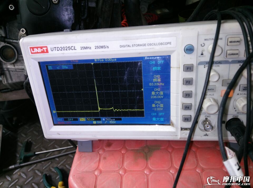

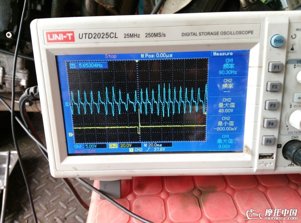

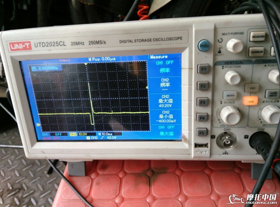

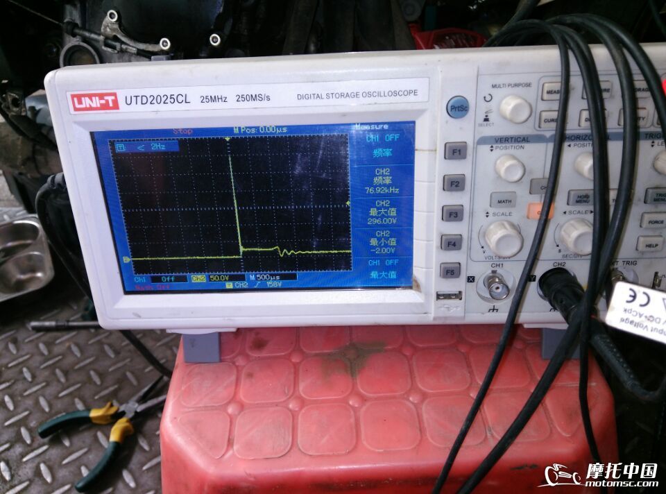

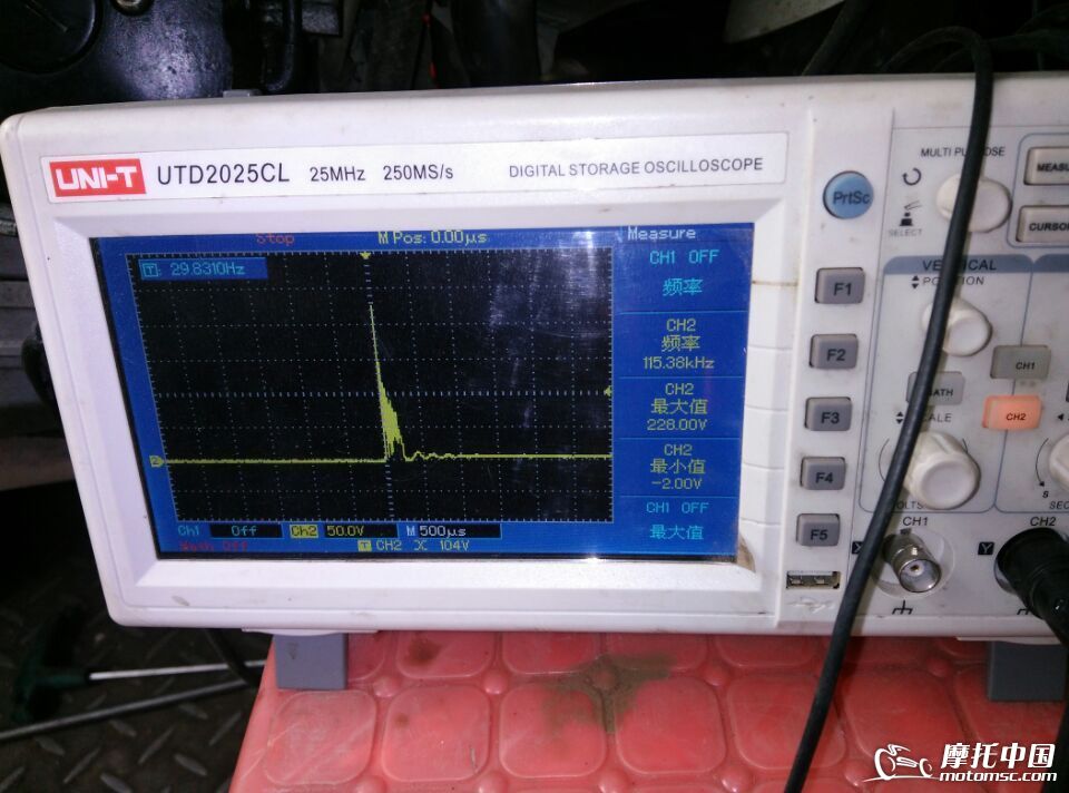

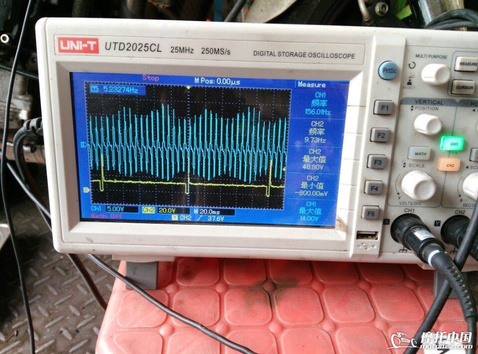

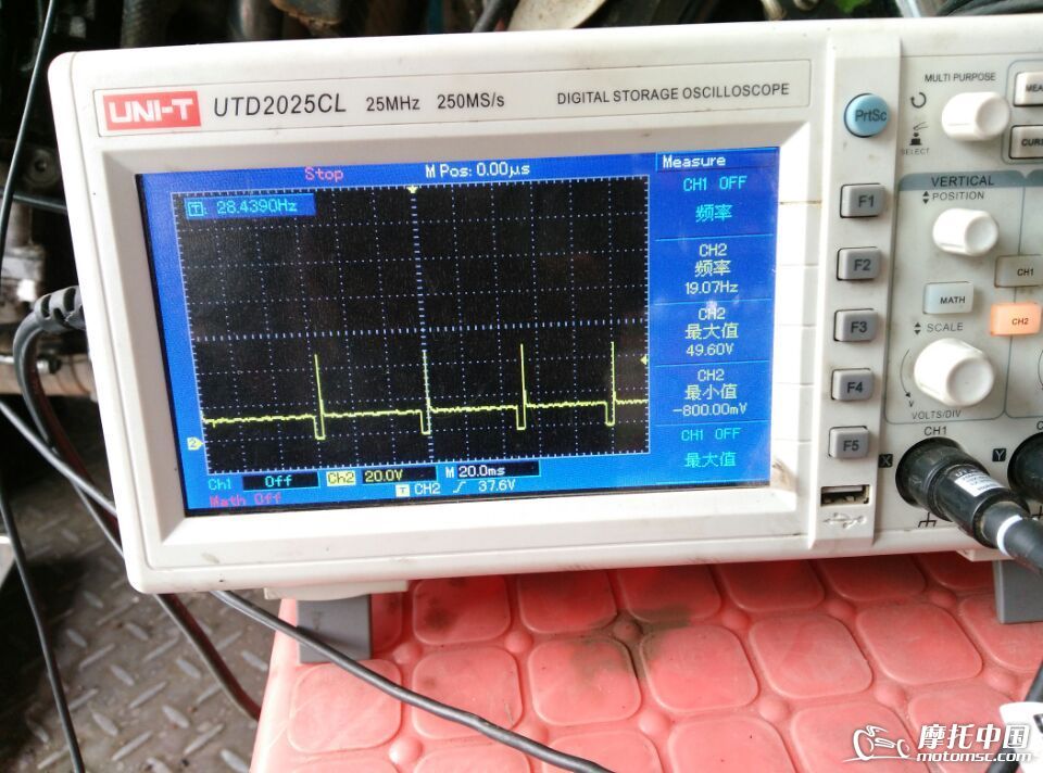

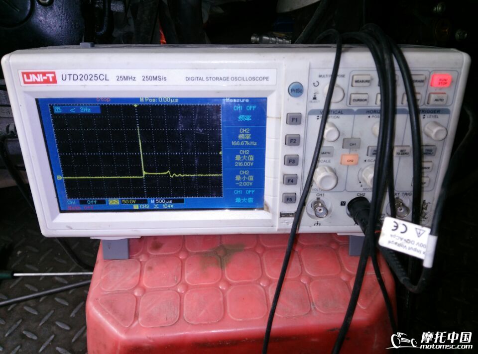

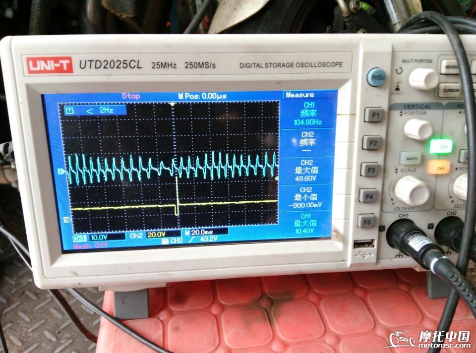

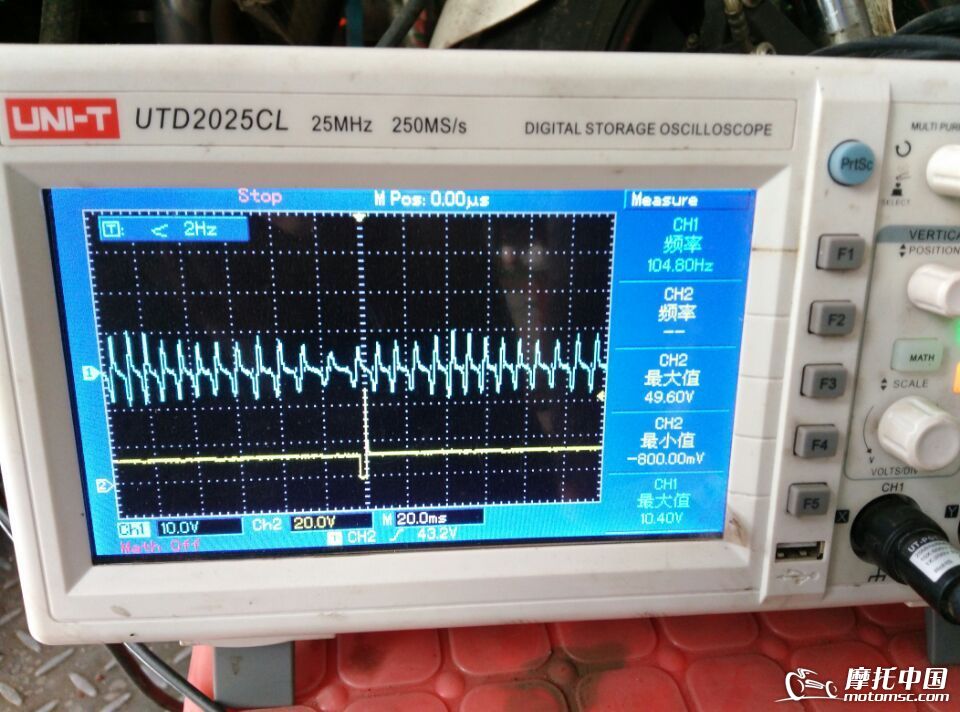

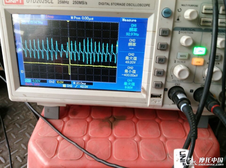

    各位大侠帮忙看看下面波形有故障木有,这个次级波形怎么测量

    发表于 2016-9-25 08:12:56 | 显示全部楼层

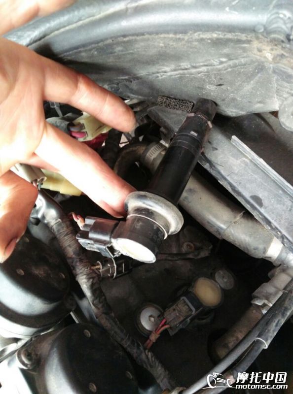

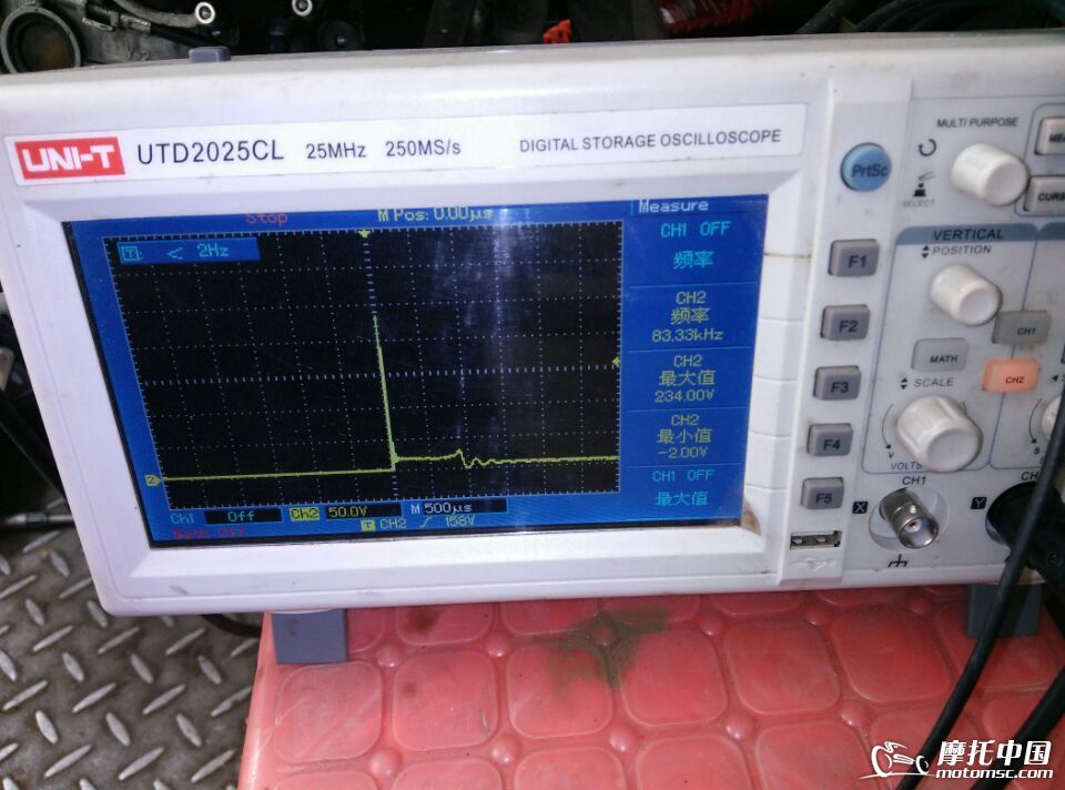

    倒数第七张的点火不对,燃烧时间太短,对于电感点火,燃烧时间要求是在0.8—2ms之间。从后段的震荡来看,高压包没有问题,是火花塞或者这个缸的混合气恶化造成的异常波形。这车用的是一体高压包,要测量次级波形,需要使用延长线,找一根高压线,和某些大排使用的长高压帽。拔出原车高压包,高压线一头接进高压包里,另一头接长高压帽,然后把高压帽装上火花塞,高压钳夹在延长的高压线上就可以了。

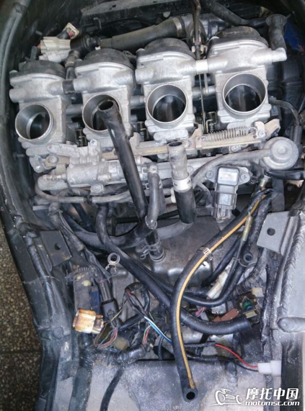

    发表于 2016-9-25 20:53:27 指尖摩托手机 | 显示全部楼层

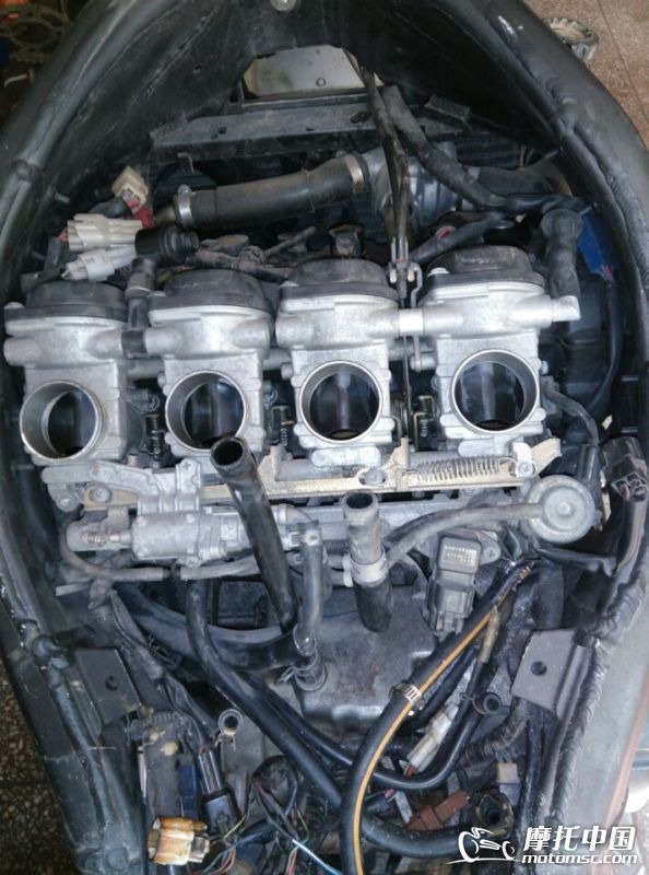

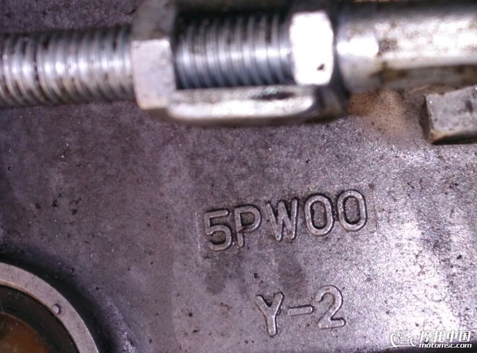

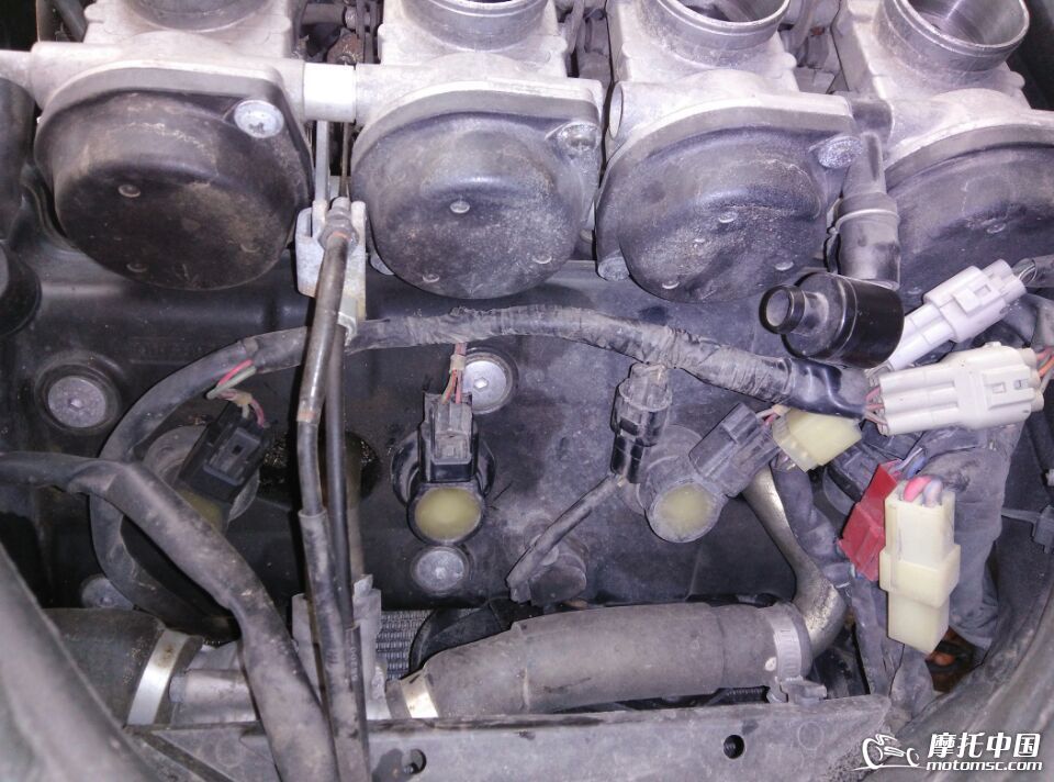

    03年R1,第一代电喷

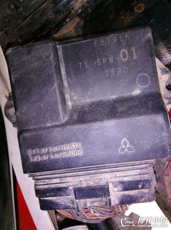

    发表于 2016-9-25 21:43:11 指尖摩托手机 | 显示全部楼层
    我说呢这节气门看着陌生 原来是老电喷的,那个三菱标志的是ecu吧
