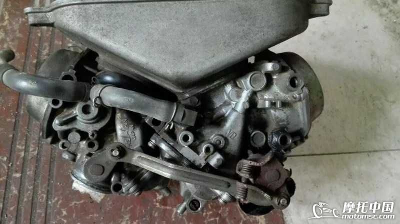

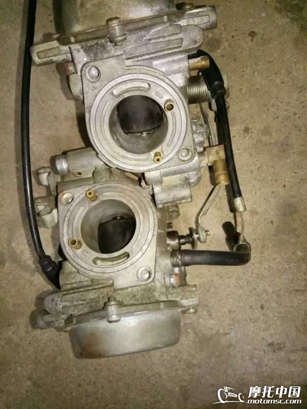

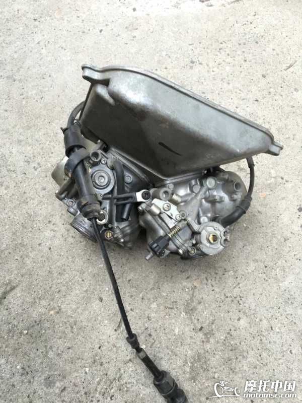

    马格纳的混合比螺丝在那里?没有转速表怎样调混合比?
    发表于 2016-10-19 20:13:01 指尖摩托手机 | 显示全部楼层
    它有两个化油器,后面是一缸,前面是二缸,手里没有图片,明天我给图片

     楼主| 发表于 2016-10-22 09:45:39 指尖摩托手机 | 显示全部楼层
    混合比螺丝在那里?没转速表怎么调?
    发表于 2016-10-22 13:16:53 | 显示全部楼层
    到化油器连接进气座那端,在节流阀板位置找一个小孔,那是怠速喷孔,顺着小孔的布局走向,你总能找到一颗螺丝,那就是混合气螺丝。没有转速表就凭耳朵听怠速高低,两个化油器,需要做双缸怠速平衡,不要低速性能不好。
     楼主| 发表于 2016-10-22 15:14:58 指尖摩托手机 | 显示全部楼层
    具体怎样调?双缸平衡怎样做?

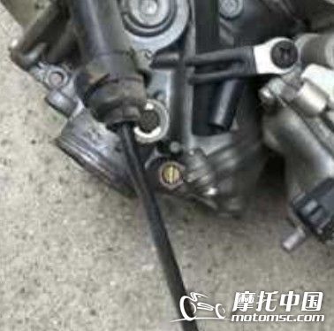

    发表于 2016-10-22 17:12:55 | 显示全部楼层
    一字 铜螺丝就是了,油盒盖子边就是, 23.jpg 图片中心的,楼主怎么连这个都不认识了。这车一般退出3圈左右就不错了,启动好,怠速顺。
    发表于 2016-10-22 17:18:47 | 显示全部楼层
    风雨无_TyyuQ 发表于 2016-10-22 15:14
    具体怎样调?双缸平衡怎样做?
    平衡吗 油面油针无问题的情况下,不过就是节气阀开度,这个呢用单缸工作方法检查,混合气螺钉一致的情况下,怠速调高。单缸运转 听转速,调整节气门的微调螺丝,,前后缸单独工作基本转速一致就可以了,恢复双缸工作后 把怠速降下来。既然这车没转速表 就是告诉你不用这么精确,随便调调就可以了
