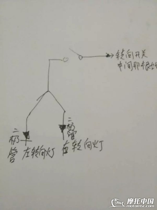

    发表于 2017-3-8 10:01:59 | 显示全部楼层
    画的不好

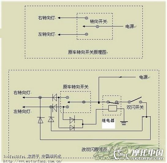

    有一种双闪控制器(暂名),转弯时不用关闭双闪开关,打开转向灯,双闪自动关闭
    发表于 2017-3-8 17:41:12 指尖摩托手机 | 显示全部楼层
    王可鑫 发表于 2017-3-8 13:13
    那应该怎么改
    可惜当时没记下电路图,试试看能画出来不
     楼主| 发表于 2017-3-8 22:15:58 指尖摩托手机 | 显示全部楼层
    应该怎么接线
