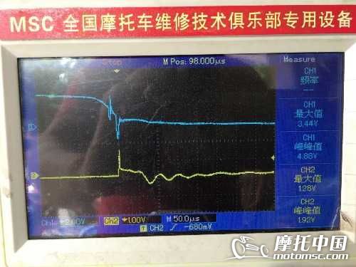

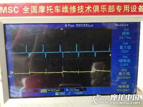

    把车架起来就开始进行维修,先拆掉前面板,暴露电路部分,进行数据采集。首先采集了一个怠速时的触发信号和高压次波形,触发信号伏值2伏,高压次级1V,时基50us,点火能量充足,并没有发现什么异常。如上图。

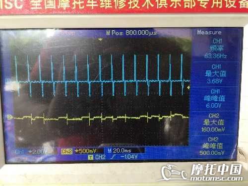

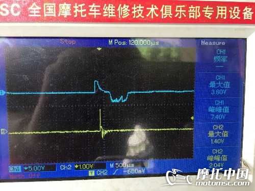

    调整触发伏值为5V,高压伏值1V,时基500us,加大油门,波形如上图所示,点火已经提前到触发上沿,属于正常提前角度,但触发信号下沿波形有异,为了更进一步确定故障是否在点火电路,我又调整设置触发伏值为2V,高压次级为500mv,时基20ms。从波形上看怠速时触发无异常,而次级波形高低不一,并且击穿电压过低。如下图。
    再看加速到3千多转时,高压次级波形变化,有时没有击穿电压,而且现在发动机也伴随着突…突…地响,出现了之前的故障。

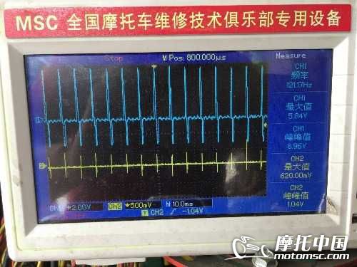

    我把时基调到10ms,如下图所示,可以明显看出有断电不工作(断火)的现象。

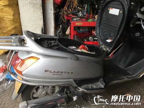

    之前怀疑的点火电路故障得到了确认,准备检查点火器和高压包。拆下座包,很容易就发现了故障,如图,原来是点火器到高压包初级的黑/棕线插头铜接头与高压初级接线头接触不良,重新插拔处理以后,启动原地试车,故障排除,转速到七八千转都很正常。
    输出波形也恢复了正常。
