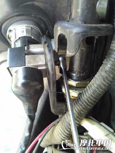

    很多踏板车和电动车的电门锁固定罗丝都是从里面向外锁紧的,拆装都很不方便。
     楼主| 发表于 2017-7-11 13:04:59 指尖摩托手机 | 显示全部楼层
    用这个拆装都方便了好多,

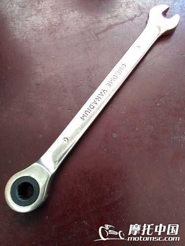

    棘轮扳手,淘宝上有卖,我买了六号的,稍微小了点

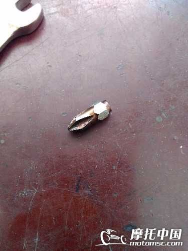

    从风批头中割一段出来,稍微打磨一下刚好能插进棘轮扳手里,
