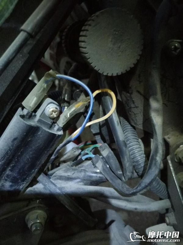

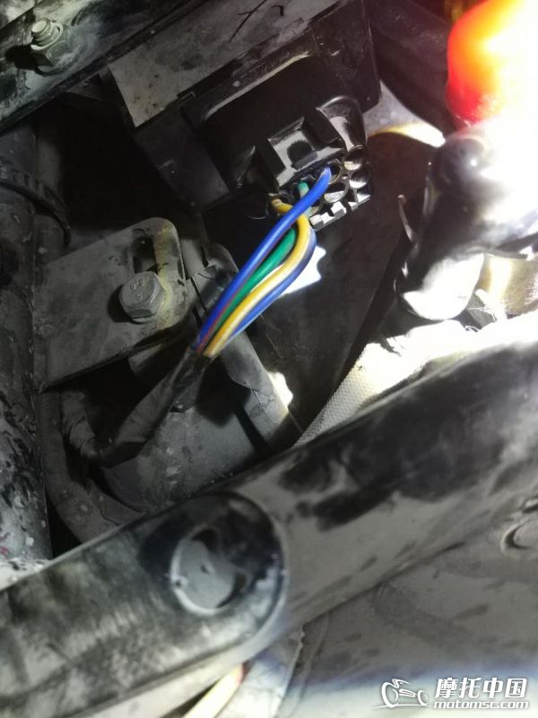

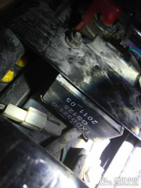

    手里有台轻骑草上飞,gs200的机器。买了几年很少骑,最近闲来无事想装个转速表。拆下油箱看到高压包的时候产生了困惑:一般电感高压包不都是正极接熄火开关过来的电源正,负极接点火器过来的信号线吗。怎么我这个车是反的?图1上方蓝白线接的是正极,黄白线接的是负极。但黄白线是熄火开关过来的电源正。是原车就接错了还是我了解到的信息有误?图二是点火器出线,应该是蓝红线是触发正,绿线是电源负极,黄白是电源正极,蓝白是信号线接高压包对吧。图三是点火器型号,是CDI还是PEI呢?以上几个问题烦请高人指点,谢谢。

    pei

    高压包上面看有无+-符号,是不是高压包初级那搞反了。

    带+-符号的,黄白线也就是从熄火开关过来的那条电源+,原车接在了电感高压包-级。
     楼主| 发表于 2017-7-18 22:55:45 | 显示全部楼层
    电感 高压包正负极是正极宽,负极窄的,黄白线(熄火开关过来的电源+)是窄口,蓝白线是宽口。貌似又没接错。困惑中……

    发表于 2017-7-19 08:39:10 指尖摩托手机 | 显示全部楼层
    大横把 发表于 2017-7-18 22:51
    是国三的车,带二次进气阀的。
    这车的点火器自带专用的转速信号输出
     楼主| 发表于 2017-7-20 11:29:13 | 显示全部楼层
    御龙千里 发表于 2017-7-19 08:39
    这车的点火器自带专用的转速信号输出
    谢谢您,是哪根针脚呢?另外我发的图片是否高压包的正负极原车就接反了呢?
