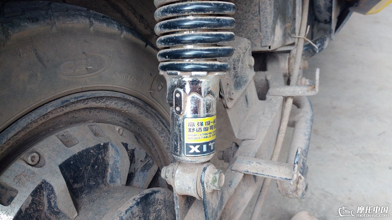

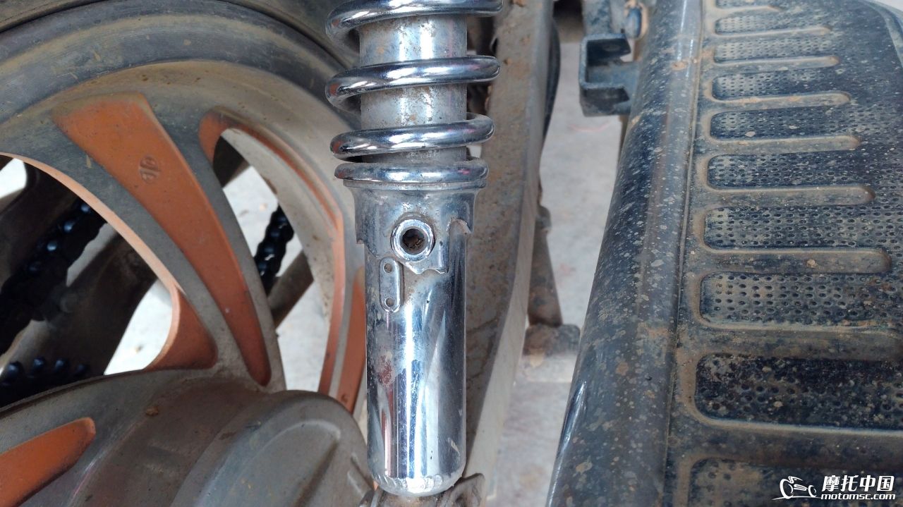

    今天无聊突然想问这个问题

    拧动下面的五段调节限位
    发表于 2017-8-1 21:37:51 | 显示全部楼层
    专用工具整起撒

    我也是这样会想的,不然还有点搞不懂动这么大的弹簧
    发表于 2017-8-2 10:06:39 | 显示全部楼层
    用专用工具或者用报废的改锥把头切掉也可以,
    发表于 2017-8-2 18:46:27 指尖摩托手机 | 显示全部楼层
    使用专用工具
    发表于 2017-8-2 18:47:10 指尖摩托手机 | 显示全部楼层
    提减震时上点水
    发表于 2017-8-3 11:05:54 | 显示全部楼层
    也可以喷点螺栓松动剂
