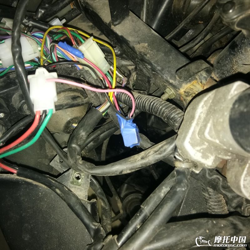

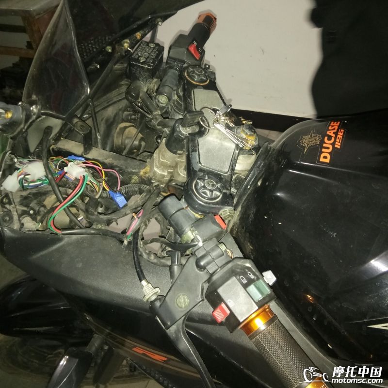

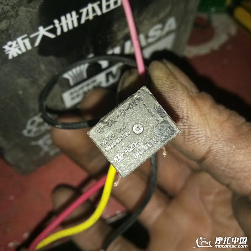

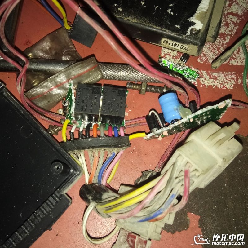

         昨天下午,来了一辆地平线来换机油,我正忙着修别车,因为是个老客户,让他等一会,在等待的过程中我发现他的熄火过程有些奇怪,几次熄火都是先用手把上的紧急熄火开关熄火后再关闭电门锁,我就好奇的问了一下,你怎么不直接关闭电门锁熄火,他说我这关闭电门锁熄不了火的,我说等一会给你看看,有可能是锁子线断了,拆开仪表板后,不加思索的把锁头熄火线拔出接在了紧急熄火开关线上,结果没有得到想要的结果,还是熄不了火,用万用表先测一下吧,锁头的接线没有问题,搭铁线也良好,难道是锁子坏了吗?一测还真是锁子的熄火线和搭铁线不通,手头有没有这种锁子,车主问怎么办,我说别着急你不是要的就是能用电门锁熄火吗?好办,你看我的。在店里找了一个旧的防盗器拆开,在电路板上找一个常闭型继电器 IMG_20171104_174518.jpg IMG_20171104_174506.jpg ,用万用表测量好控制极和输出极,把熄火线接在输出极上,控制极接在点火锁电源输出线上,这样一打开点火锁继电器通电后触点断开,熄火线不能对地形成回路,没有办法熄火,当然一断电触点吸合,熄火线对地形成回路,自然就熄火了 IMG_20171104_175546.jpg IMG_20171104_175536.jpg 。车主当时觉得很神奇,说你装个那么小的一个东西就能让车子熄火了。
