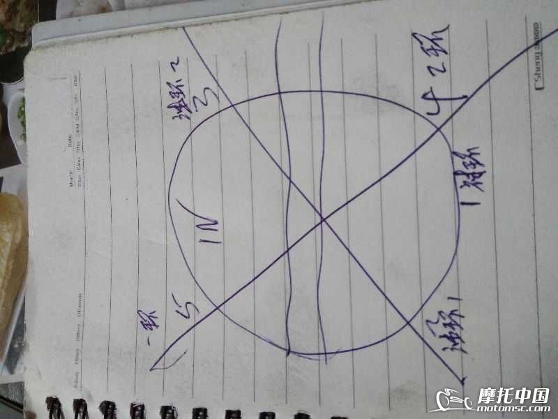

    求大师们,我想问问踏扳车活塞环的环口点样安装对位,才会耐磨一些?我安装的活塞环仲是不耐用!看图这样准确吗?

    主要差开活塞销30度。
     楼主| 发表于 2017-11-8 20:19:37 指尖摩托手机 | 显示全部楼层
    有图吗?看你们那样安装环口的

    有道理,不过有边种安装环口方法为准确的?
    发表于 2017-11-10 16:54:08 指尖摩托手机 | 显示全部楼层
    我也习惯这样装
