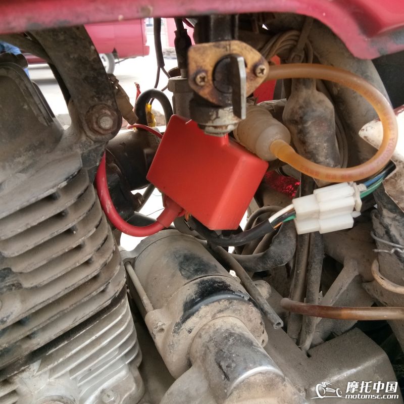

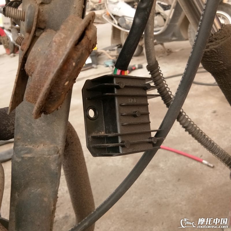

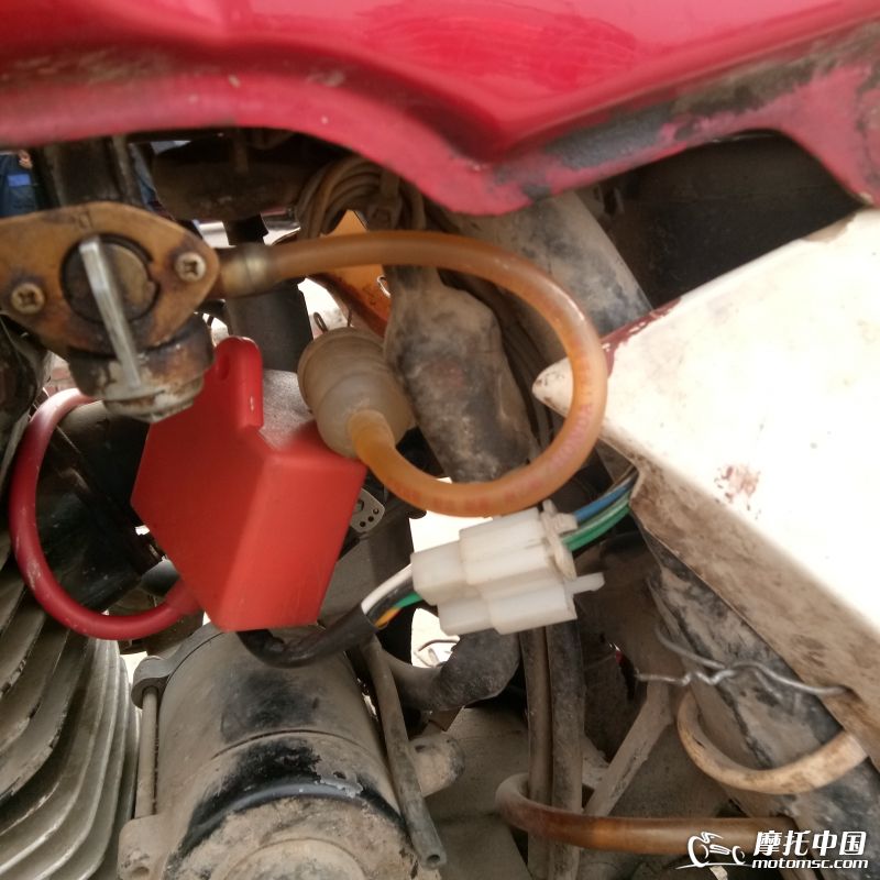

           几日前街道接一个朋友的电话,说他修的一台跨骑车有断火现象,车子来到店里首先进行高压电跳火实验,火花很强烈 IMG_20171225_124904.jpg IMG_20171225_124902.jpg ,说明新的多梦勇士的线路连接基本没有问题,可是怎么试车都没有出现断火现象,大家碰到这种现象是怎么处理的,如果有什么好的办法不妨拿出来与大家分享一下。为了给用户解决问题,怀疑是电源线接触不良,用烙铁给焊接起来,再用万用表测了一下充电电压也在正常范围之内,用户开走了。谁知道过了两天来说还是有发冲的现象,这次试车能明显感觉到发冲,可是由于店里有些忙,直接用经验法去试车,在发冲的瞬间拔掉整流器插头,转速忽然就上去了,经过几次实验都是这样,换了一个整流器 IMG_20171225_124848.jpg ,满以为这次是最后的维修,谁曾想到过了几天又来了,这次用户来说昨天他来找我,可是我关门没在,他车上接了一个智能勇士,原来他一直以为原来的多能坏了,他在朋友店里找了一个智能勇士,我一看线没有接好,车主说是自己接的线,电压充电线接在了智能勇士的转速线上,导致这次车子还没有原来性能好了,我去朋友店里把原来那个多能勇士拿来装在车上,因为之前几次什么信号都测试了,包括触发信号用示波器看了也正常,只剩地线了,也用万用表测过,没有问题,直接用一根线把发动机和车架连接起来,试车正常了。

    地线是重点。
    发表于 2017-12-30 23:54:52 | 显示全部楼层
    雷子,那最后的故障是不是在那根搭铁线上呢
    发表于 2017-12-31 08:59:14 | 显示全部楼层
    车太旧了地线没办法保证,所以给车重新加一根地线最好
