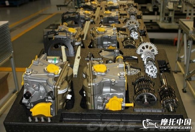

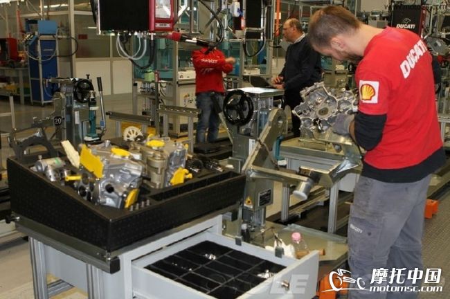

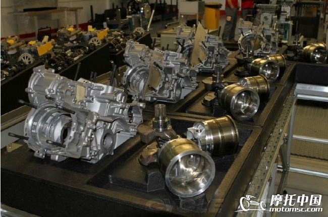

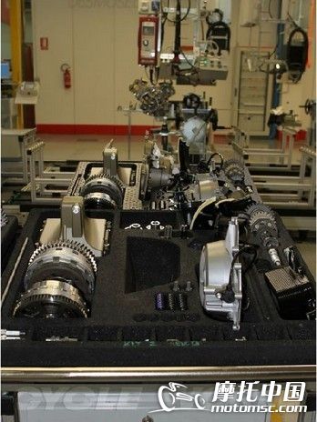

    1.每一台发动机的组件都被有秩序的摆放在泡沫托盘上,等着被分配到装配线上各自的工作站。托盘上的组件根据装配操作的特定序列摆放,包括螺栓和螺母。这是第一组托盘,摆放着发动机缸体的下半部分。另外还有曲轴组件,包括曲轴、曲柄、活塞以及缸套部分。
    2.第二组托盘摆放着发动机缸体的上半部分所有组件,还有齿轮组,机油泵和水泵。缸头采用了完全预组装,并精准地用塑料塞密封。

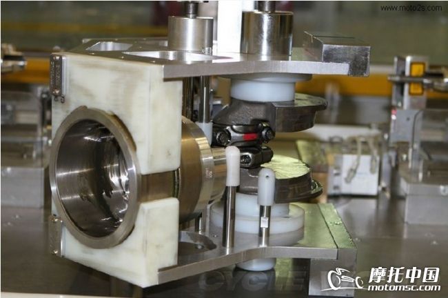

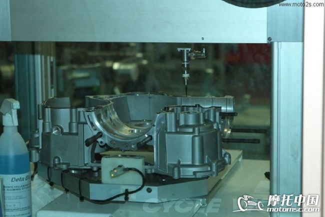

    3.在传送到装配线之前,每一个半曲轴箱都会放置在配备塞尺的电子设备上,通过设备检测曲轴大头放置滑动轴承区域的尺寸大小。
    4.一旦确定了滑动轴承的大致尺寸后,该设备即将轴承塞入半曲轴箱。轴承的型号为Clevite 112。

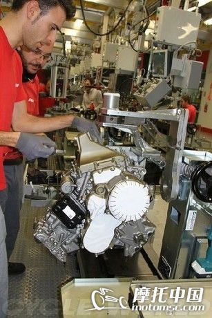

    5.装配线的第一道工序即将第一组托盘的曲轴箱和曲轴组件与第二组托盘的缸头和变速器进行组装。

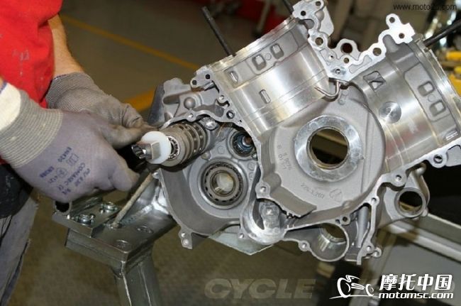

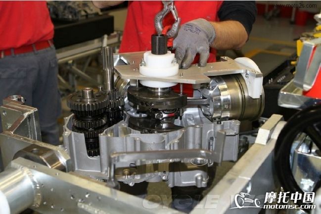

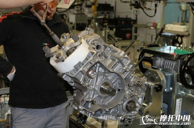

    6.这是曲轴箱的一半被固定在夹具上。第一个嵌入物是齿轮选择器(一种用于双离合器齿轮箱的齿轮选择机构)的Desmo鼓

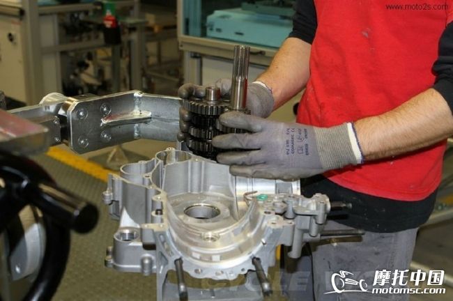

    7.接下来组装第一传动轴和第二传动轴,以及相关齿轮组
    8为了保护像曲轴、活塞、缸套等等比较重要的组件不受到损坏,预装套件会采用铝制夹具对其进行固定并采用塑料保护支撑。

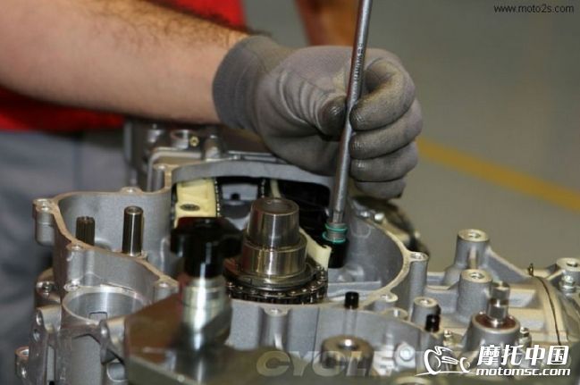

    9塑料支撑物从曲轴的下部取出来,然后将主轴颈后插入主轴轴承,一般会先将主轴颈涂上润滑油。

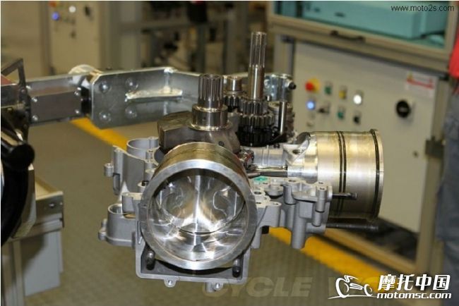

    10上半部分的安全夹具也被移除,图中我们看到的是直径为112mm的活塞顶部。

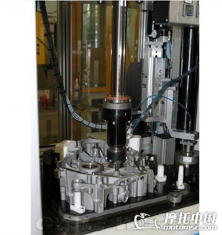

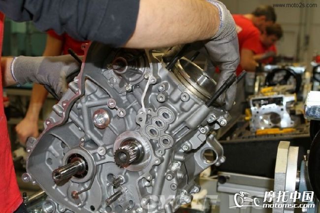

    11与此同时,一台由电脑控制的仪器将密封剂注入另一半曲轴箱的密封腔。

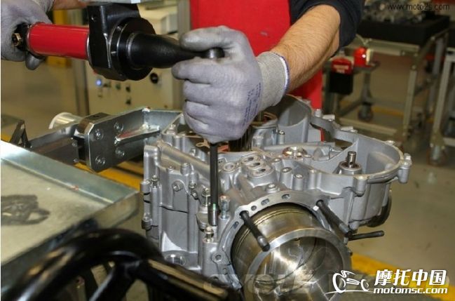

    12接下来将曲轴箱的两部分装配耦合,并用电子扳手给予紧固,电子扳手可以确保正确的扭矩值。需要注意的是缸套依然暴露在外面,并能看见两道O型密封环,确保水冷式缸套上下两部分之间的正确密封。
    13然后将缸套推入汽缸体外壳的正确位置
    14通过图中塑料工具的辅助并借助扭矩压力均匀地将缸套压进缸体内部,这样操作可以防止受力不均损坏缸套顶部边缘。

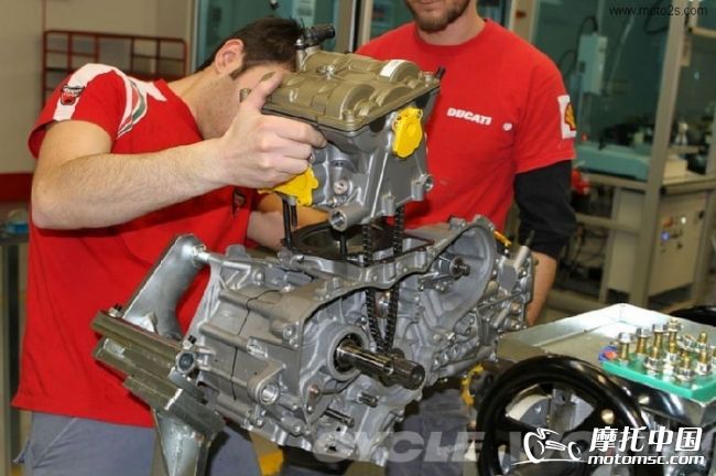

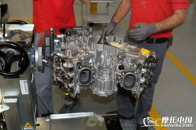

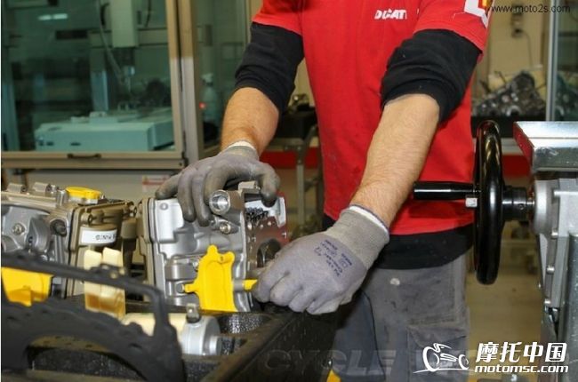

    15接下来移除安全塞,准备将缸头与缸体进行装配耦合
    16通过夹具垂直防止缸体,然后正确地将缸头与缸体配合。

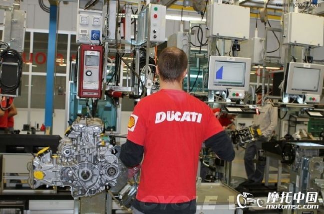

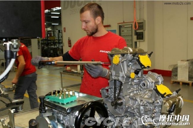

    17紧固缸头与缸体的电子扳手通过蓝牙与电脑显示屏连接,操作员可以实时观测扳手施加的扭矩大小。
    18当电脑显示屏上的彩色带从蓝色变为绿色时,此时的扭矩为正确值,应立即停止施加扭矩。

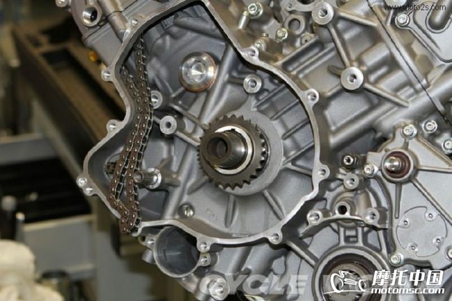

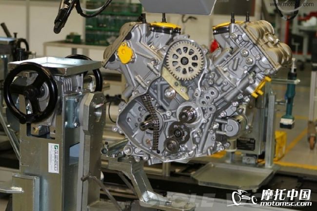

    19预组装曲轴箱的头部还包括凸轮链,图中的相关链轮也已经安装到曲轴的适当位置。

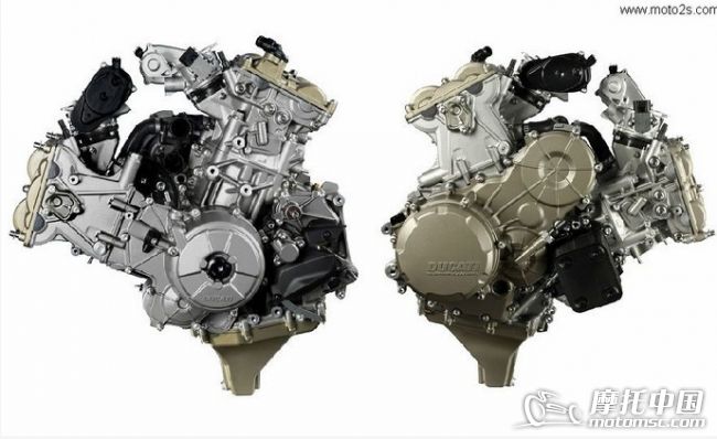

    20 随着一些辅助部件的安装到位,比如起步电动机(图右下角),水泵齿轮(图中央顶部),油泵(图中央底部)以及链条导板(图中央左侧),Panigale 1199的 V-Twin发动机已初见雏形。
    21第三组托盘,也是最后一组,摆放着变速器和离合器组件,另外还有曲轴箱盖,机油冷却器,交流发电机以及一些辅助部件。

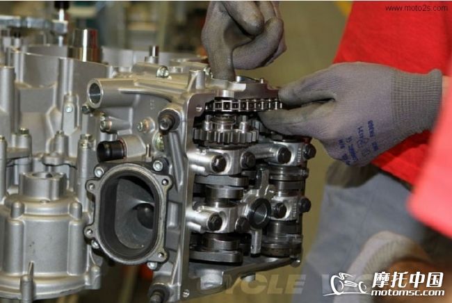

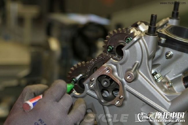

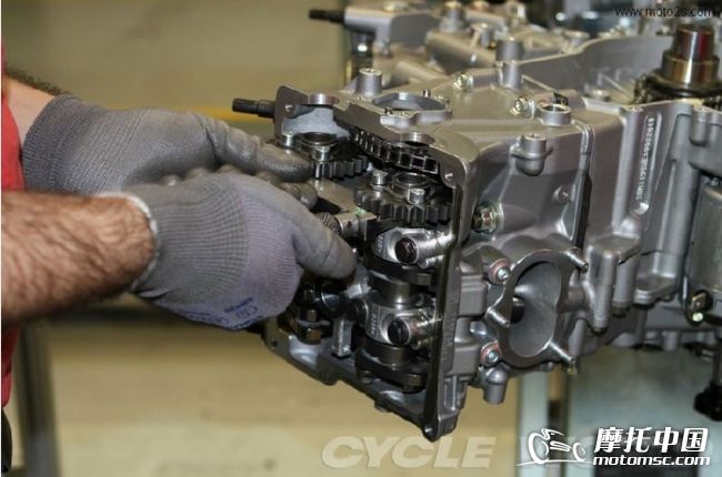

    22如图所示,为了安装凸轮链条以及底部链轮,应先将发动机顶部的凸轮盖移开,完成后再进行凸轮正时调节。
    23先安装顶部链轮,请务必注意一定要按照规定顺序来安装,否则会出现很多不惜要的麻烦。
    24然后再安装凸轮轴链轮,该链轮通过一对齿轮和一条链条对两个Desmo气门机构的凸轮进行垂直驱动。Desmo气门机构取缔了传统的弹簧气门机构,改为直接机械闭合气门,从而实现了发动机全转速范围内精确的气门动作,能够防止发动机高转速时出现性能下降的现象。

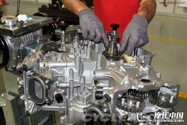

    25利用图中的特殊工具来调整凸轮轴的正确相位
    26在调整好凸轮轴的相位之后,开始安装链条张紧器到正确的位置。
    27一旦确定好凸轮正时的位置后,应立即对该位置做好标记,否则会给气门传动组零件的装配带来很大不困难。

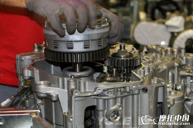

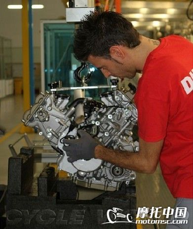

    28对通过弹簧加载的初级减速齿轮(曲轴齿轮与离合器齿轮)进行定位并紧固。交流发电机已经在曲轴的另外一段安装完毕。
    29接下来装配发动机侧盖以及油底壳,一台崭新的V-Twin发动机已准备好随时赋予Panigale 1199 强劲的动力。

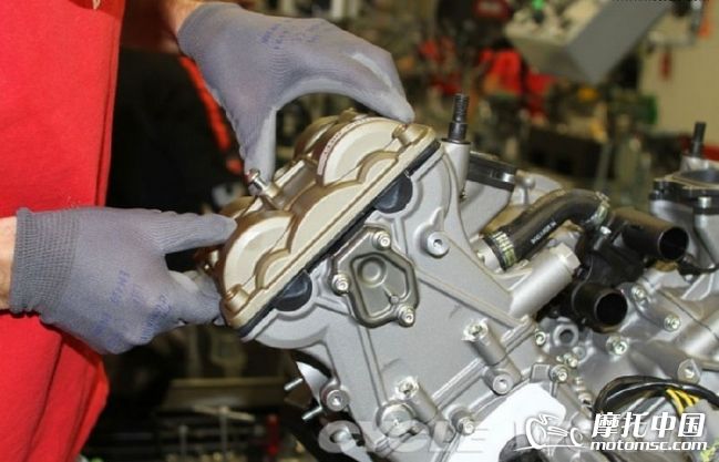

    30最后一道工序即重新安装凸轮盖。
    31完成装配的发动机下线,并放置在总装托盘,等待验收。一台世界顶尖的V-Twin发动机也就这样诞生了,在这里,每天都会有将近八十台发动机完成装配并下线。你不得不惊叹高科技带来的工业高效率。
