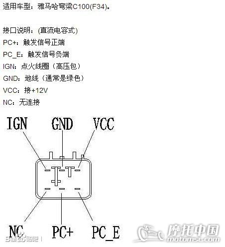

    [已解决] 求 建设110-9C灵颖 点火器插头线色排序
    发表于 2018-6-2 13:35:00 | 显示全部楼层
    看看与这个是否相同

    木石雅玩 发表于 2018-6-2 13:35
    看看与这个是否相同
    非常感谢老铁,我回头对照试下
