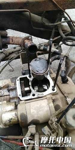

     楼主| 发表于 2018-6-26 16:40:38 指尖摩托手机 | 显示全部楼层
    自制一根螺栓,一端M10*1.25,一端M8*1.25。然后箱体扩孔,攻M10*1.25内螺纹。简单不?!
     楼主| 发表于 2018-6-26 16:43:46 指尖摩托手机 | 显示全部楼层
    看是简单,如果有车床,也就几分钟的事情。

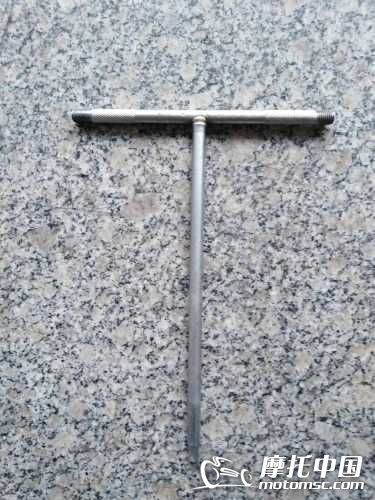

    可咱不是没有嘛!
    而且满屋找来找去,就T形扳手的 杆 合适。
    有图有真相
     楼主| 发表于 2018-6-26 16:44:45 指尖摩托手机 | 显示全部楼层
    长度,直径都凑合

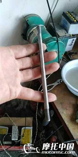

     楼主| 发表于 2018-6-26 16:47:57 指尖摩托手机 | 显示全部楼层
    上图是作废了的,两端螺纹都套的不正。
    下图这个勉勉强强,锯下来,砂轮机手工打磨

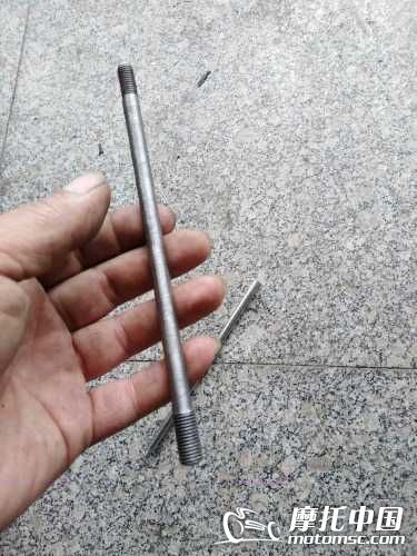

     楼主| 发表于 2018-6-26 16:53:38 指尖摩托手机 | 显示全部楼层
    整整190毫米,除了头部那不到20毫米的丝扣。其余的部分一点儿一点儿得磨,一边磨一边用卡尺量直径。烫手了就扔水里。。。
    砂轮机都工作得烫手了。
    总算是好了
     楼主| 发表于 2018-6-26 16:54:45 指尖摩托手机 | 显示全部楼层
    箱体扩孔攻丝,M10*1.25
