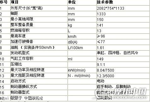

    发动机买来用的点火器是原车的    化油器改的京滨PE28.8
    原车参数
    原车参数
