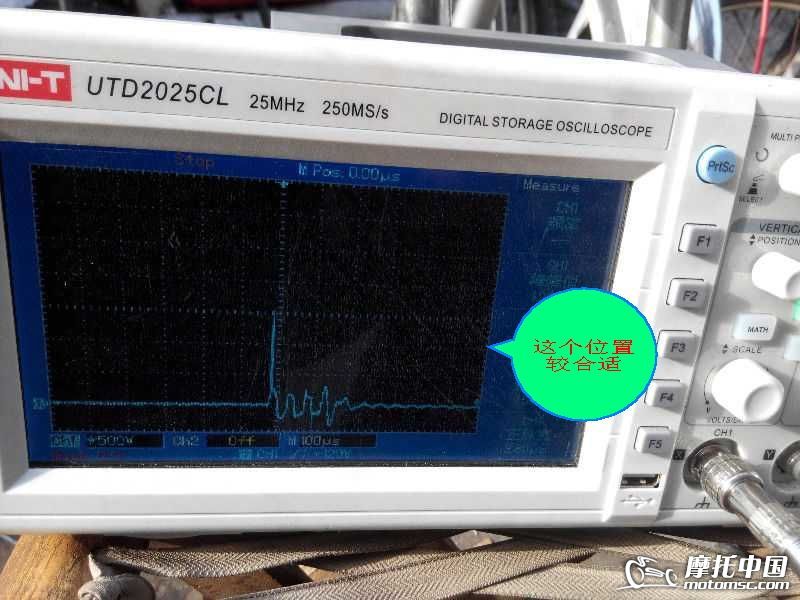

    怎样去掉杂波?
    发表于 2016-4-24 08:32:35 | 显示全部楼层
    夏技师 发表于 2016-4-24 08:22
    300码大哥,我的次级波形怎么老是上下跳动啊?看不清,请指点?
    在一个时基周期内有多个触发源,就会抖,触发电平选择高点,就可以了,
    发表于 2016-4-24 10:29:12 指尖摩托手机 | 显示全部楼层
    感谢我试一下

    楼主你这是测的初级还是次级啊?
    发表于 2016-4-24 11:13:35 | 显示全部楼层
    夏技师 发表于 2016-4-24 10:58
    楼主你这是测的初级还是次级啊?
    看标题是高压波形

    发表于 2016-4-24 12:06:27 指尖摩托手机 | 显示全部楼层
    时速300码 发表于 2016-4-24 08:03
    本论坛团购的高压探头测量的是电流感应波形,而不是正常的电流波形或电压波形,建议不要用了,或者改装一下 ...
    300码大哥好,请教髙压探头怎么改呢?谢谢
    发表于 2016-4-24 12:46:40 | 显示全部楼层
    最好别动了,目前你都没明白原理。直接1:10的探头,用探勾勾在初级就可以了,因为高压包是互感器,这样测量最直观。
    发表于 2016-4-24 13:16:23 指尖摩托手机 | 显示全部楼层
    时速300码 发表于 2016-4-24 12:46
    最好别动了,目前你都没明白原理。直接1:10的探头,用探勾勾在初级就可以了,因为高压包是互感器,这样测 ...
    谢谢大哥的回复,再冒昧问下测初级也能检测火花塞的燃烧状况?如果用正时灯(内置电源的那种〉夹高压包线,10:1的探头勾子分别接正时灯的灯泡线能检查次级波形吗
    发表于 2016-4-24 13:56:22 | 显示全部楼层
    不能全面检测,建议不要用这种方法。有误导的可能。
    发表于 2016-4-24 14:17:00 指尖摩托手机 | 显示全部楼层
    谢谢大哥。学习了,不懂再请教
