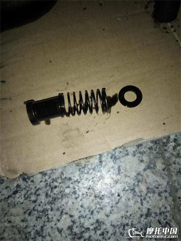

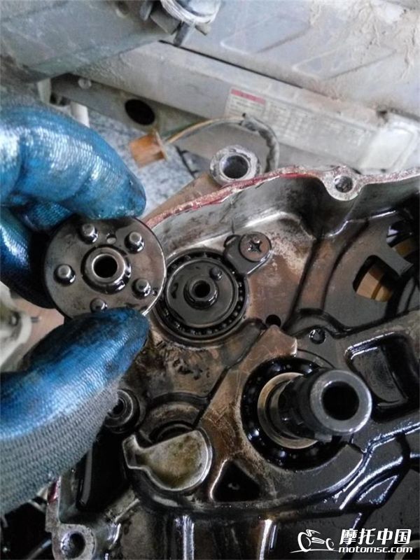

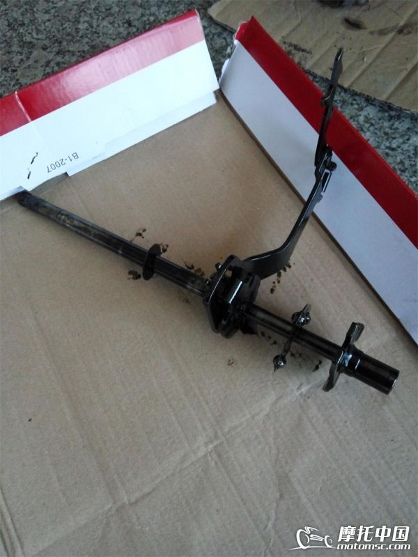

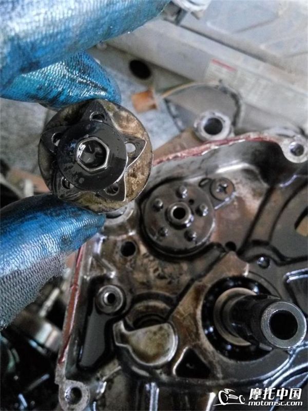

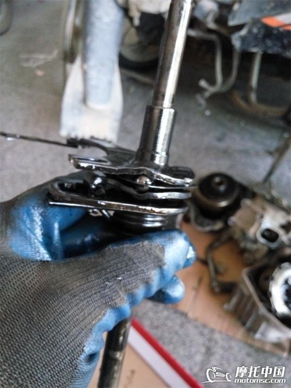

    变档轴
    头部还有这么个好东东

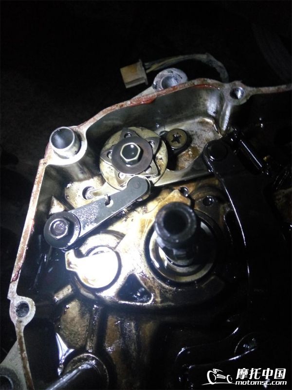

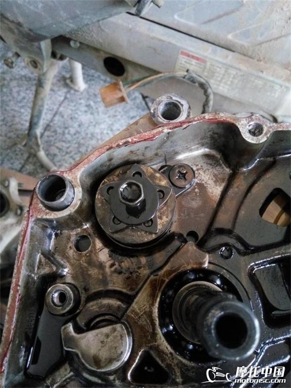

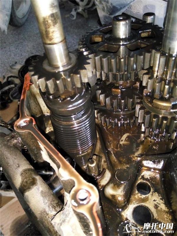

     楼主| 发表于 2016-5-19 00:01:42 | 显示全部楼层

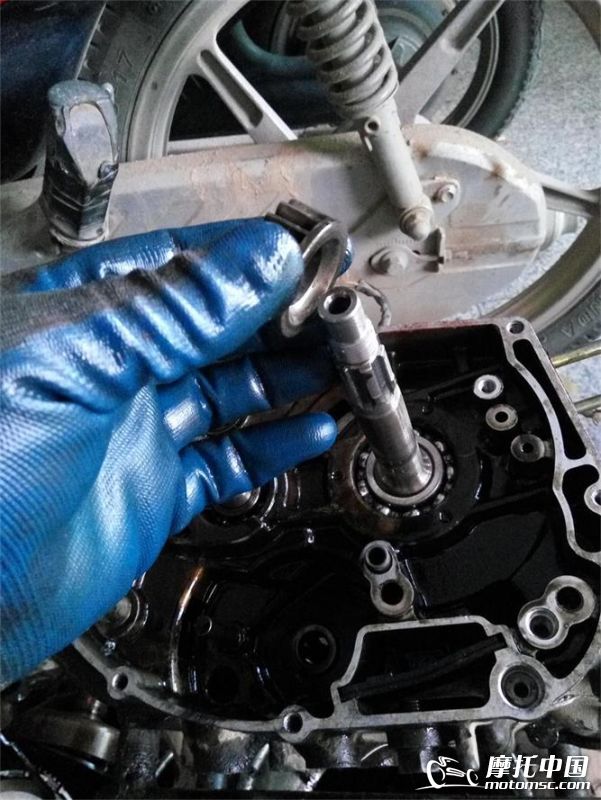

    变档鼓,一步一步来,慢慢往下拆
    小心别弄丢了

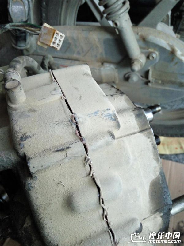

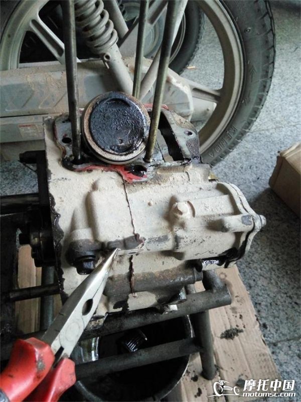

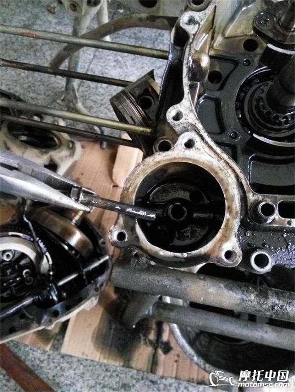

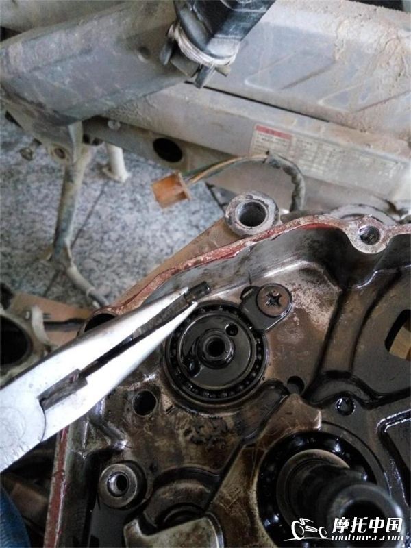

     楼主| 发表于 2016-5-19 00:22:36 | 显示全部楼层

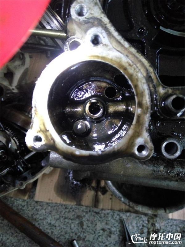

    开中箱,就是在这儿,差点儿闯祸:螺丝拆完了,中箱都开缝儿了
    还和你较劲,就不开就不开。
    凭维修经验,紧固螺丝之间的距离应该差不多,随我的尖嘴钳一起看一下
    仔细观察,这地方是油道还是上螺丝的地方?!打开看看
    在这里为自己辩解一句:“一是螺丝之间 间隔的距离差不多;再者下图所示位置直通机油滤清器,极似油道“

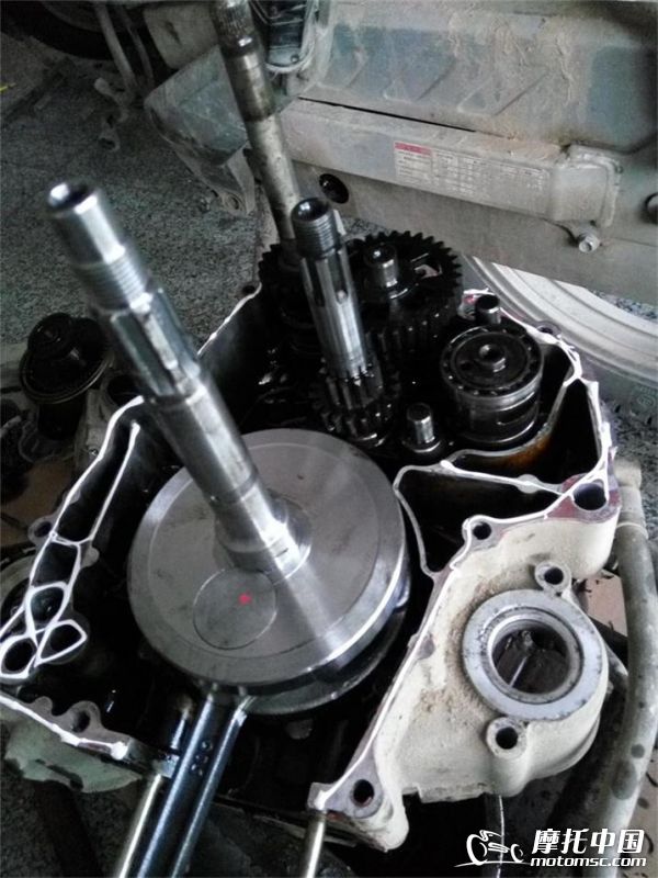

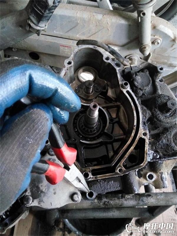

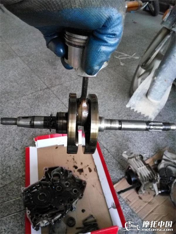

     楼主| 发表于 2016-5-19 00:29:24 | 显示全部楼层
    开箱

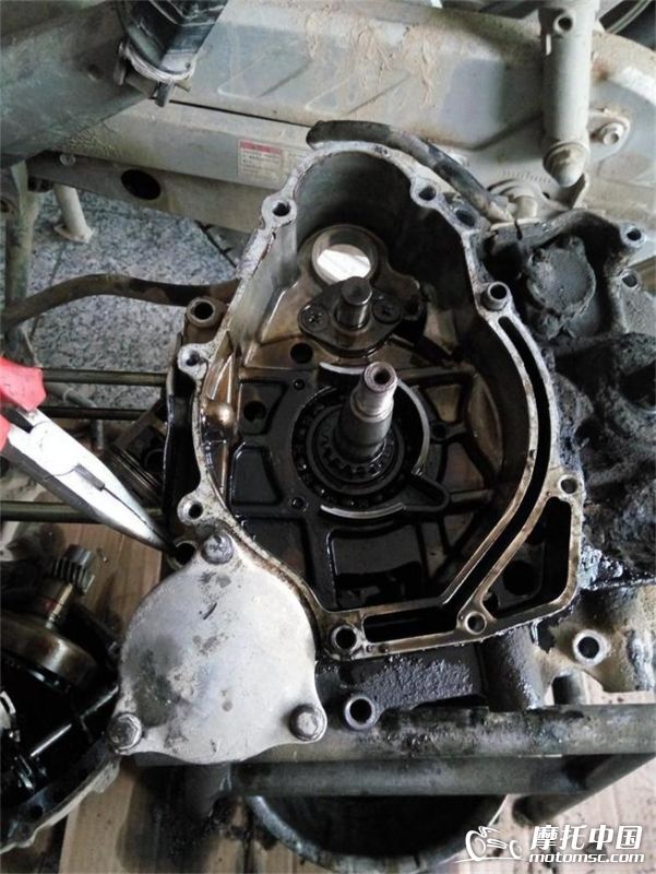

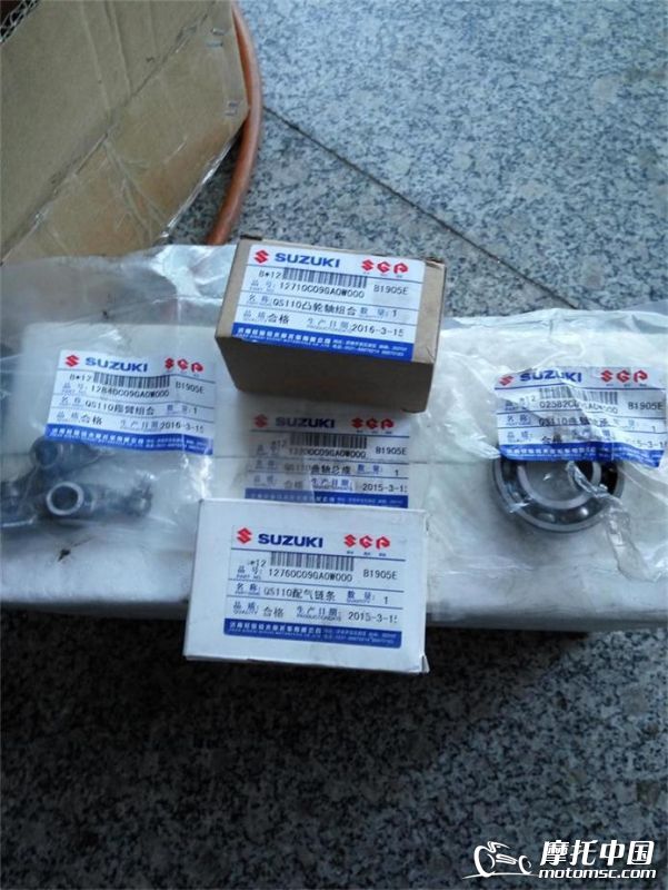

     楼主| 发表于 2016-5-19 00:31:19 | 显示全部楼层
    换件,安装

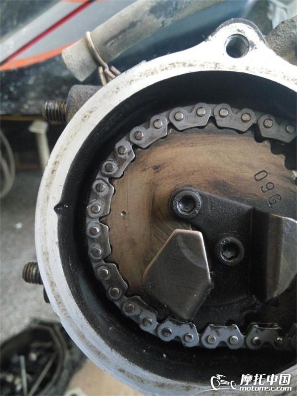

     楼主| 发表于 2016-5-19 00:32:38 | 显示全部楼层
    配气正时

    只是疏通清洗了油道,机壳的污渍用汽油简单洗了洗。真想拥有一台超声波清洗机。清除污渍,不再头疼
