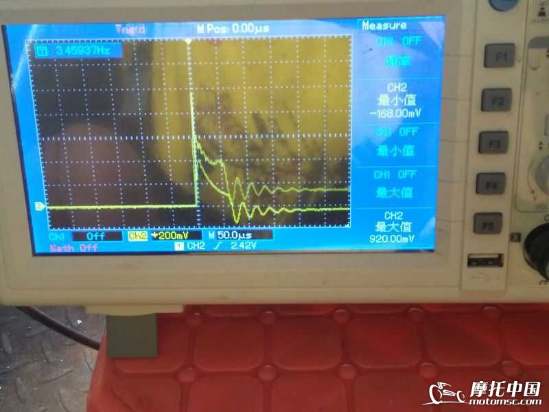

    示波器是点火系统中的透视镜
     楼主| 发表于 2016-6-2 14:18:28 指尖摩托手机 | 显示全部楼层
    夏技师 发表于 2016-6-2 13:30
    楼感谢分享,好贴顶起来!请问楼主它的火花塞发白吗?
    不白.颜色没何异样
    发表于 2016-6-2 14:30:55 指尖摩托手机 | 显示全部楼层
    这样照个B超你们一般收费多少
    发表于 2016-6-2 16:30:27 指尖摩托手机 | 显示全部楼层

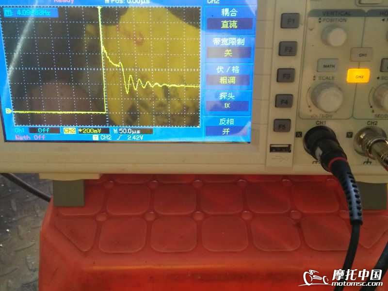

    想问楼主我的示波器测量高压点火波形时燃烧电压间歇性上下跳动,怎样调触发没结果,车是正常的,是探头问题吗?重新换电阻电容没效果
    发表于 2016-6-2 16:31:12 指尖摩托手机 | 显示全部楼层
    在两格之间跳动
    发表于 2016-6-2 17:31:39 指尖摩托手机 | 显示全部楼层
    发表于 2016-6-2 17:32:28 指尖摩托手机 | 显示全部楼层
    有时很高
     楼主| 发表于 2016-6-2 19:59:06 指尖摩托手机 | 显示全部楼层
    wx_enoFwe8i 发表于 2016-6-2 17:31
    如图
    你用的二通道.触发源也要选二通道
