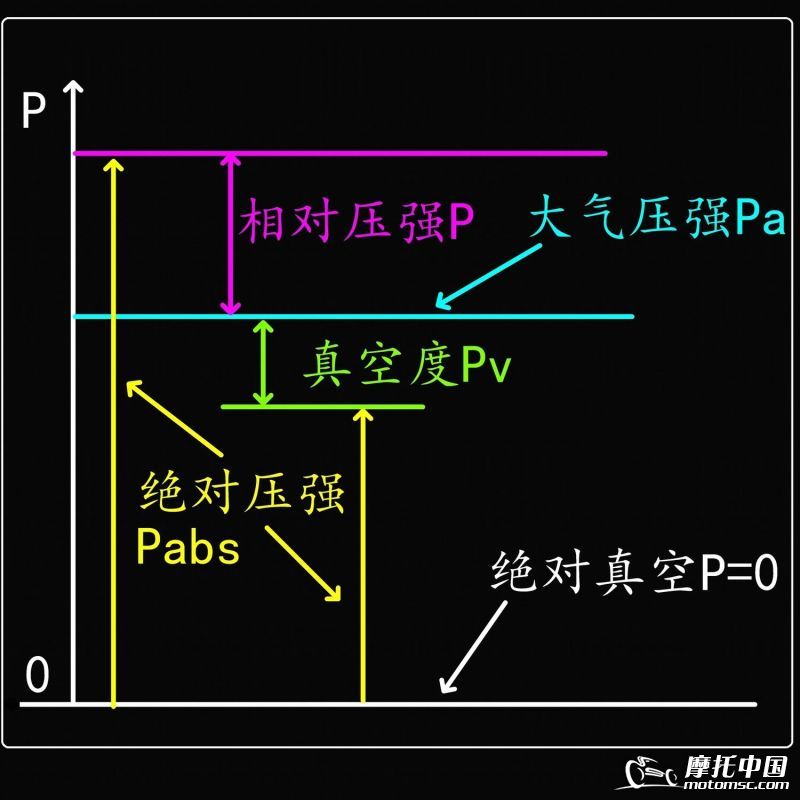

    承蒙胥版主抬爱,小可不胜惶恐,借贵宝地略略说一说四缸平衡问题。
    使用水管作为一种设备来调节平衡,是一种最初级入门的手段。其原理应用了真空负压。小可在此奉图一张,以供各位坛友指教。
    做一桩事情,第一步是要清晰原理,如果原理混淆,小可奉劝就不要动手了。
    水为什么会被进气道压起来,请看图。平时我们身处的环境是大气压强Pa,发动机一旦运行起来,因为密闭的气缸中只有进气门开启,则形成针筒方式,气缸里面的压力是真空度Pv。谨记:Pv<Pa,水就被压入管中。
    粗略的4缸平衡,如同胥版主所说,以一缸为基准点,一缸,坐在车上,左边连杆就是一缸。V缸机的一缸,很多是在后面那缸,小心别搞错了。调节好机械部位后,起动发动机,每个缸都会在进气冲程产生真空度。调节每缸化油器螺丝,使之都与一缸齐平,而且怠速转速在要求的转速段,则能够看到4条水柱是同样的高度。
    真空度有多大?760毫米汞柱,也就是说,绝对真空时,大气压力能够将水银柱压起760毫米的高度,换算成水柱的话,是10米水柱。
    使用2米高度的水管做平衡,提醒楼主仅仅只能在怠速状态下进行,不能狂轰油门验证回油稳定性。怠速状态下的最大真空度一般在65—70kpa,而轰油门回油瞬间的真空度,会下跌到30—35kpa,真空度数值越小,大气压的作用力越大,水柱将会轻易被压上2米以上,有进入气缸的危险。
    想要平衡调节的好,水柱是无奈之举,建议入门级选用4缸平衡表,淘宝上有卖的,如今的价格已经跌到亲民化了。高手级的,使用示波器配合进气压力传感器探头来进行。
