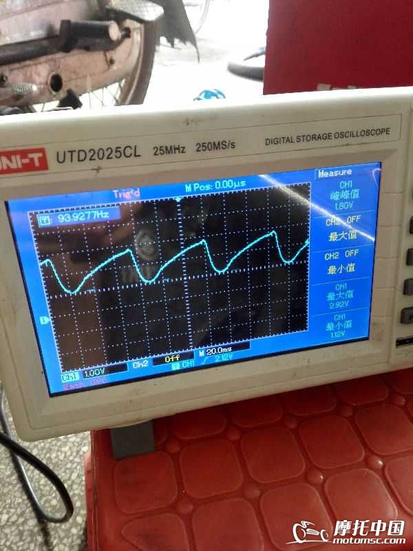

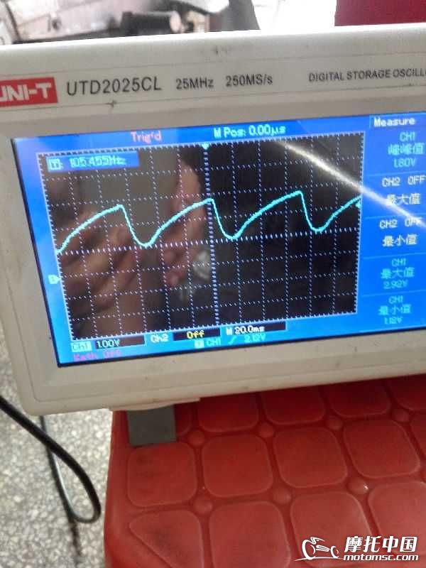

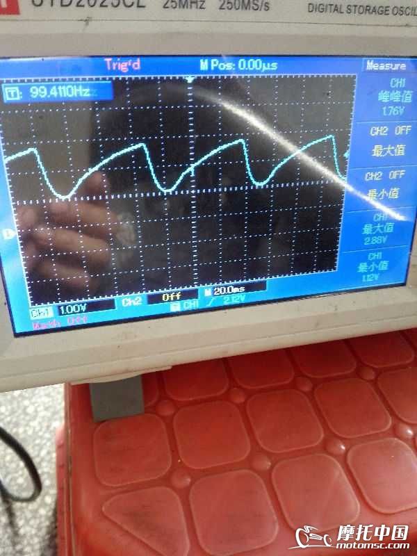

    压力传感器测试问题求教
    发表于 2016-6-19 18:59:57 指尖摩托手机 | 显示全部楼层
    建议楼主调下进气门再看看,时基调到20ms
    发表于 2016-6-19 19:06:17 指尖摩托手机 | 显示全部楼层
    如果进气门间隙正常,那就看着波形调混合器
    发表于 2016-6-19 20:57:47 | 显示全部楼层
    路过学习
    发表于 2016-6-19 22:09:13 | 显示全部楼层
    普通人 发表于 2016-6-19 18:15
    接着上图GY6的压力波形问题希望专家指导
    楼主的怠速混合气浓度没有调节好。
     楼主| 发表于 2016-6-20 06:59:22 指尖摩托手机 | 显示全部楼层
    小农民大哥说对了。 混合气没有调好。  在这里非常感谢

    请教各位大师下面这个gy6_125发动机负压波形反映了什么问题传感器常压3伏
