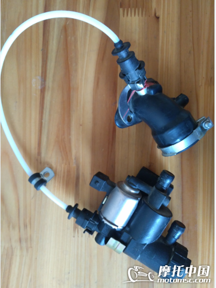

    FAI系统不稳定
    发表于 2016-7-3 23:05:21 | 显示全部楼层
    我也是改了这个 有时好卵烦 很难着车
    发表于 2016-7-3 23:06:21 | 显示全部楼层
    按启动几十秒就能着车 实测经验希望能帮到你
     楼主| 发表于 2016-7-4 15:13:25 | 显示全部楼层
    车速也不稳定  时快时慢   打了几下火 电瓶着没有电了   起初还以为是电瓶坏了  换了一个新的也是一样

    发表于 2016-7-9 22:12:17 | 显示全部楼层
    学到了   注意怠速调节螺丝,退出来太多就会出现这样的现象。楼主这个是M8系统,稳定性该是很好的,FAI的产品,出厂都是全检的,基本不会有质量问题。
    回油管搞大一点的试试
     楼主| 发表于 2016-7-11 23:20:30 | 显示全部楼层
    msc2127 发表于 2016-7-9 22:12
    学到了   注意怠速调节螺丝,退出来太多就会出现这样的现象。楼主这个是M8系统,稳定性该是很好的,FAI的产 ...
    咋样搞大它的油口就那么大   http://www.motomsc.com/data/atta ... nhvcz.png.thumb.jpg搞大有用吗
     楼主| 发表于 2016-7-11 23:24:43 | 显示全部楼层
    http://www.motomsc.com/data/atta ... nhvcz.png.thumb.jpg这个油泵我换了一个   换了之后车子比原来的有力  不过 还是不能解决那像没油时的那种感觉  上油不稳定
