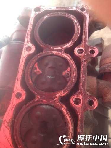

     楼主| 发表于 2016-7-4 09:50:36 指尖摩托手机 | 显示全部楼层

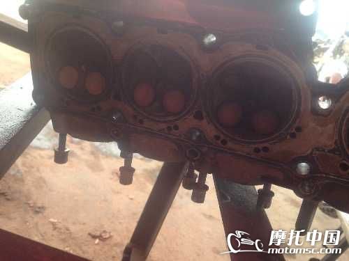

    缸头部分、每缸4气门设计
     楼主| 发表于 2016-7-4 09:53:10 指尖摩托手机 | 显示全部楼层
    二缸估计 小瓦从碟、活塞顶缸头的痕迹

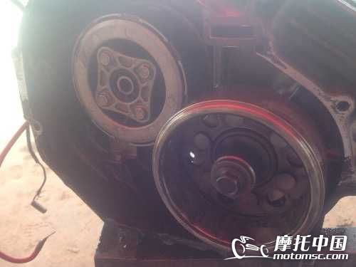

     楼主| 发表于 2016-7-4 09:54:02 指尖摩托手机 | 显示全部楼层
    离合器和磁电机部分

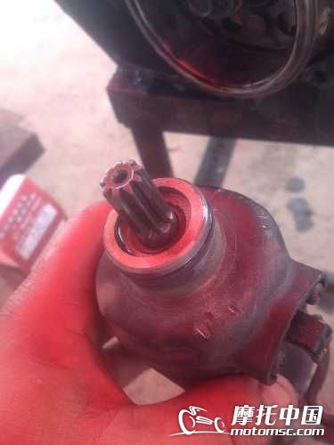

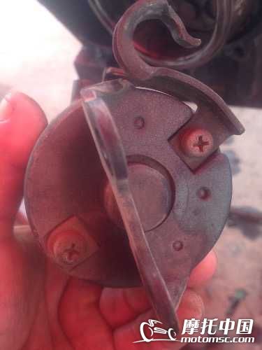

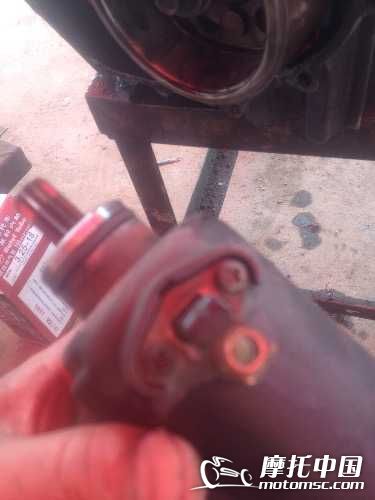

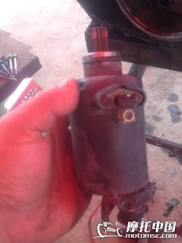

     楼主| 发表于 2016-7-4 10:48:22 指尖摩托手机 | 显示全部楼层
    起动机大家看一下和国产什么车的启动机相思、yg6一样的,只是后腚的固定螺丝支架不一样、前几年起动机卖不到实,我基本都是用它改装的,启动效果差不多的,动手能力强车友可以改装一下。
