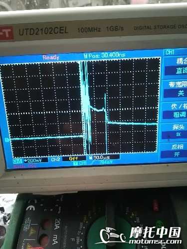

    海王星高压波形
    发表于 2016-8-3 08:16:14 指尖摩托手机 | 显示全部楼层
    楼主的高压探头没问题,高压包上个二极管准能出现燃烧线,自已动手一试就知道了。
    发表于 2016-8-3 08:23:38 指尖摩托手机 | 显示全部楼层
    实际上海王星就是电容点火。
     楼主| 发表于 2016-8-3 09:05:57 指尖摩托手机 | 显示全部楼层
    好的,谢谢你的建议
    发表于 2016-8-3 12:03:27 | 显示全部楼层
    这是典型的电容点火高压次级波形,必须要加装二极管抑制后段振荡,不然波形没有分析价值。
     楼主| 发表于 2016-8-5 11:22:21 | 显示全部楼层
    登录/注册后可看大图
     楼主| 发表于 2016-8-5 11:27:54 指尖摩托手机 | 显示全部楼层
    谢谢程老师的指点。
     楼主| 发表于 2016-8-5 11:29:18 指尖摩托手机 | 显示全部楼层
    刚刚测试一台福星次级波形,这回正确了!

    发表于 2018-6-7 13:50:30 指尖摩托手机 | 显示全部楼层
    我的难道是机器坏了
