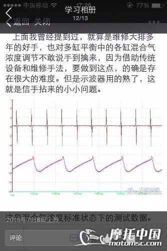

    请大家指点一下海王星压力波形

    楼主期待你的回贴
    发表于 2016-8-23 22:03:05 | 显示全部楼层
    波形不够尖
    发表于 2016-8-24 07:16:31 指尖摩托手机 | 显示全部楼层
    这是正确的波形
     楼主| 发表于 2016-8-24 08:17:23 指尖摩托手机 | 显示全部楼层
    这车不好启动,清洗化油器后启动容易了,车主感觉不到别的异常!
    发表于 2016-8-24 09:59:25 指尖摩托手机 | 显示全部楼层
    看波形电压形的上升弯度很均匀没发现气门漏气
