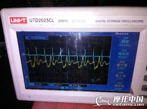

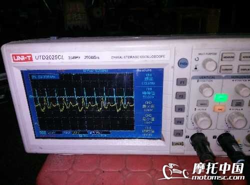

    可惜图片不太清楚,学示波器的应该知道上面第一张图片是测低压线圈的,波形没出来。那么低压线圈也有问题。

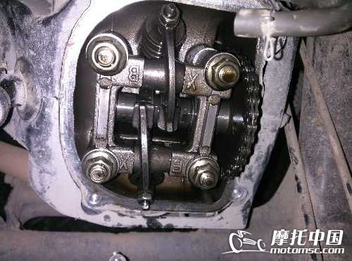

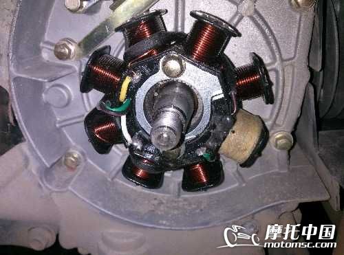

    既然如此那么先把线圈换上,再调气门,确实进排气比较紧。

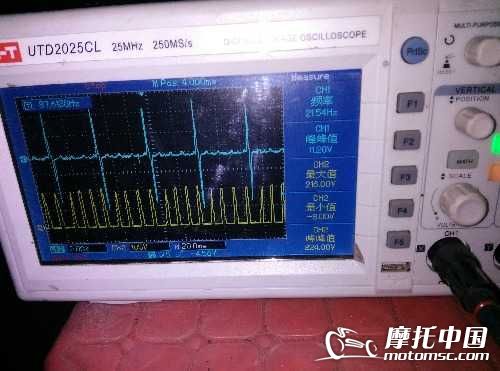

    那么再次测启动波形,怠速波形,高速波形,一切正常
